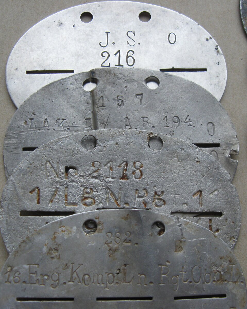

    Стану в очередь к спецам:pont:.Подсобите с расшифровкой :post-43-1210696242:

    Кадровая рота зенитного батальона 47,это пулемёты и двух сантиметровые автоматы
    Вторая рота ландверного запасной батальон номер четыре,наверное первая война
    Первый транспортный эскадрон снабжения шестой полевой дивизии люфтваффе
    Не знаю что такое J.S.,есть подобный но так и не понравилась ни одна из версий его расшифровки
    Лёгкая артиллерийская колонна-колонна снабжения какого то дивизиона скорее всего 194-го артиллерийского полка
    Первая рота полка связи люфтгау одиннадцать,полк связи ПВО одной из областей рейха
    16-я рота-рота комплектования полка связи имени главнокомандующего военно воздушными силами,выше в теме такой же висит
    Вот как то примерно так:smile:Понимать понимаю но адекватно перевести проблема

    И пропустил Jnfanterie Nachrichten Ersatz Kompanie 9,учебную роту связи номер девять которая относится к Stab Jnfanterie Ersatz Regiment 9

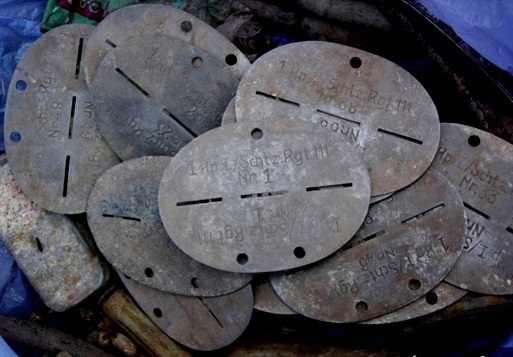

    IMG_20140617_190907.jpg Помогите расшифровать жетон. Найден в Волгограде. Заранее спасибо!!

    Первый эскадрон-кавалерийский разведывательного батальона 14-й пехотной дивизии

    Вот это Вы не подумав сказали,не личный номер а скорее номер жетона на нём бит
    Даже полка на том месте не было

    111 стрелковый, либо охранный, кто как переводит, входивший в состав 11 танковой дивизии в октябре 1941 прорывал оборону Панфиловцев 316й стрелковой дивизии, и в конце октября взяли Волоколамск, в ходе второго наступления на Москву вел бои в районе Дубосеково, до ст. Крюково. У меня, уважаемый Бетман есть 67 номер этого полка, у Вас смотрю слелующий, 68. Тоже из Волгоградской области?

    У меня 71-й
    Они из Сталинграда были,по тому что это не 111,а 103 стрелковый полк
    http://www.lexikon-der-wehrmacht.de/Gliederungen/Schutzenregimenter/SR111-R.htm
    15. August 1940 wurde das I. Bataillon vom Regiment zur Aufstellung des II. Bataillons vom neuen Schützen-Regiment 103 abgegeben
    По тому они и не выданы
    На счёт охранный или стрелковый
    Schützen
    Schutzen
    Schützen-стрелковый на самом деле дань традиции прошлых войн

    Так батальон вместе со своей конторой и всяческими атрибутами переведён.Гансы ни чего не выбрасывали,есть вещи которые сброшены уже у границ рейха,а изготовлены ещё при мобилизации.Жетоны этого батальона находили и выданные,но с хозяина или нет не знаю,по этому они могли лежать в конторе после замены например.А фотку которую я выставил человек в этом году показал,так что это или второй завоз или он несколько лет назад забыл похвалиться
