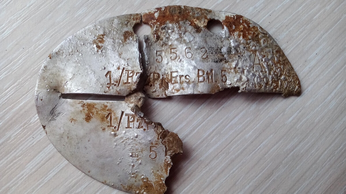

    Жетон на ВВ2
    Panzer-Pionier-Ersatz-Bataillon 5
    Учебка сапёров для танковых дивизий.
    А-вторая група крови.
    5562-номер жетона.

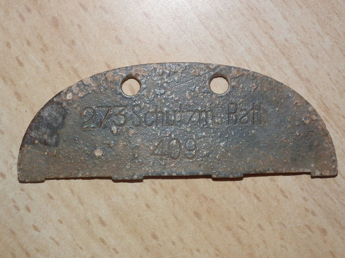

    Вечер добрый, попался вот такой жетон, буду благодарен помощи в расшифровке. DSCF6057.JPG
    отменить не могу, нашел Schutzm.Batl. Schutzmannschaften Bataillon Конвойный батальон
    бетман Завсегдатай SB
    14 окт 2011
    718
    1.669
    60
    СССР (Москва)
    Schutzmannschaft-Bataillon 273 (латышский)
    Сформирован в июле 1942 года, распущен в июле 1943 года, а личный состав направлен в 276-й батальон.
    В них подразумевается защита-охрана,вспомогательная полиция
    Вот немцы о них пишут
    https://de.wikipedia.org/wiki/Schutzmannschaft_(Nationalsozialismus)
    А вот наши
    https://ru.wikipedia.org/wiki/Шуцманшафт
    Хатынь сожгли зольдаты из такого же батальона,только с номером 118

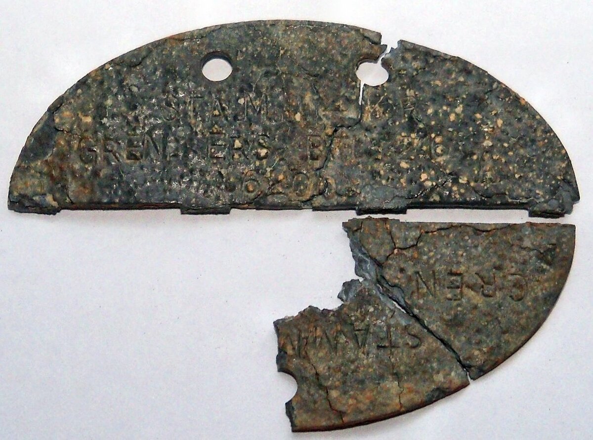

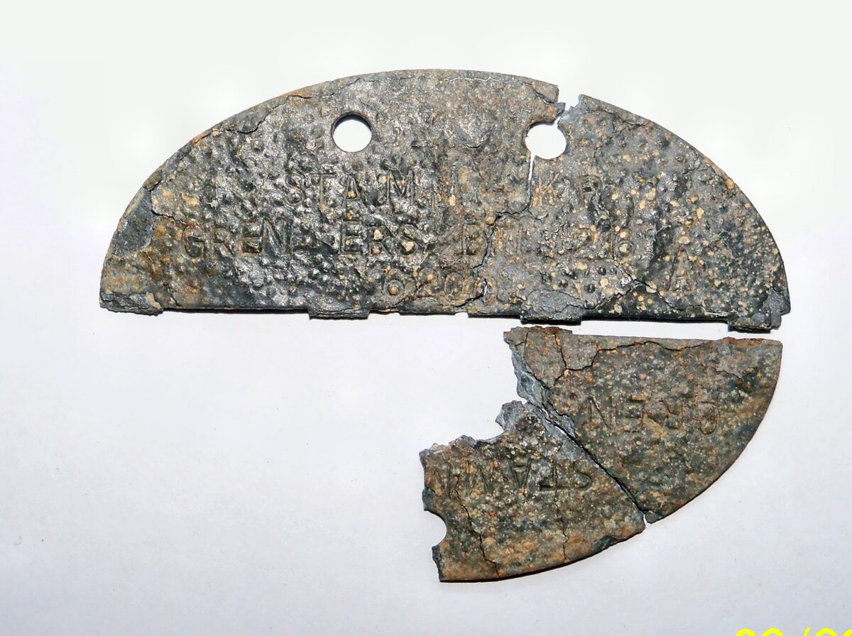

    здравствуйте! Прошу расшифровать жетон. Немного покоцаный, при чистке еще и целую часть отломал((
    Может плохо видно, то напишу еще текстом : " STAMM.373 ниже GREN. ERS.BTL.216 и еще ниже 6200". Обратная сторона пустая.
    14 окт 2011
    718
    1.669
    60
    СССР (Москва)
    Stammkompanie Grenadier Ersatz Bataillon 216 №6200
    Это такой же,только пехотный
    Кадровая рота гренадерского (пехотного) запасного батальона номер 216
    Батальон пополнения пехоты,сам батальон формировался здесь,за войну учебки могли пару-тройку раз переезжать в тылу
