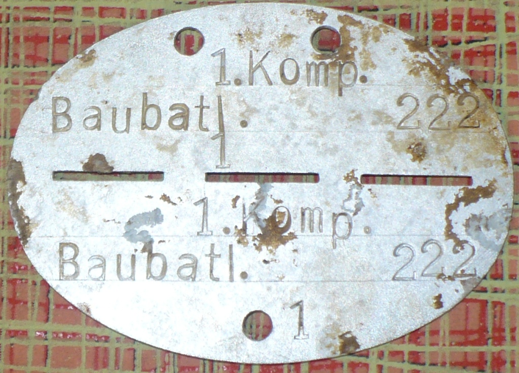

    добрый вечер, подскажите пожалуйста по жетону, что за подразделение на обороте набит 0 (ноль) на каждой половинке P1110823.JPG P1110821.JPG

    Строительный батальон.

    zunder1, спасибо за определение, еще бы понять что значат цыфры

    А это когда спецы по биркам подтянутся, подробно всё разложат.

    первая рота 222 строительного батальона.

    сапрон, спасибо теперь понятно
    если я правильно понял первая надпись это рота №1, вторая это 222 бат, подскажите что означает самая нижняя цифра 1 и ноль на обратной стороне это группа крови или нет

    личный номер - 1 , О - 1 группа крови
