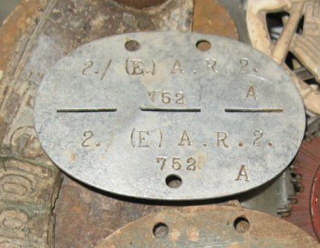

    Жетоны ЛОЗ.
    Подскажите по точной расшифровке. Смущает литера Е. в скобках. В лексиконе нашел 2 артиллерийский, 2 арт. африканский, 2 арт.учебный.
    Демьян Завсегдатай SB
    Joined:
    Jul 6, 2016
    Messages:
    857
    Likes Received:
    1,433
    37
    Новгород
    Литера Е означает(Ersatz) запасной 2 артиллерийский полк.2 батарея.2 группа крови-литера А
