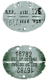

    ув. бетман, а по этому можно что нибудь узнать?
    Граф Главный тролль
    5 май 2010
    1.969
    2.485
    54
    Трудовой батальон. Может вольно наемные. СТРОЙБАТ.

    это ясно и так) бетман как-то расширеннее по жетонам отвечает)

    Цитата(бетман @ 26 Марта 2012, 19:18)
    Огромный личный номер,просто учитывали в общей массе
    Достаточно одного для коллекции
    В интернете попадаются алюминиевые,но чего то нет желания верить буржуям)))
    Спасибо, значит останется загадкой))

    Загадки ни какой
    Если есть кости то фольксбунд,а так просто жетон немецкого зольдата,не факт что он загнулся с лопатой в руках

    Жетон не редкий,в общем строитель какой то
    Без костей немчики разговаривать не будут,они и с костями уже с большой неохотой разговаривают
    У меня знакомый как то за деньги инфу получил
    Жетоны таскали в конторе с начала войны и до конца невыданными часто
