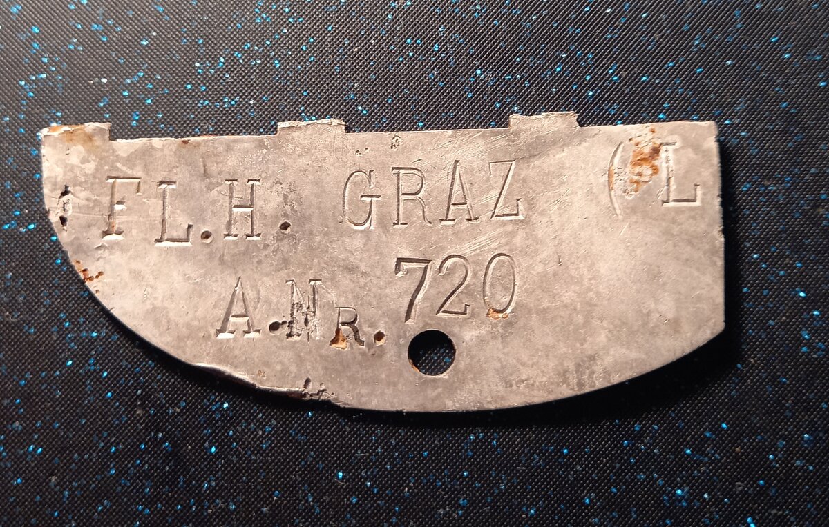

    Fliegerhorst Graz - аэродром Грац

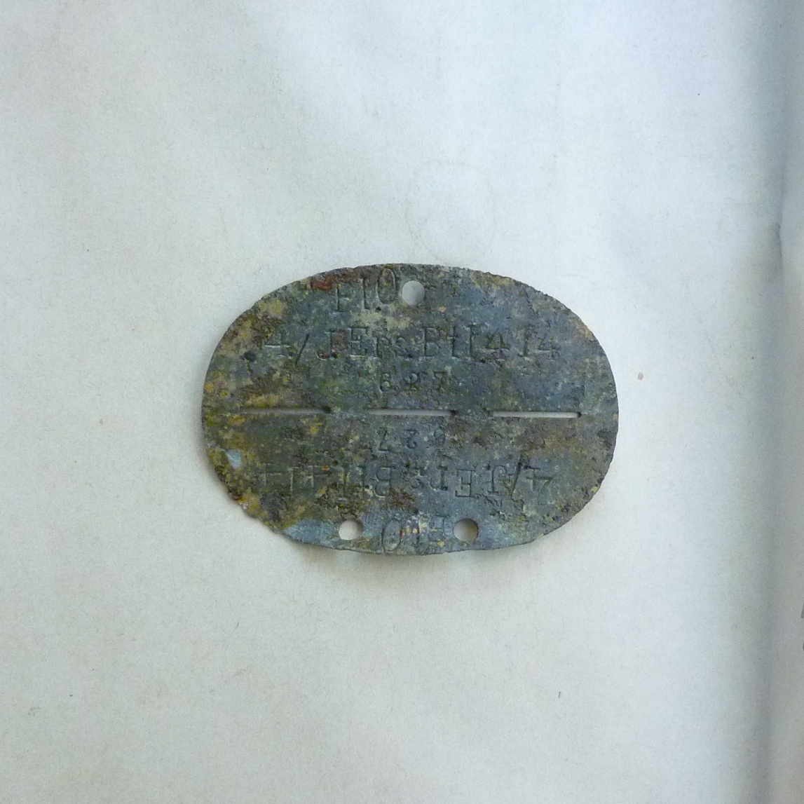

    Добрейший пятничный вечер! Нужно мнение специалистов) photo_2022-09-23_22-38-48.jpg photo_2022-09-23_22-38-59.jpg
    Гюнтер нравится это.
    Fra Angelico без чинов
    25 апр 2019
    1.447
    5.253
    182
    Ruletenburg
    пещера Сократа
    Сама надпись: 4./SS-Ausbildungs BTL. ZBV - 4 рота учебного батальона СС специального назначения.
    Вот здесь SS - Ausbildungs-Btl. z.b.V. - Einheiten der Waffen-SS - Forum der Wehrmacht (forum-der-wehrmacht.de) немцы пишут, что с 1943 г. в батальоне обучали солдат для 14-й дивизии СС "Галиция".
    А вот все остальные моменты - я не специалист ))
    by-sergio нравится это.

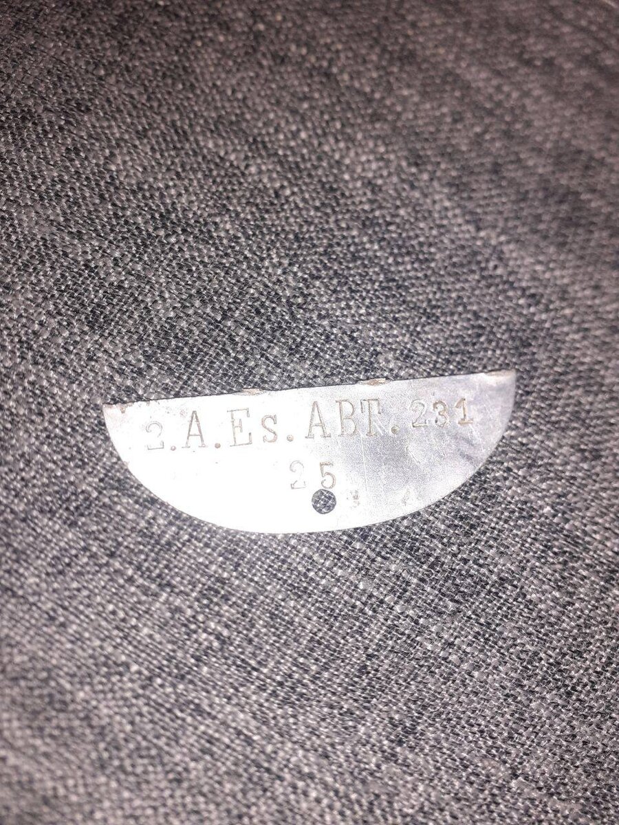

    Всем добрый вечер! Помогите пожалуйста с определением! D6A441A1-64D7-4809-9D73-9E20BC6C12F6.jpeg
    ZIGLER Фельдфебель
    28 ноя 2019
    49
    88
    Севастополь
    Жетоны вермахта, кольца krim
    2 батарея 231 запасного артиллерийского дивизиона

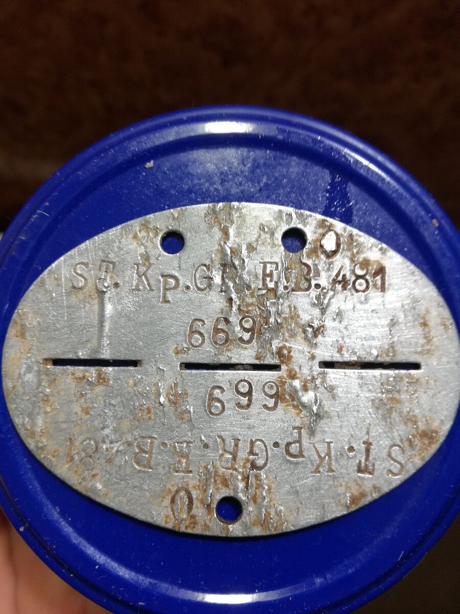

    Всем привет. Вот сегодня выловил на рубежах
    IMG_20221023_193306_compress76.jpg Расшифруйте что там накорябано.
    Панаев и by-sergio нравится это.
    25 апр 2019
    1.447
    5.253
    182
    Ruletenburg
    пещера Сократа
    Кадровая рота 481-го гренадерского запасного батальона, такое название он получил в ноябре 1942 г.
    До декабря 1943 г. в батальоне велось обучение солдат для 256-й пд.
    Infanterie-Ersatz-Bataillon 481 - Lexikon der Wehrmacht (lexikon-der-wehrmacht.de)

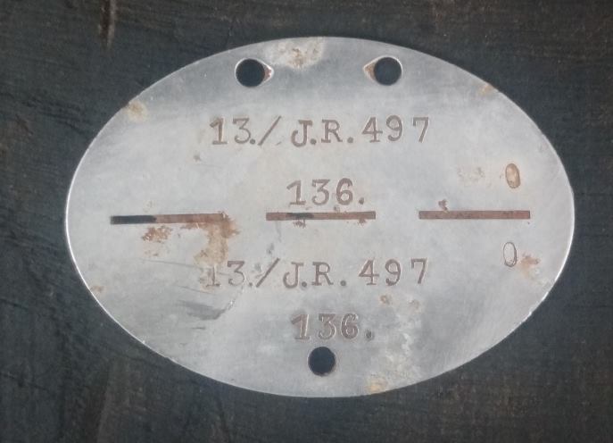

    Доброго дня! Помогите пож-та с расшифровкой. Пехота, кадровый?
