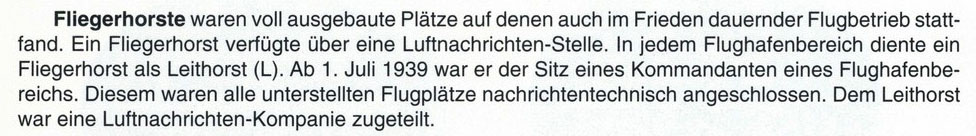

    если про "воздух", то есть вот так:
    Fra Angelico нравится это.

    Farner,а ты сам то хоть слово понял,из того,что скопировал????Здесь русскоязычный форум.И пожалуйста потрудитесь более подробно раскрыть значение слова-Leithorste.
    Farner Фельдфебель
    16 янв 2020
    65
    119
    Ленинград
    история войн
    Злиться не надо.
    Ежели непонятно и лень набивать:
    "Fliegerhorste waren voll ausgebaute Plätze auf denen auch im Frieden dauernder Flugbetrieb stattfand. Ein Fliegerhorst verfügte über eine Luftnachrichten-Stelle. ln jedem Flughafenbereich diente ein Fliegerhorst als Leithorst (L). Ab 1. Juli 1939 war er der Sitz eines Kommandanten eines Flughafenbereichs. Diesem waren alle unterstellten Flugplätze nachrichtentechnisch angeschlossen. Dem Leithorst war eine Luftnachrichten-Kompanie zugeteilt.
    Ab 1935 wurden die Fliegerhorste nach ihrer Größe und die damit möglichen Flugbewegungen und der Belegungskapazität in Gruppen eingeteilt. Dazu wurden Großbuchstaben verwendet, und zwar:
    A, B, C, D, = Horste
    L = Leithorste
    E = Einsatzhäfen
    Den meisten Marken des Fliegerhorst-Personals sind mit dem Namen des Horstes versehen, nur selten sind ausschließlich Nummern angegeben."
    Персонально для вас, извиняюсь, для тебя, потрудимся):
    Leiten - руководить, управлять, наводить и т.п.
    Horst - в данном случае - аэродром, авиабаза.
