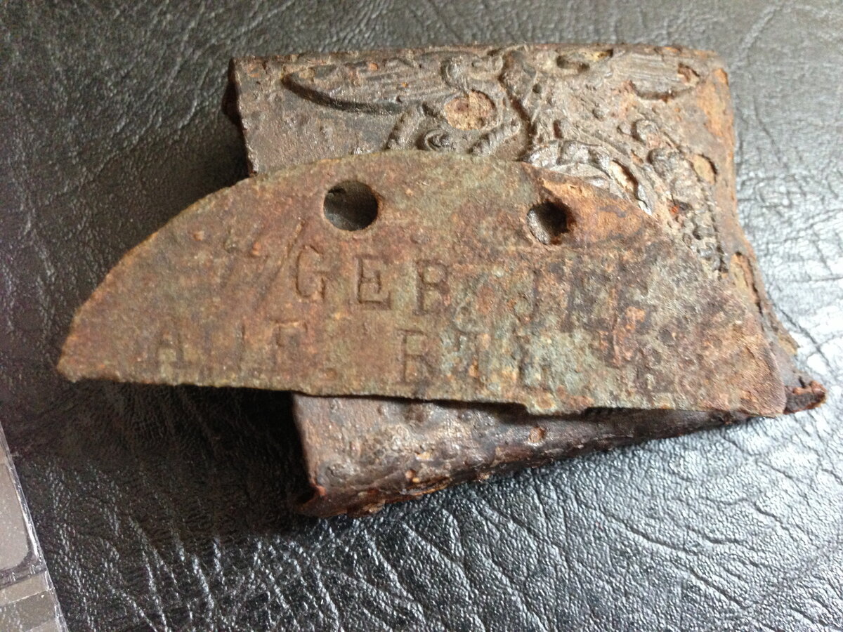

    Подскажите по потеряшке
      336,3 КБ
      53
    Болотный Жабер Фельдфебель
    15 янв 2013
    51
    43
    2 рота 14 штурмового полка. Доброволец.
    Спасибо.Лич.номер маленький какой-то... :dumi:
    15 янв 2013
    51
    43
    Ни о чем не говорит в принципе . Их походу отдельно учитывали. Вот вообще с номером 1.
