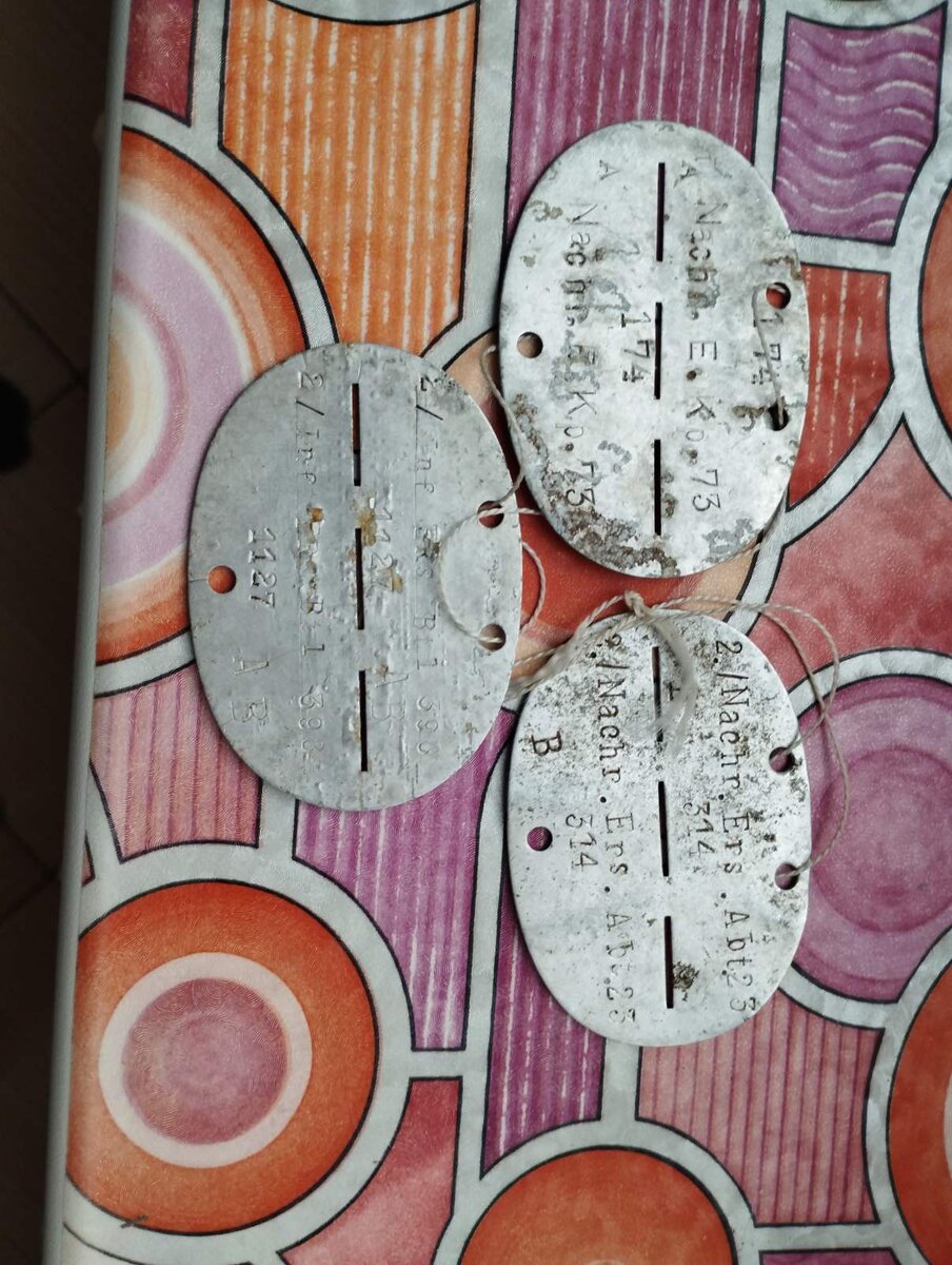

    Вот выловил намедни, Расшифруйте кто подкован IMG_20230318_193156_compress96.jpg
