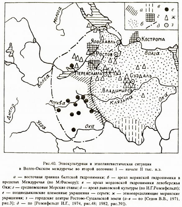

    Из фино-угров тут кажется только Дьяковская культура присутствовала, про которую говороится:
    Цитата
    Крайний восток нынешней Смоленской обл. входил, по-видимому, в ареал дьяковской культуры
    Ю.А. Краснов.АРХЕОЛОГИЯ СМОЛЕНСКОЙ ОБЛАСТИ
    И вот карта:
    http://slavanthro.mybb3.ru/viewtopic.php?t=6848
    Поэтому не очень понятно откуда идёт стойкое убеждение, что многие топонимы Смоленщины имеют финское происхождение

    Неведомка, Вы меня, конечно, извините, но задавать вопросы аля "расскажите мне" и тут же начинать оспаривать посты знающих людей - это как-то странно. По меньшей мере.
    Во-вторых, все-таки, мы живем в эпоху информационного общества. Человек, имеющий интерес к какой-либо отрасли знаний, довольно легко может найти в сети массу книг, статей, публикаций на соответствующую тему. Гидронимия - это достаточно узкая и очень непростая сфера знаний. Настоящих специалистов - единицы. На этом форуме их просто нет. Есть любители, такие же любители, как Вы. Так что гугл Вам в руки. Ищущий да обрящет.
    Основная часть гидронимов Смоленского края - финно-угорские и балтийские. Русские (славянские) названия, конечно, тоже есть, но это в основном мелкие речушки.
    P.S. Рекомендую форум Balto-Slavica, раздел Лингвистика: http://www.balto-slavica.com/forum/index.php?showforum=12
    Это очень информативный форум. И не только по лингвистике.
    Ну, и бонусом выкладываю классический труд по гидронимам Смоленщины: Топоров В. М., Трубачев О. Н. Лингвистический анализ гидронимов Верхнего Поднепровья. – М., 1962.
    http://rusfolder.com/34291211
    Качайте, читайте. Там найдете ответы на свои вопросы.

    За ссылку спасибо. Сходу много любопытного. Но там же и пишется "Что касается финской гидронимии, то остается по-прежнему очевидным, что основной ее ареал лежит за пределами Верхнего Поднепровья." Финское происхождение приписывается лишь десятку гидронимов и лишь нескольким уверенно.
    Кстати недавно читал другую работу на похожую тему: Альдингер П.П. Гидронимия бассейнов Днепра и Западной Двины на территории Смоленской области. Вот ссылка, может быть кому-то будет любопытно.
