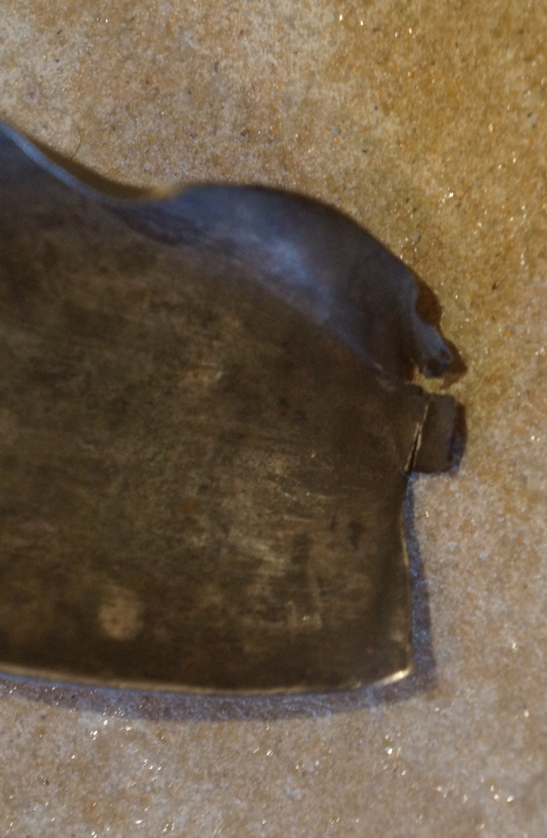

    а можно ли на серебряную ложечку часть "хлебала" напоять???

    87medved, Хотелось бы хотя бы ложечку видеть))))) !!!

    вот онаOhh! год уже на нее смотрю и плачу,смотрю и плачу.........:(

    Нет ничего невозможного. Выгнуть добор и припаять серебром .Но часто работа стоит больше конечной цены старого изделия.

    Короче ,овчинка выделки не стоит! :(

    Типа того.

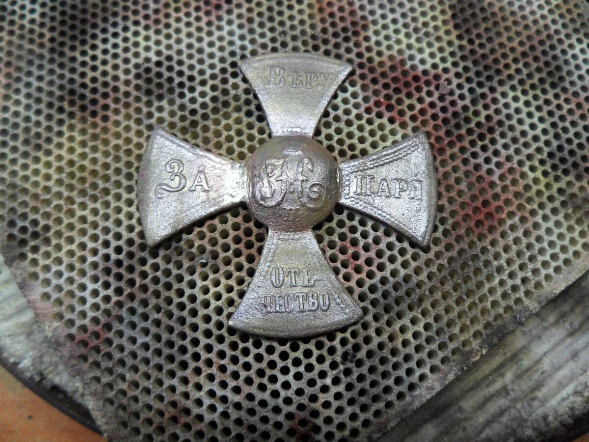

    Подниму немного темку ранее отреставрированными изделиями. Принёс как то камрад крестик, слёзно просил хоть что то сделать если возможно, через пол часа остался очень доволен))))))!!!

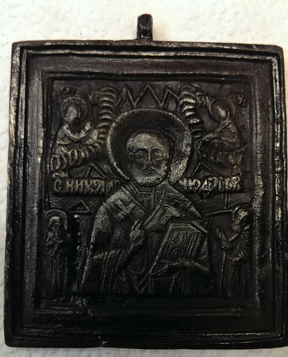

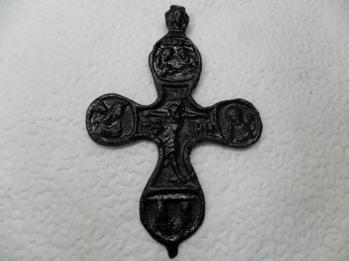

    Вот ещё из прошлых вещей побывавших у меня в реставрации и отданных хозяину сей находки)))!!!
    Ещё немного из прошлых экспонатов, найденных камрадами.

    А можно поподробнее про оборудование, материалы, технологию? Понятно, что главное руки, но всё же...

    2bellum, Из оборудования: всевозможные самодельные вытяжки и оправки( либо вогнуть либо вытянуть), разнообразные медный ударные выколотки, хороший инструмент, разные припои и флюсы для разного типа спаечного материала, так же надо знать начальный вид восстанавливаемого предмета. Технология: ослабить предмет методом ослабления металла путём нагрева и резкого охлаждения(до нужного состояния, тут уже нужна чуйка)))), всевозможные горелки от пламени игла, до большого пламени нагрева. От толщины предмета и выбор припоя. Совместить спаевыемые детали до минимума зазора, до этого поправить детали в нужный размер. Работа трудоёмкая, но когда этим долго занимаешься то знаешь и приобретаешь способы чтобы не возвращаться к сделанному(не переделывать сто раз)))). Скажу одно, нужно терпение, чувствовать металл, грамотная работа инструментом, борами и горелкой))))))) !!!

    Спасибо, но я хотел поконкретнее. Каким газом паяете, какой фирмы горелки лучше, какие флюсы и т.д. Для чего это мне? Хотел бы заняться чем-нибудь вроде этого

    Горелки:ГБ-1, ГБ-2, так же пользуюсь Питерскими мехами, бензином Галоша и немного переделанным китайским компрессором)))
