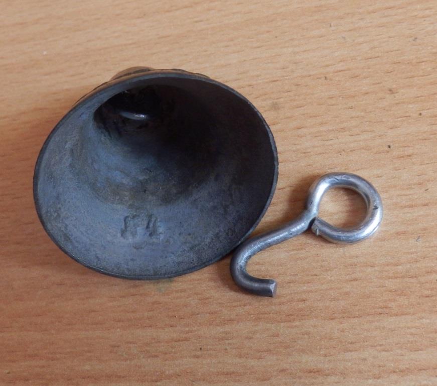

    Для ремонта был взят колокольчик поддужный тон №4.
    Отсутствует кольцо для подвешивания языка
    Примерно как стоматолог приступаю к рассверливанию и чистке канала для кольца P3180531.JPG
    Подбираем необходимое кольцо из подручных материалов повышенной крепости
    Подготавливает кольцо, для вставки в канал
    С помощью мощного клея и долгими мучениями вставляем кольцо в канал, сжимаем, что бы края полностью вошли на свои места и клеим.
    Подготовка языка, из тех же подручных средств, только другого размера ( с соблюдением необходимого веса я зыка, что немаловажно)
    Так же еще попробую язык в виде кольца и в виде бусины, подвешенный на кожаном ремешке ( проверим разность звучания) но это позже. А пока , вот звон

    Чуть помощнее язык поставлю, буду пробовать, но есть соотношение веса. Если колокольчик менее 300 гр, то язык 15-18% от веса. Сильно массивный нельзя, так как может треснуть при эксплуатации))

    Лариса привет! На фото у меня есть крючок. вот и получился маятник. На твоем не правильно подвешено кольцо, оно не должно быть за колокольчик, должно быть в теле, тогда поверхность удара больше. Неопытные люди подвешивали. Почитай вот тут есть как правильно и как не правильно http://kolokol.at.ua/publ/jazyki_duzhnykh_jamskikh_kolokolchikov_i_ikh_rol/1-1-0-27

    Лариса и обрати внимание на номер. Твой колокольчик другой тональности. Мой номер 4 он звучит выше, конечно с меньшим номером колокольчик будет звенеть громче, увеличивается толщина стенок. Что же касается звука, то считалось что лучший язык это железное кольцо откованное кузнецом и привязанное на сыромятный ремешок :)

    Чем Вы так аккуратно просверлили отверстия под кольцо?
    Lev «Старая Гвардия SB»
    2 июн 2009
    3.410
    2.921
    Смоленская
    филобутонистика
    Обычным сверлом ( шуруповерт )
    Dmitry13 Новобранец
    14 апр 2014
    Новосибирск
    Lev, понял, спасибо! Я думал, что патрон будет мешать подлезть к донышку и просверлить под углом, поэтому нужно специальное приспособление.
    2 июн 2009
    3.410
    2.921
    Смоленская
    филобутонистика
    Не мешает, аккуратно надо, сначала очень тонким сверлом, потом поболее
