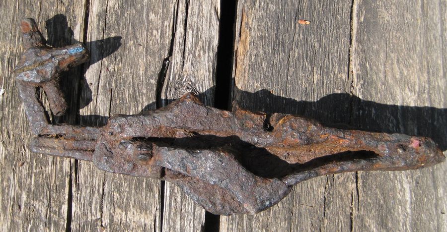

    IMG_2520[1].JPG IMG_2521[1].JPG IMG_2523[1].JPG IMG_2521[1].JPG Сварка- она должна быть в меру. Если имеем глубокую каверну(как яму) или отсутствует вообще фрагмент- то какая тут обратимость или нет? Этого предмета вообще уже нет.
    Чистка шкурками- убивает верхний слой(а там клейма). При жизни предмет не был чёрным, углеродка возвращает в металл его естественный слой.
    Замки0 ценность, это винты с родной резьбой и функциональность механизмов. Чистка шкуркой и высверливание отверстий с перезанием родной резьбы- это тоже не обратимость.. Углеродка просто проявляет опять металл, освобождает винты и дает 100% вывод солей(препатствует дальнейшему разрушению..

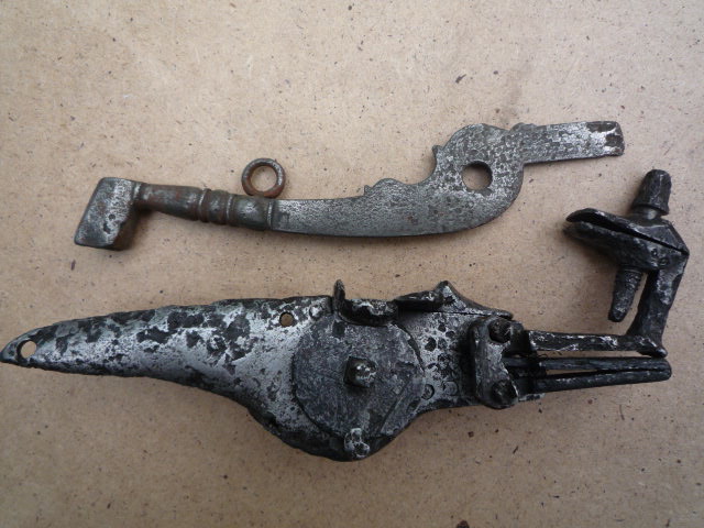

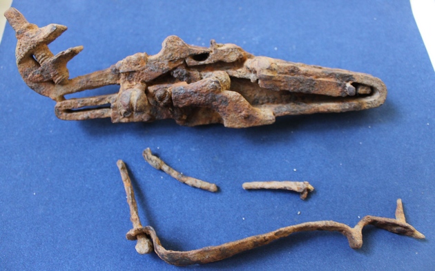

    Вот замок- что скажешь по работе?
    Два года просто на полке провалялся..Без консерваций у хозяина, а ему 300 годков в грунте
    Каких бы манипуляций не было бы- новоделом и репликой не станет, так как выпущено несколько сотен лет назад.

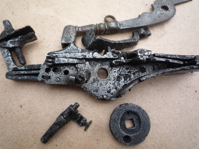

    Александр, не, не долгая- если правильно подойти... Это уже старая работа)) Даже цепочка натяжения целая и все винты родные!

    Замок простенький, фламанского типа. И вроде как на пистоль подходит, аж 700мм длиной.
    Вот этот хотелось бы поставить на ложе. Но ложе не простое- инкрустация костью.
    Карабинчик, немец(скорее всего).
    Еслибы чистил шкуркой- рисунок нафиг бы ушёл и винты туда же. Замок в процессе)) ___3[1].jpg ___2[1].jpg 108.JPG 109.JPG
