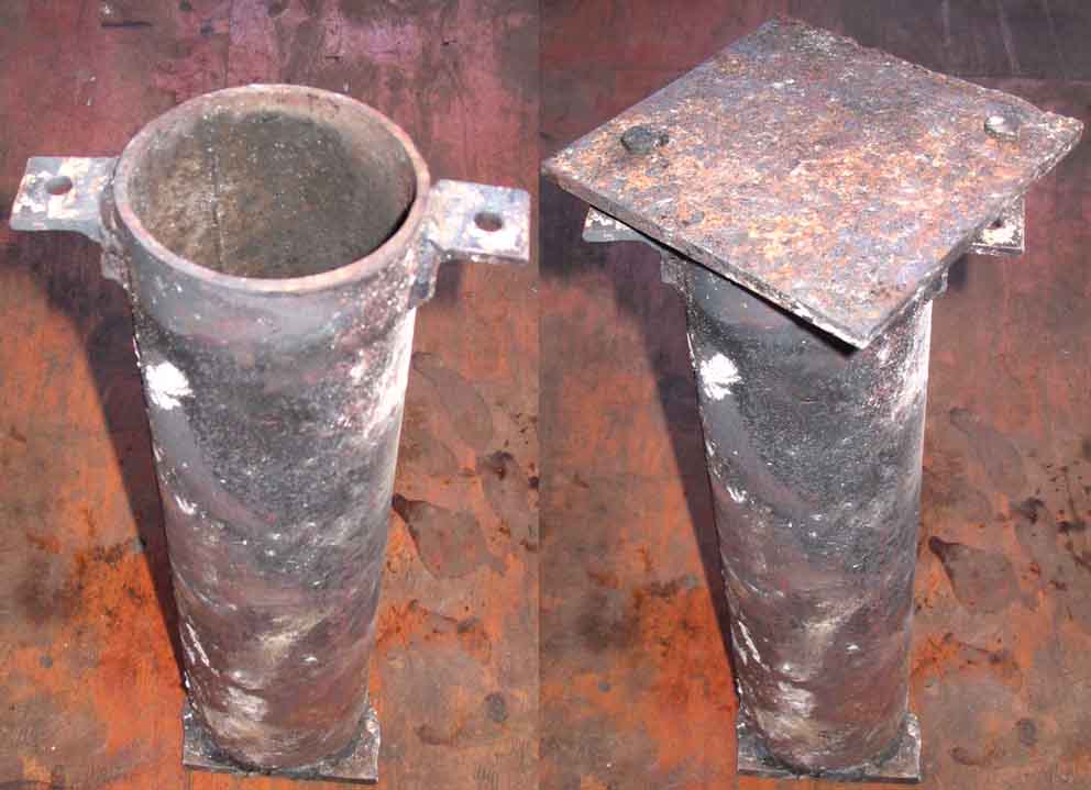

Цитата(tlemsen @ 25 Января 2012, 22:35) А что это за Крот гель такой? Вот мой первый реактор: Высота около 30 см

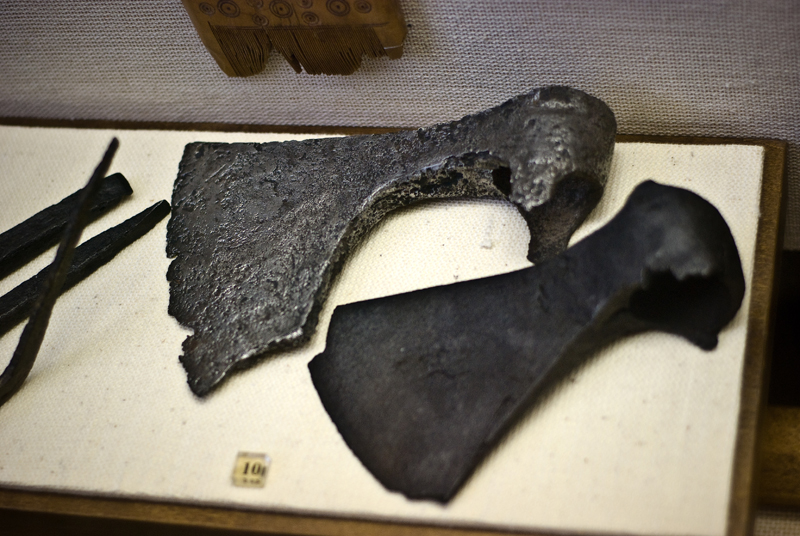

Когда был в ГИМ-е, обратил внимание на то, что много предметов из черного металла обработаны по такому же методу, как и у tlemsen-а.

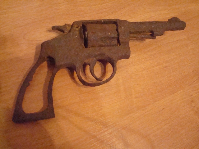

А вот такую вещь в углеродной среде реально привести в порядок, подскажите и посоветуйте. Хочется в рамочку под стекло и на стенку.
Цитата(severino @ 05 Марта 2012, 12:50) А вот такую вещь в углеродной среде реально привести в порядок, подскажите и посоветуйте. Хочется в рамочку под стекло и на стенку. Конечно. С этим меньше всего проблем. В результате, всё останется так, как сейчас, только цвет будет белым и всё будет двигаться и разбираться. Пружины под замену или перезакалку. Потом ещё придётся шлифануть слегка, чтобы шершавость убрать.

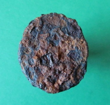

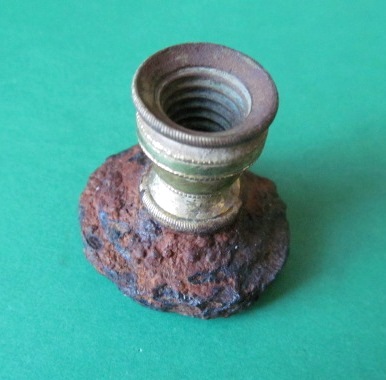

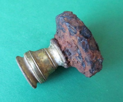

Цитата(tlemsen @ 07 Марта 2012, 21:47) Всё, что расслоилось и ковыряется пальцами в итоге отвалится. Остальное останется и станет белым и блестящим. Я не знаю, что это. Если что-то ценное, то можно рискнуть, иначе года через два и этого не останется. А если вещь не ценная, то стоит ли она такого количества труда? Это печать. Точнее то, что от нее осталось. Сопутка по 1812 г. Выкладывал здесь: http://smolbattle.ru/index.php?showtopic=11901 Наверное о ее ценности можно будет судить после того, как на ней можно будет что-то разглядеть. Интригует и сопутка, и место, где она была найдена, и позолоченное основание для ручки. Хотя может оказаться и рядовой потеряшкой из другого периода времени.
Печать это прикольно. Вдруг это личная печать самого Мюрата! Железная часть всё же выглядит расслоившейся. Возможно, изображение отвалится. Вид такой, как будто долго хранилась или резко высохла. На самом деле и для традиционных методов важно, чтобы железо было свежим и не пересохшим. Так что, можно рискнуть, но сразу настроиться на худшее.

Еще раз сначала пересмотрел тему. Полюбовался конечными результатами. Одно понял наверняка - начинать эксперименты сразу с печати нельзя! Надо сначала на чем-то более простом потренироваться. Как мне получше ее пока законсвервировать, при условии в дальнейшем воспользоваться Вашими методами по реставрации?
