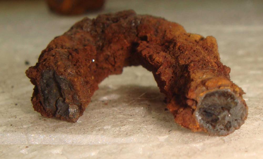

    Коля, пока ты будешь пол-кило ржи добывать ещё год пройдёт.
    Вот тебе готовая ржа.
    Когда-то это была антабка. Теперь она ржавая насквозь, поэтому легко поломалась. На сломе видно, какая она внутри. Теперь никто не скажет, что сохран хороший.

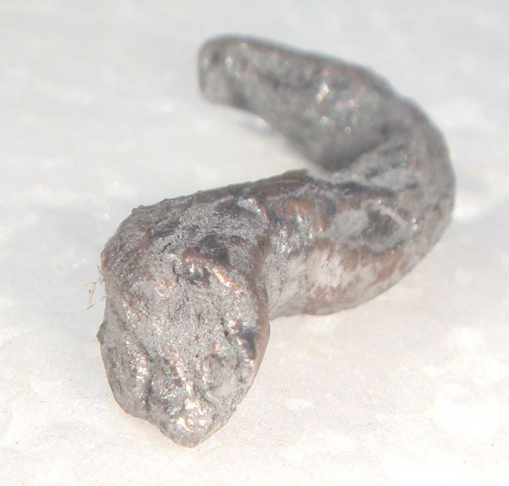

    Чудо готово!
    Предупреждаю сразу, водку из воды я не делаю.

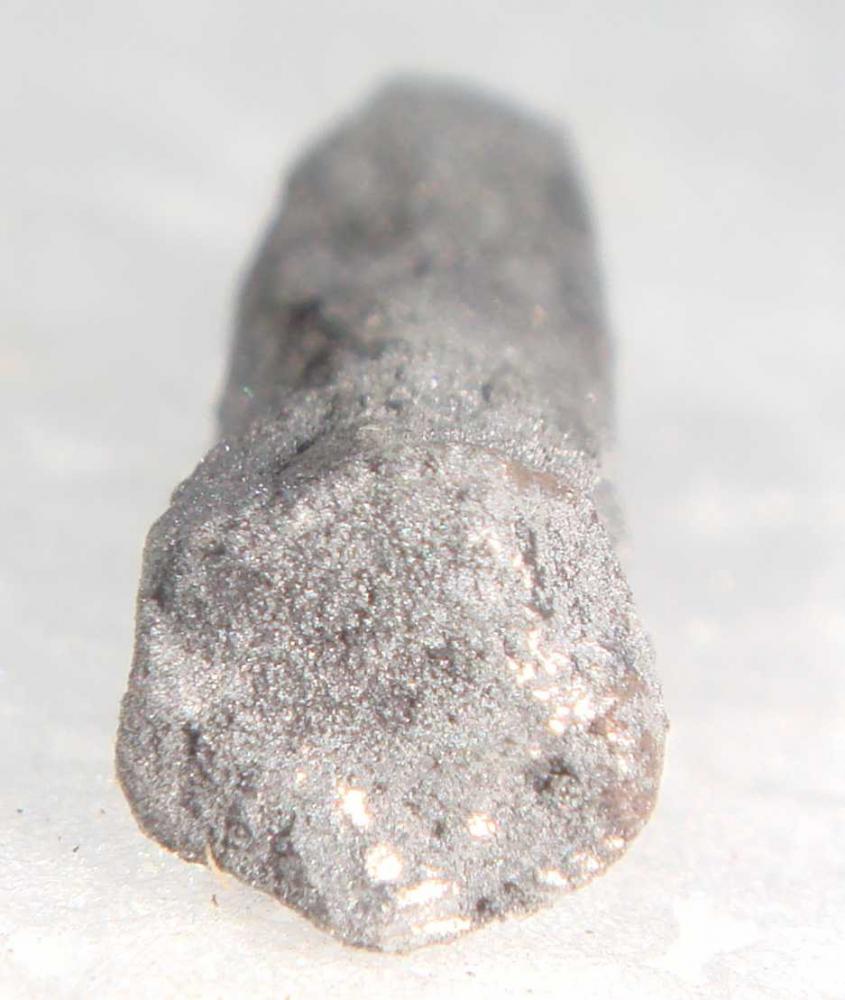

    Ещё фото забыл.

    Цитата(Nikolaj @ 26 Января 2013, 11:58)
    ими потом хоть пользоватся можно.
    Это уже другой вопрос. Например, эту антабку можно обработать сваркой, можно снять размеры и скопировать, можно под стекло в коллекцию, можно выкинуть на помойку. Ты изначально поднял вопрос другой совсем, ты поднял вопрос о том, возможно ли восстановление ржи до металла.
    Без метода, антабка, по любому была бы выброшена по месту находки :D . И никому и в голову не пришло бы тащить её домой...А так, да хоть под стекло- ведь это уже и не мусор... :dumi: :)
    Р.С. Серёга, до пущей уверености, нужно было торцы на наждаке теронуть... ;)
