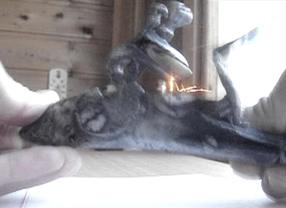

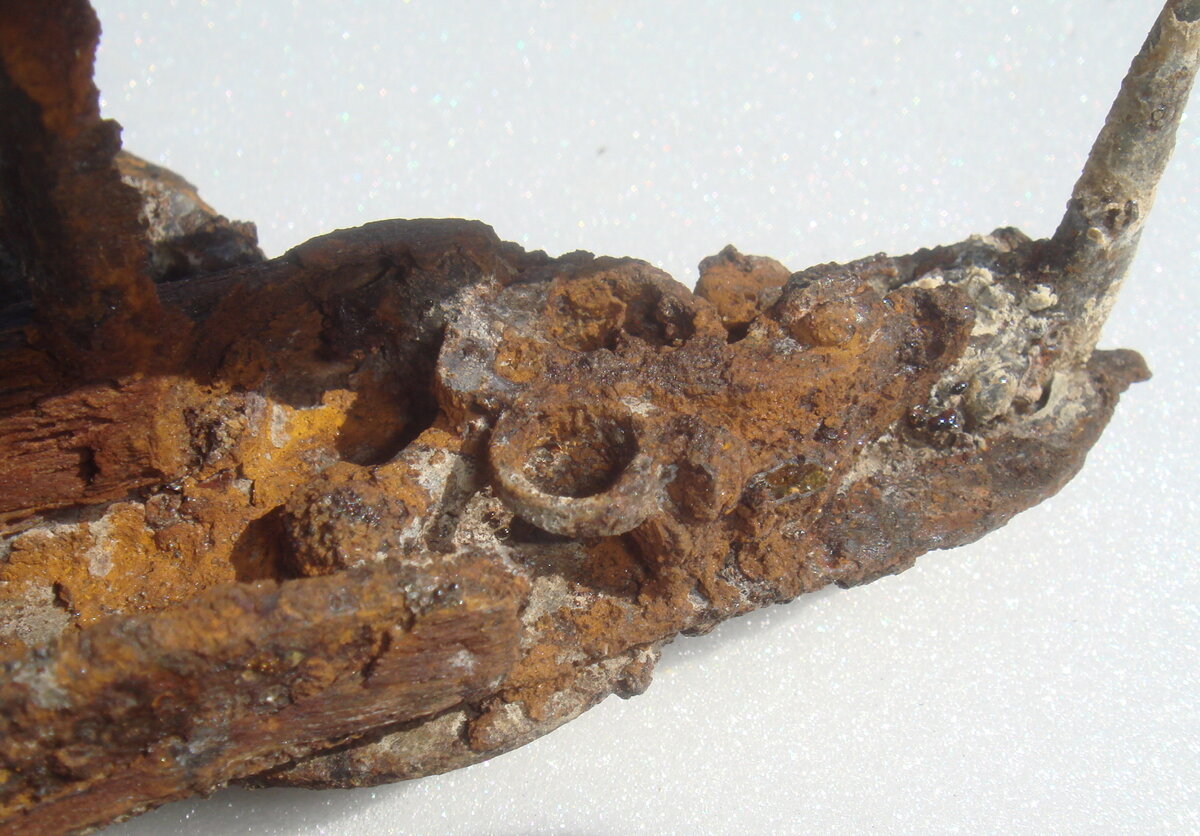

    Очередной замок
      1,4 МБ
      35
      1,1 МБ
      30
      1,1 МБ
      33

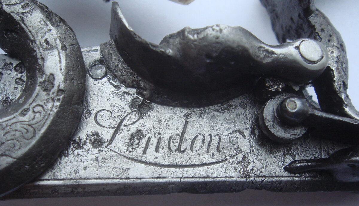

    ...оказался британцем
      140,9 КБ
      39
      825,3 КБ
      38
      1,3 МБ
      37
      1.016,6 КБ
      34
    Мишко и STEH нравится это.
    Каин Завсегдатай SB
    12 июл 2012
    1.034
    1.692
    43
    коп и изменения ландшавта
    нет слов thumbup thumbup
    Dr.Wood Завсегдатай SB
    26 сен 2011
    1.613
    3.363
    110
    Северо-Восток
    :blink: !!! Даже не верится, что это один и тот же замок! thumbup beer

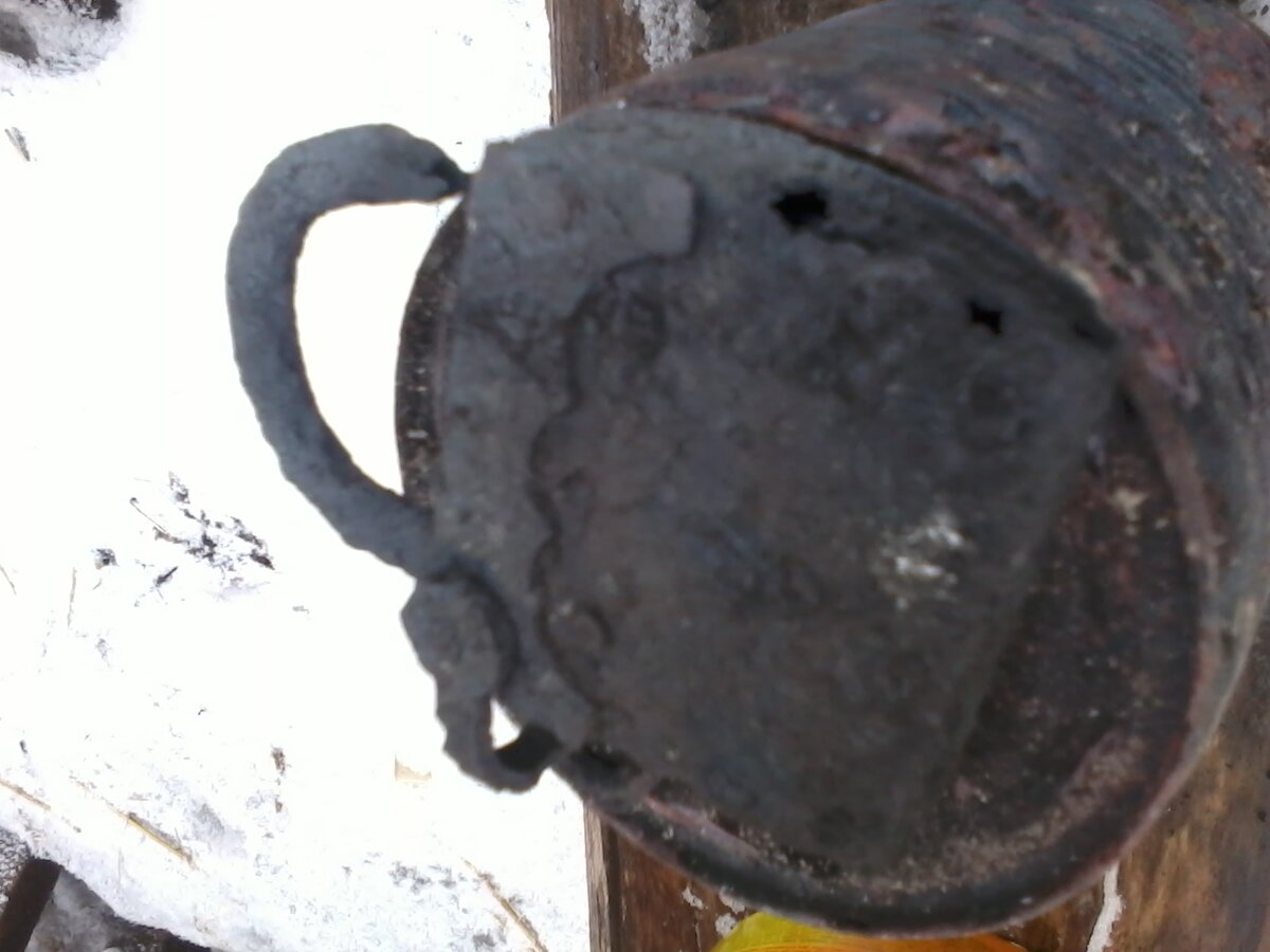

    Если Сергей не возражает, в его тему выложу эксперименты по "Тлемсену" :)
    Взял замочек, в уголь и в консерв. банку от кукурузы, закрыл её же крышкой (не была полностью отрезана),естественно, сверху ещё набил мелким углём плотно :
    ________________________________________
    1,5 часа в банной печи :
    Уже начали работать некоторые подвижные части
    ____________________________________________ .
    Через несколько дней 3 часа там же :
    Заработали все подвижные части
    И ещё раз 3 часа, по это ,видимо, было лишнее - прогорели отверстия, и банка только теперь прогорела точечно:
    Вывод - если не в чем , то можно использовать даже такие тонкостенные банки .
