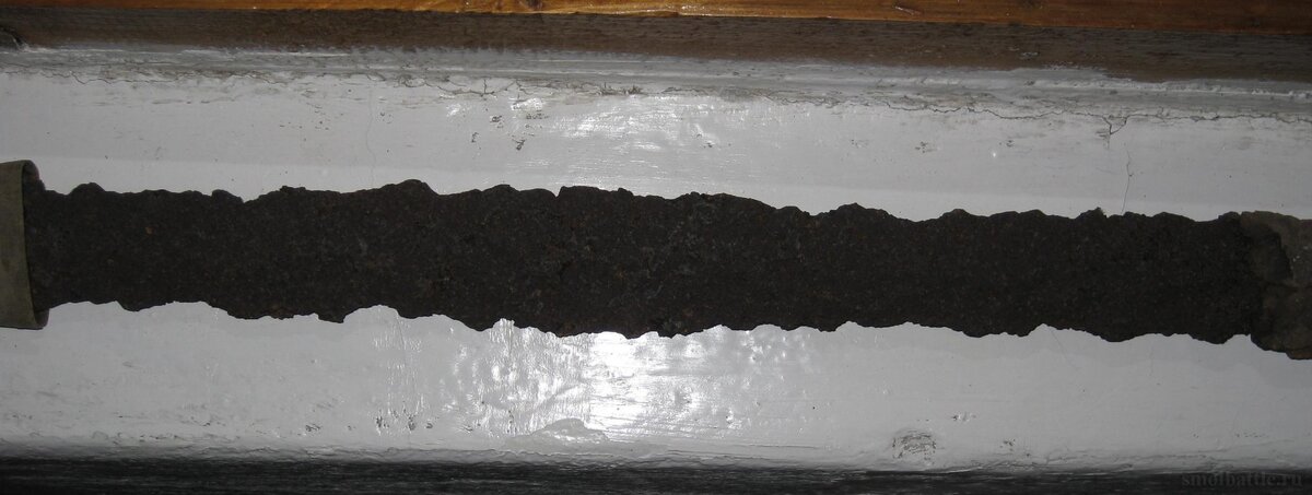

    Вот так выглядит крепёж хвоста. ВД-40 и спец ключик+ погреть...
      86,6 КБ
      60
      92,9 КБ
      57
    Мишко и Дождевой Земляк нравится это.

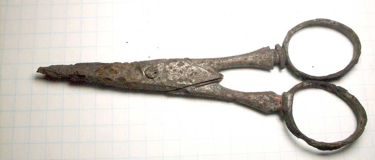

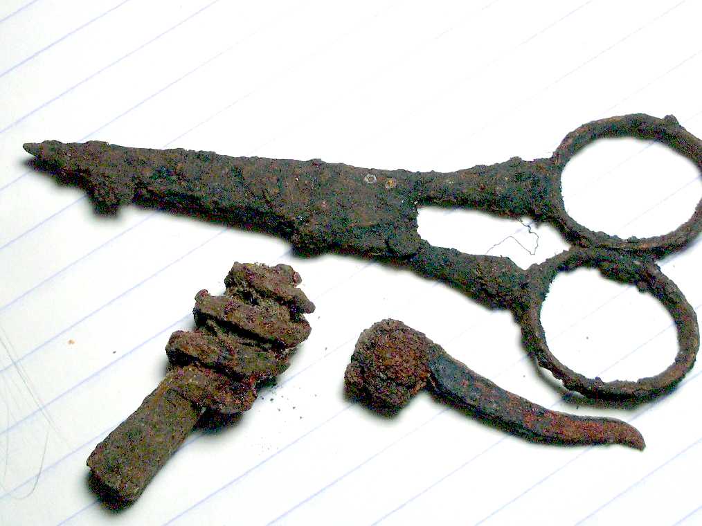

    С большим интересом наблюдаю за темой. Решил и сам попробывать этот метод.
    После первого раза получилось как-то так.
    Сильно не пинайте.
    Похоже сломаны были когда-то.
    Завтра ещё "сеанс" и парочку наконечников от стрел закину.
    С ув.
    tlemsen Завсегдатай SB
    15 сен 2010
    3.628
    6.327
    95
    В целом можно сказать, что получилось. У меня вышло бы лучше. Меньше было бы раковин, поверхности были бы более гладкими. В данном конкретном Вашем случае надо было быть побережнее с верхним порошковым слоем. Его надо оставлять, после второй печи он металлизируется. Пользуйтесь алгоритмом на одной из последних страниц.
    Ваши ножницы нужно отшлифовать мелкой наждачкой и ещё разок - другой прогреть в печи. Потом пройтись маленько стальной кордщёткой к бормашинке.
    Фото желательно корректировать по цвету вот так:
