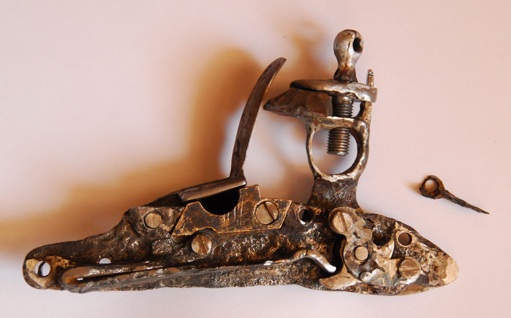

    Года два валялся замок, состояние плачевное,вот и решил потренироваться в реставрации.
    После механической чистки приступил к разборке. Сразу возникла куча вопросов, с чего начать, что и как снимать...
    Шляпы болтов все сгнили, поэтому вариант один, сверлить. Подумать о сверлении было проще, чем это сделать, сверло точил после каждого просверленного отвертсия.
    Вопрос, кто занимался разбокойзамка, какой диаметр болтов и шаг резьбы?
    После некоторых усилий снял пружину, к удивлению оказалась вполне целой и упругой.
    Вторая пружина оказалась более серьезным испытанием, пришлось срезать ее по всей длине, так как она намертво прилипла к планке. Кстатии как она изначально крепилась я так и не понял, кто знает просветите.
    Пружина оказалась менее живая, дала трещину у основания зацепа куркового механизма, хотя и не разломилась до конца.
    А вот с гусем все попытки ни к чему пока не привели. Пытался немного греть горелкой, тоже не помогло.
    Вопрос: что-бы снять гуся, достаточно открутить болт и снять его с фиксирующего квадрата или он еще на чем то держится?

    Это не гусь - это так называемый курок... у Вас франц. Т.к. шляпка от болтика умерла, можно просто выбить курок с кубика. Хотя зачем разбирать я лично не понимаю, в целом виде тупо как археологию можно оставить для антуража, а по оддельности, в таком сохране, это будет кучка никому не нужного металла. :dumi:

    Ох!Отдали бы Вы его Тлмсену!Раз такая охота пришла его разобрать,то лучше него никто не сделает!Еще и щелкать и искры пускать будет!А так,одно неосторожное движение доктора и пациент упс! :D

    Присоединяюсь к мнению- замку хана- оставить чисто антуражем. Много-много сварки ему не поможет. Проще сделать новодел.

    Но еще есть вариант отдать Тлемсену то, что осталось от замка. А недостающее он изготовит

    Проще новый сделать, чем из этого что-то изготавливать.

    Да оставлять как есть уже поздно, дело начато, болты высверлены. В дальнейшем все верну назад, если конечно останется что возвращать ))))
    Разбирать стал в целях понять устройство воочию, да и приобрести навык в реставрации, вдруг завтра попадется более стоящий "пациент".
    Кстатии я почему то думал что замок русский...

    l_Руку Вы может и набьёте, занимаясь с этим "пациентом")), но только называться это будет не реставрацией, реставрировать уже нечего). Вы хотите воссоздать, реконструировать замок? Вам придется стать хорошим сварщиком, освоить слесарное и кузнечное ремесло и не помешали бы ювелирные и художественные, скульптурные курсы. Вам понадобятся образцы деталей французских батарейных замков, которые смогли бы служить наглядным пособием для выпиливания, выковывания копии из наваренной глыбы металла. В результате многолетнего совершенствования мастерства Вы создадите бесценный (в смысле очень дорогой по затраченному времени) новодельный кремнёвый замок, в глубине которого будут храниться молекулы того самого - настоящего французского замка. Кроме Вас об этом доподлинно ни кто не будет знать. Если Вы мастер, то как уже заметили, меньше по затратам и времени сделать новодел. А ещё возможно дешевле и быстрее в неплохом сохране что то попадётся, чем окончите свою "реставрацию". Одни знакомые - реставраторы, когда то мне сказали главную в этой работе заповедь : не навреди и всё что сделано должно быть обратимо. Ещё есть такие понятия как музейная и коммерческая реставрации. Для каждой железяки существует масса различных подходов и выбора методик и от грамотного выбора и зависит уровень профессионализма реставратора. Вообщем долгая кропотливая работа. Есть профессиональные сайты и специалисты по реставрации. С уважением к поставленной задаче.

    Благодарю за наставление, всем этим и буду пытаться заниматься, с чего то всегда нужно начинать и все в жизни бывает в первый раз, да и сезон все никак не наступает((( вот будет чем позаниматься...

    К сожалению очень часто сталкивался с подобными предметами убитыми именно тем, что чистка была отложена "на потом". Любой интересный чермет желательно чистить и консервировать как можно быстрее.

    Вот такой вот промежуточный вариант получился...

    Ну вот, прошло уже под 6-ть лет и как бы "погружение в тематику", прошло не зря)):m0400.gif:
    Олег, могу сказать тебе с уверенностью на 100%, что замок был когда то " Сестрорецким". Довольно не частый производитель на 12-ху, жаль конечно, что так время не пощадило.
