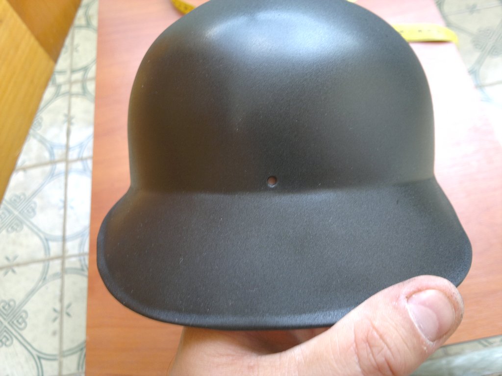

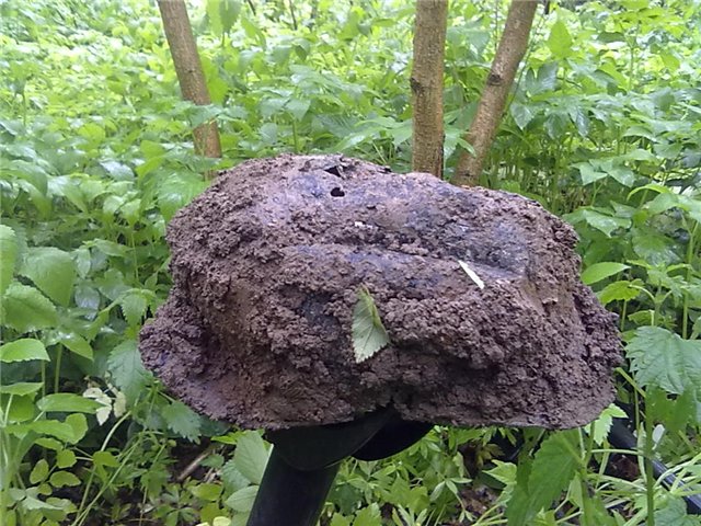

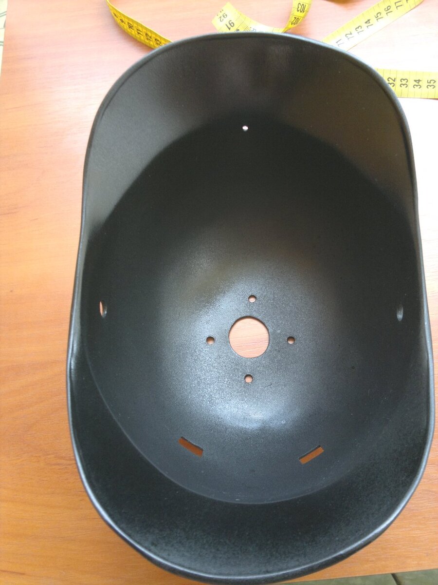

    Если можно добавлю от себя,железные эрзацы появились в 1916 году,и долго не выпускались,так как защитных свойст не имели вообще(толщина как у консервной банки),посему начался переход на рогачи,которые и были первой полноценной защитной каской.Вот в процессе реставрации железный эрзац,уже почти готов,еще осталося подшлем,ремешок(жду когда Сергей закончит beer) и обвес нацепить.Делал очень долго,под настроение,исходник копанный,очень много утрат,пару реставраторов даже не взялись равнять(был почти вдвое сплюснут),что вышло вам судить :)

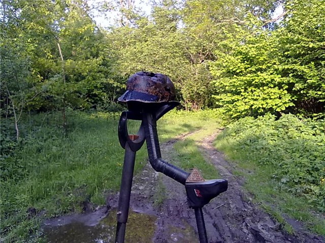

    Фото исходника(нашел камрад REY),а так будет выглядеть в конце процесса(результ покажу) beer

    Спасибо,реальный,заняло очень много времени,равняли на болванке при нагреве,(геометрию переднего козырька к сожалению до конца вывести не удалось),вот все слабые места и посыпались, утрат процентов 20 поверхности(,поэтому пришлось делать по бокам небольшие накладки из тонкой меди,а так руки с пайкой не дружат ,использовал холодную сварку производства США,довольно эластичная и твердая,правда тяжело шлифуется,да никуда и не спешил,боялся добить,вышло конечно не для носки а на полку,но крепко-жена уже с шкафа роняла,чуть сердце не выскочило :) .У нас по 15-му они попадаются немного другого типа-козырьки крепятся отдельно,этот цельный beer .

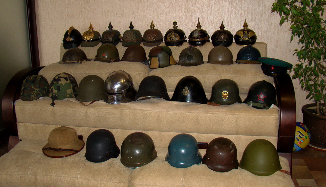

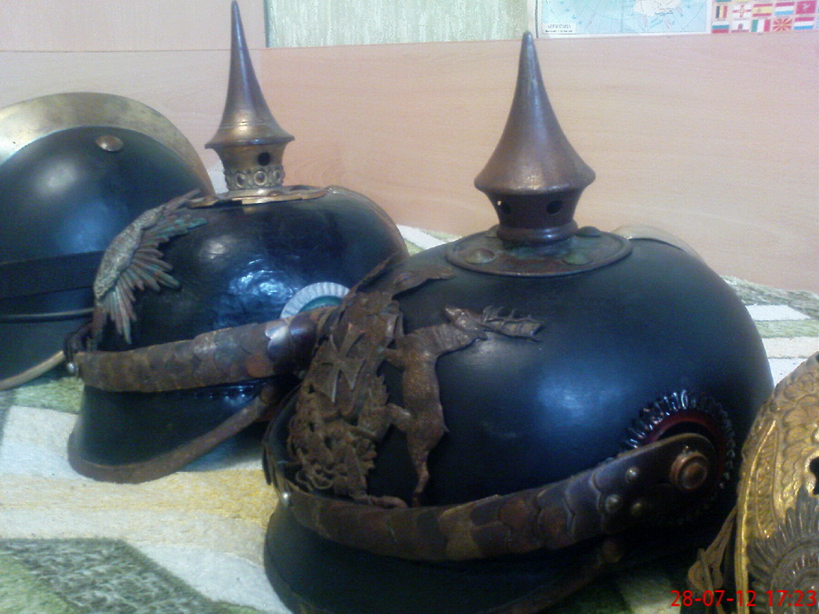

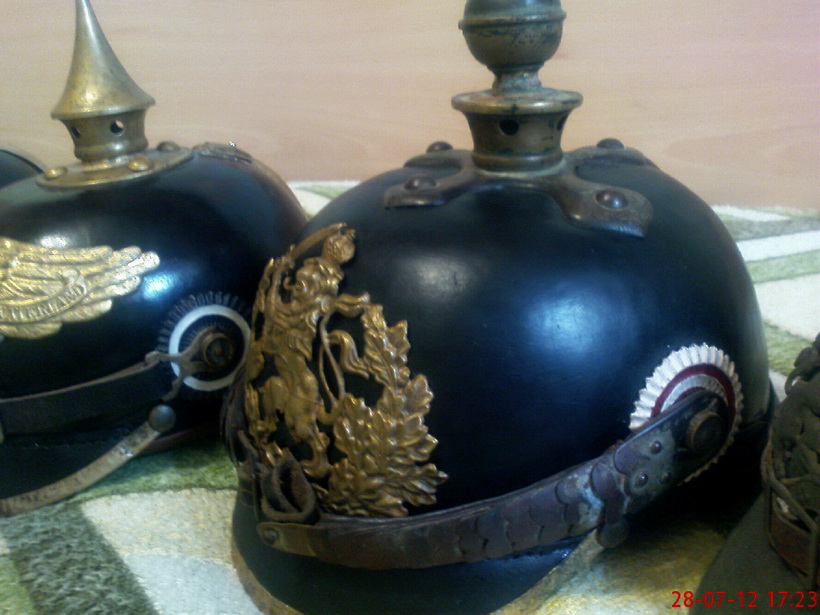

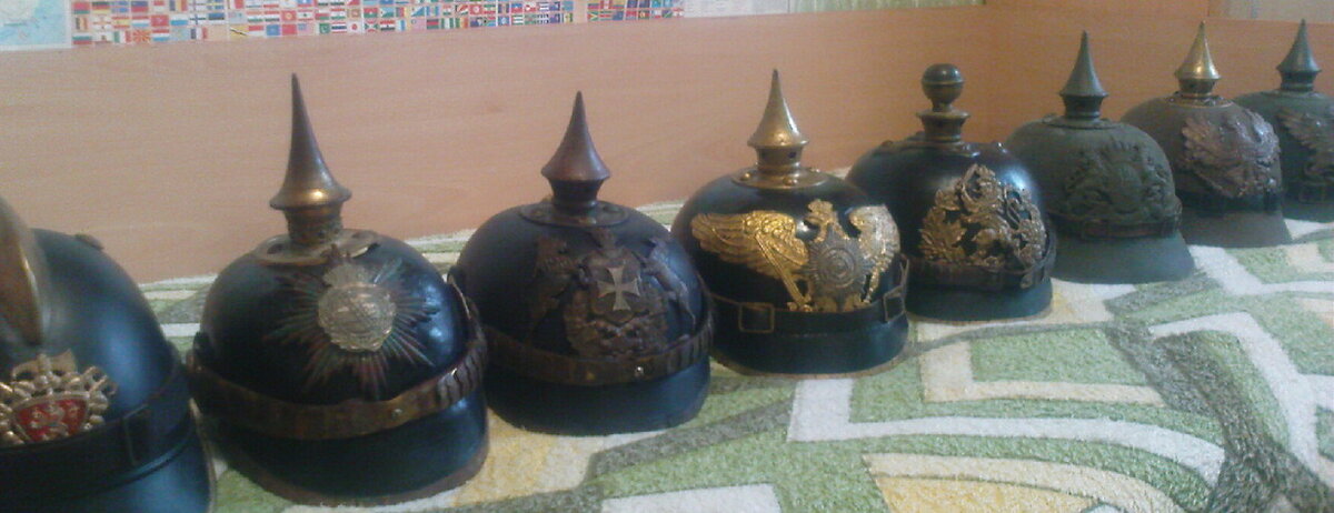

    вот сделал фото именно моих шлемов те что у меня в коллекции
    Копий у меня нет всё оригиналы но боковые кокарды только копии кроме баварца там оригинал

    чуть светлее фото

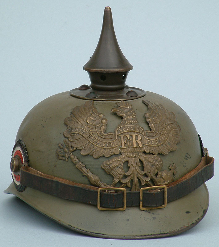

    Снимаю шляпу!
    Я свой так и не сделал. Жесть - дуршляг полный, запарился пропаивать... Может когда под настроение...
    Вставлю свои 5 копеек.

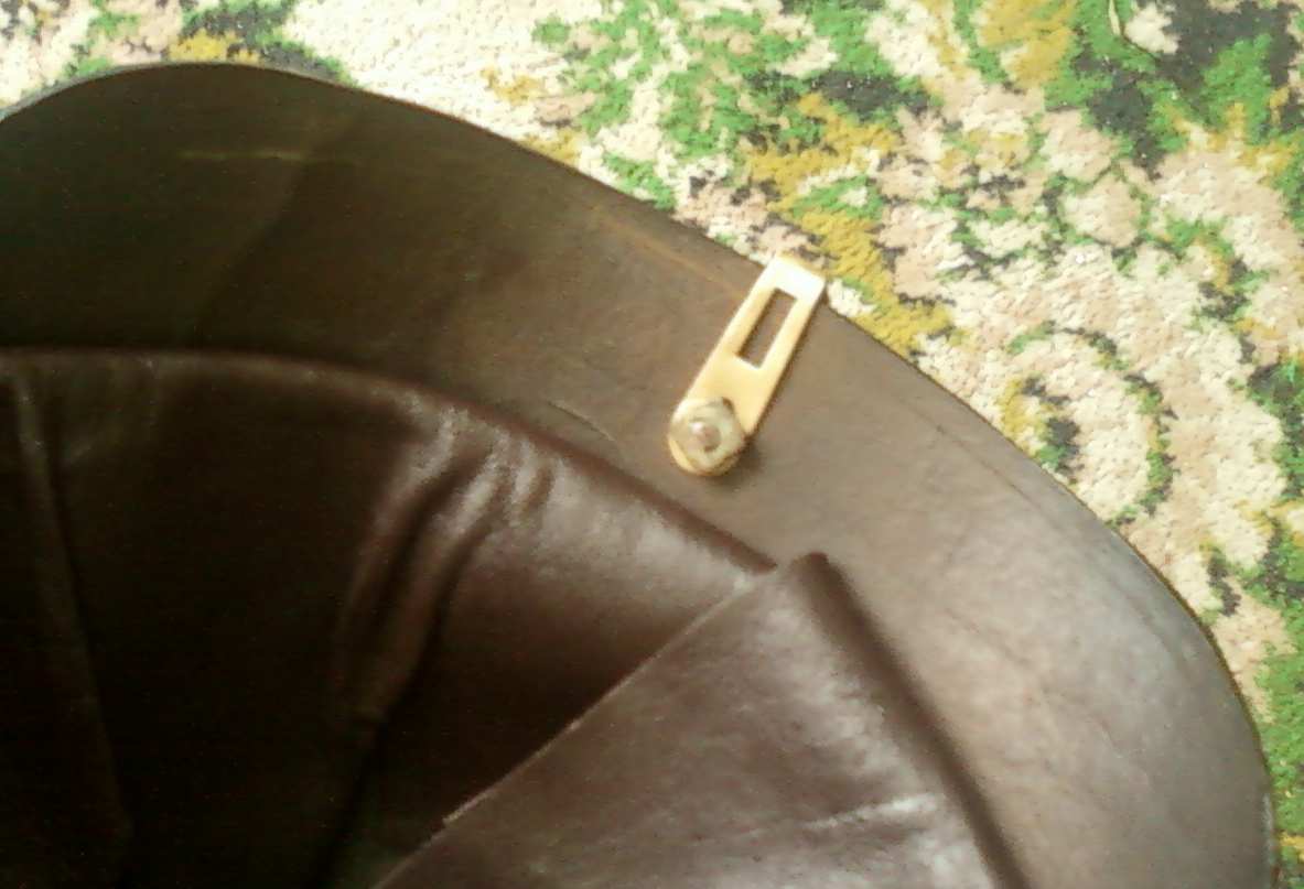

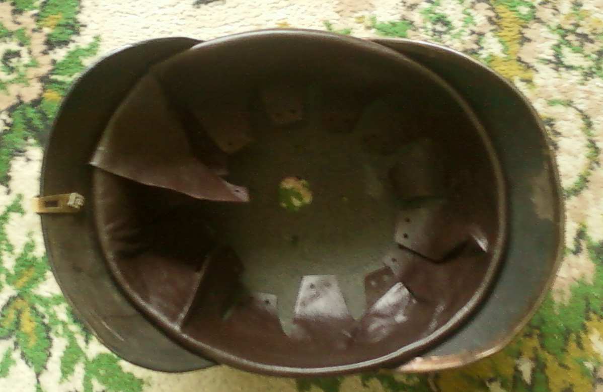

    Первые опыты...

    Следующий артиллерист - уехал в Штаты. Как родной - коллега постарался, порадовал мигранта :tongue2:
    На фото с птицы и пики ещё не убрана краснота (азоточка-с)... Эх, времена были...

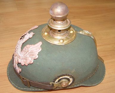

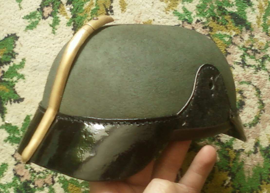

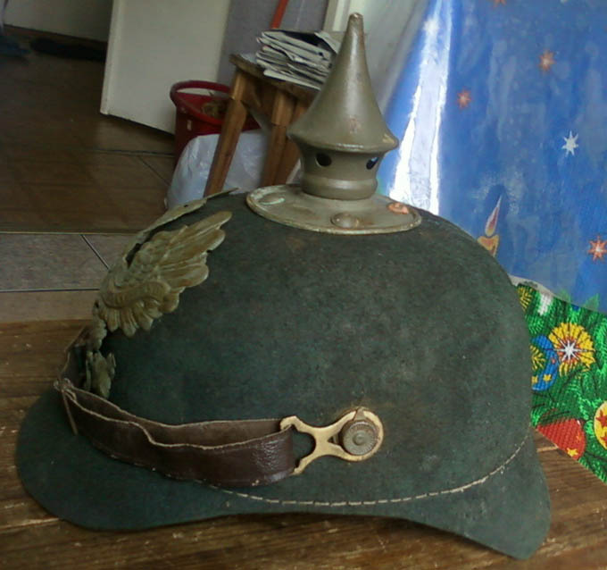

    Дошли руки до составного. Итак, шляпа обр. 1905. Фетровый колпак, козырьки кожаные.
    Сорри за какчество - фот в ремонте, с мобайла делал.
    Колпак, кстати, на продаж. Пишите.
    С ув., Фрог.

    Унд финиш.
    Птица приложена для масштабу.
