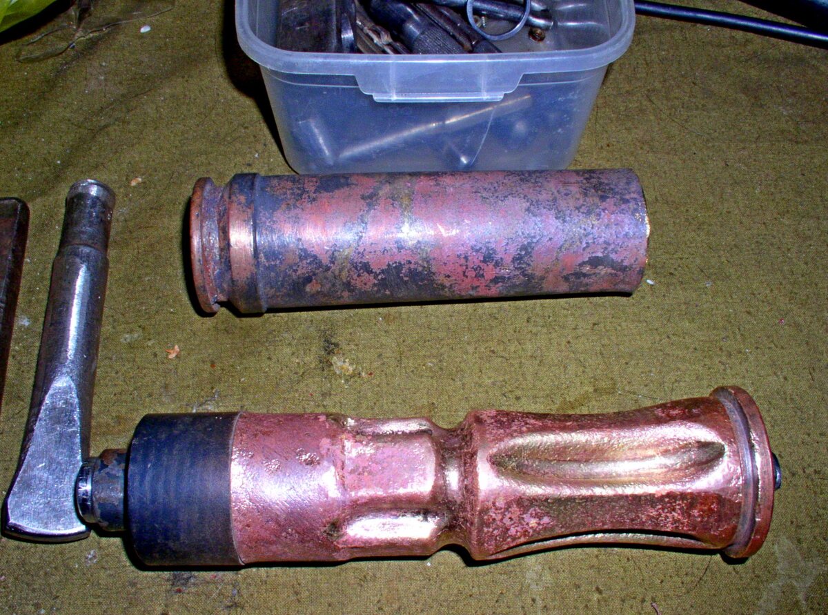

    Доброго вечера Коллегам. Продолжу о выжабливании . Вот такая приспособа вышла , шпилька , пробка , гайка .
    Сверлим в донце отверстие на 9,5мм , если делать светильник или подсвечник можно нарезать резьбу на М10Х1,5 под трубку для проводки , если делать стакан -кубок забиваем в отверстие гильзу или от 9Х19 или от 7,62Х25.....
    Подопытной оказалась усосаная гильза (из болота) от К-61 кал 37мм.
    При её тонких стенках и наличия 60% участков (латунной чумы ) выжабилась нормально и даже не лопнула , хотя песок отсыпал 4 раза . Чтобы можно было деформировать дальше.
    Если гнать фуфел , то надо бить прямо по чуме предварительно не очищая , все эти пиявки и осыпи при граматном подходе к застариванию и патинированию - проканаюткак родные . Завтра доработаю чутка и попробую как себя поведёт Флак-37 довольно толстая цветнина хорошего качества. А , пока так.:newsmile1:

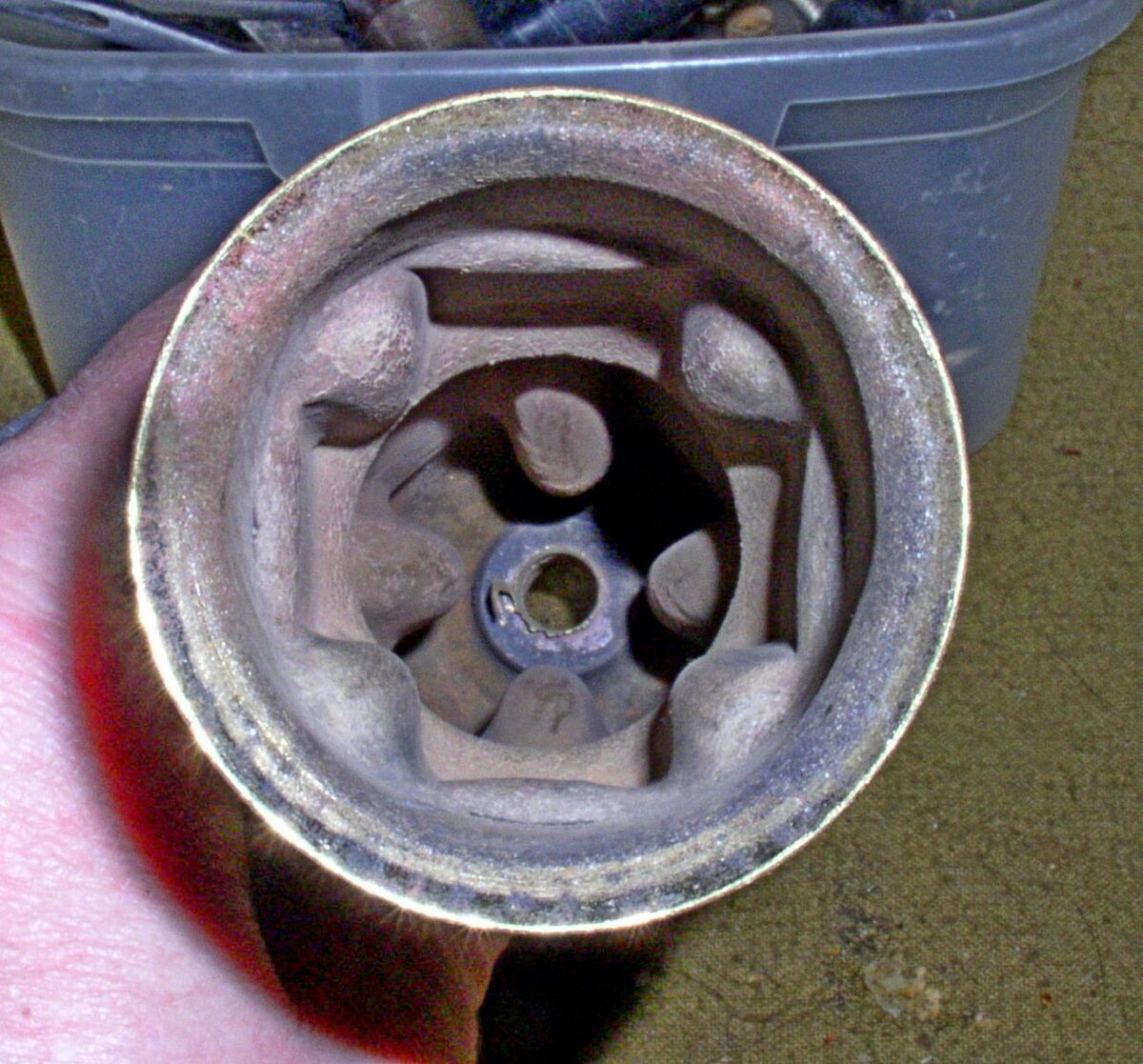

    Добра Коллегам . Как известно , лучшее - враг хорошего , при попытке немного добавить резкости по граням с верху начала лопаться , толщина и чума сыграли свою подлянку , ну да и пофиг , или пепельница или подсвечник готов.
    на внутрянке хорошо видны места трещин

    Добра Коллегам . В очередной раз убедился , что лучшее - враг хорошего , закосячил с Флаком как есть (мот потому , что постом выше Паком обозвал?!):new (8):
    , зато понял :- на малой длинне , косое выжабливание не идёт , прямое - предпочтительнее ...Спасла толстая латуняха поправил как мог , даже место напильнику осталось
    ...Хотя из нутри начала рваться (ну уж изнасиловал жаблением до предела):new (4):зато понятно , на малой длине нече вы*боны творить , предпочтительны прямые геометрические формы , они плющуться нормально . Чёт зажигу форма делать не позволяет , ну и хрена , будет Грааь - Der Orden Der Schwarzesucher ! . Как бы то нибыло , думаю мой недельный опыт , от не первого лица по изготовлению Девайсов (этой Темы) будет полезен для людей творческих , у которых руки растут из Плечей на которых есть Голова. С уважением D-08 Продолжение - следует.:newsmile1::c0102::soldiers:

    Добра Коллегам . Пошла Флаковская рюмаха в разнос , поизголялся над ней , чтобы свойства цветняка понять..., воду из за трещин не держала (потела) ну и чёрт с неё в окончательном виде на подсвечник пойдёт донце толстое , тяжёлое .....
    Потом зажабил полуфабрикат из 45мм на мой взгляд самая та латуняха для рукоблудства что одна , что вторая проблем не доставили жабились ровненько , трещин из нутри нет , воду держат. В пятницу карандашницу из 76,2 выбивать буду.:newsmile1:

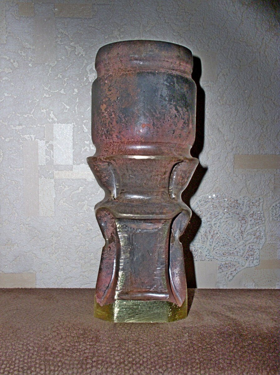

    ДВС Коллегам. Собственно , что получилось , круговая канава билась плохо (сегментами) чуть ничуть выравнял , зато продольные идут на ура , ровно чотко , скорее этот гильзон пойдёт под проект Противостояние . Собственно как было , и чего получилось , надо опять менять песок и отжигать бо цветнина стала жёсткой а песок уплотнился. Продолжение - следует.:new (4):

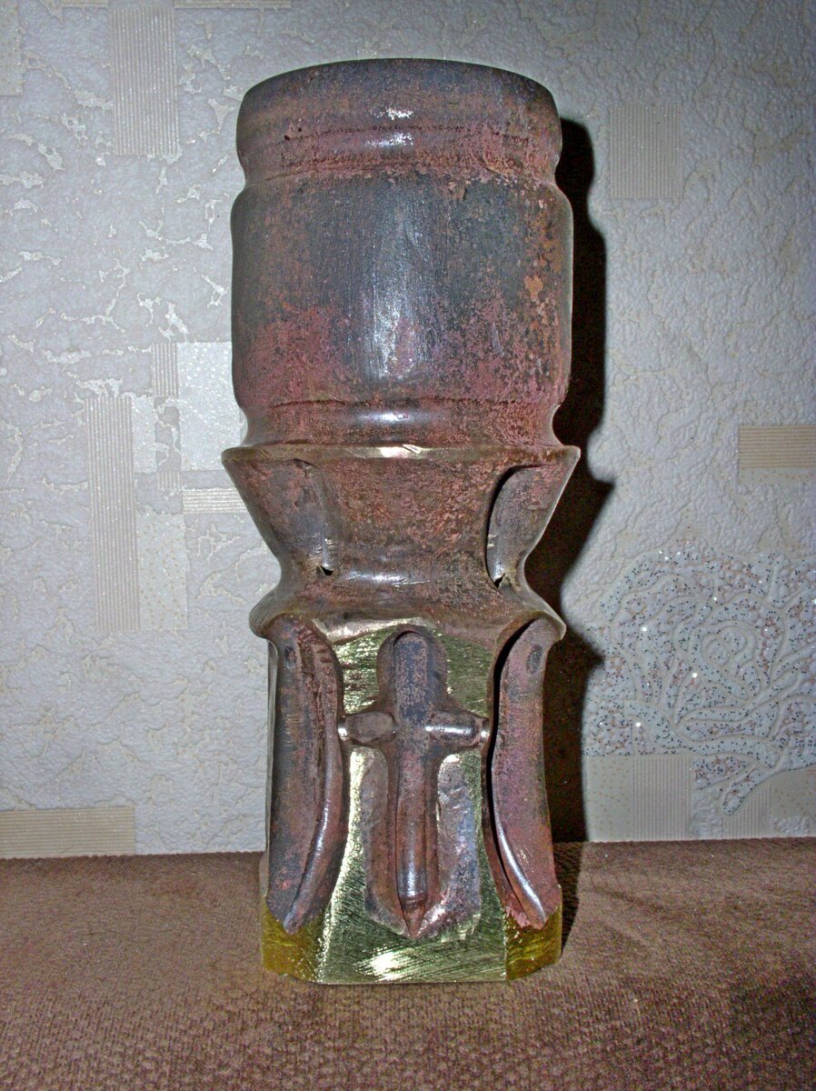

    ДВС . Подошла к завершению эпопея с гильзачом , в 76,2 осталось запаять трещины , поравнять и набить всякоразно приятного глазам.... Хотя по моему опять перемудрил с выкрунтасами ну да и хрен с ней , зато приобрёл полезный опыт коим с Вами и поделился. Фуфлоделие 062.jpg Фуфлоделие 064.jpg Фуфлоделие 065.jpg Фуфлоделие 066.jpg
    Заодно углубил канавы на сорокопятке и добил верх , по впечатлением наверное повторюсь гильза от сорокопятки - самое то для изделий такого рода . Удачи в изготовлении.:soldiers: .

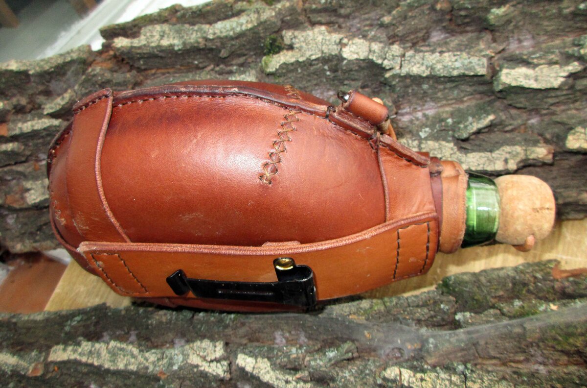

    Прошу TS извинить меня за то, что влезаю, просто мой материал очень мал для создания отдельной темы , тем более, что здесь уже многие отметились со своими поделками.
    Была в закромах у меня вот такая фляжка :
    Фляжки, фляги, баклаги
    И решил я что негоже ей пылиться без дела, и нужно снова использовать ее по прямому назначению:
    Для начала обернул ее в подложку ламинатную, дабы повысить противоударные и термоизоляционные свойства
    Ну а потом была нудная работа по созданию выкройки из бумаги, затем пробного чехла из дермантина... И только когда все было подогнано, так сказать, по фигуре, настал черед её - натуральной кожи :
    Для защиты кожи, изделие обработано обувным воском. Вес пустой фляжки немногим более 500 г. Конечно, обычную воду в ней в наше время носить нерационально, а вот для огненной воды она самое то ;).
