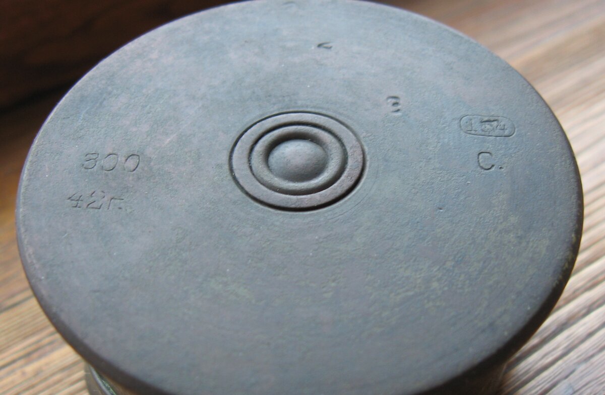

    Я по поводу отжига гильз по подробней спросит хочу...чем отжигались или в чём,до какого цвета менялось пламя...и т.д и т.п....
    Гильзы не одной не сдал в отбой бензина...как раз для таких целей и хранятся )))
    ИЛовские гильзы если в сохране вальцуются без отжига хорошо-получаются находимые по ВОВ стопки.
    75ки режу болгаркой на заготовки(полоса на ручку,дно,основание)Главное чтоб металл внутри живой был.Отжигаю на костре примерно 20--30 мин.Остывает на воздухе.Для моих целей достаточно-всё хорошо ровняется.Скоро доделаю фуражку из 45ки-там сильно вальцевал козырёк.
    Вообще где то читал что нужно 3-4 раза разогреть до красна-тогда вообще пластичая.Не пробовал

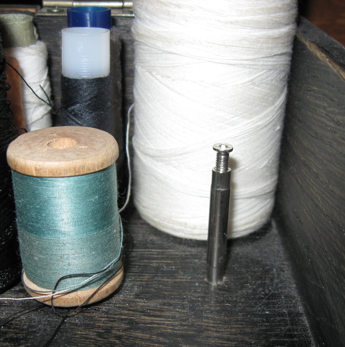

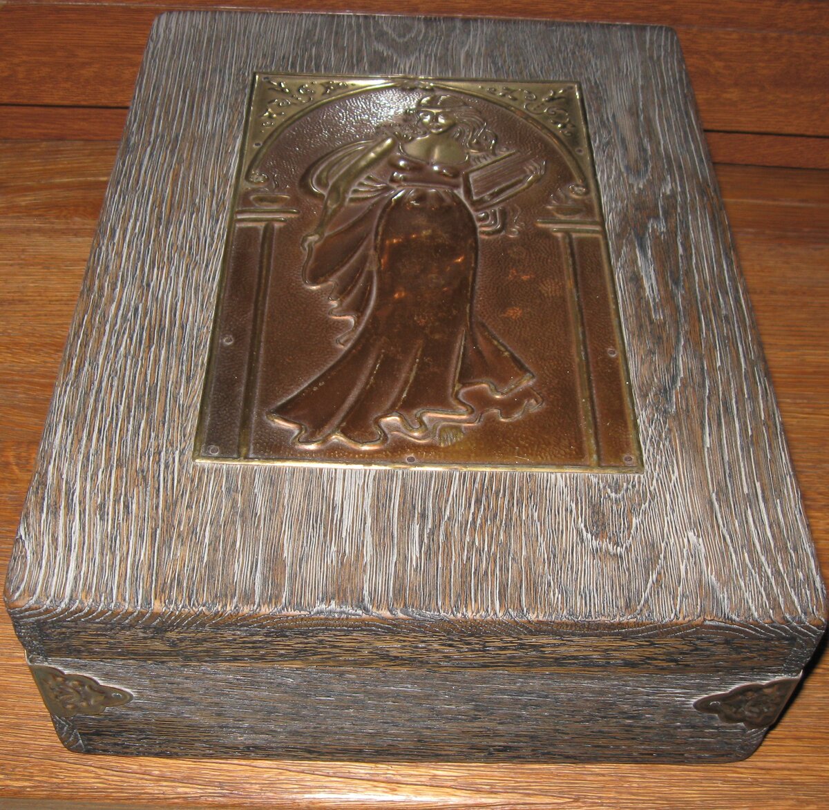

    Жене давно сделал. :D Накладки поставил с Совковой шкатулки.Вкрученные штырьки не дают катушкам валяться
    В узком месте за дверью(15см)из старой где то на чердаке добытой этажерки получился такой стелажик.От пола до потолка(раньше когда угольн.утюги собирал под них делал.Теперь там такие шкатулки под мелочёвку ждут пока доделаю :rolleyes:

    славные вещички

    После каждой проковки нужно отжигать, иначе "нагортовывается"! Антуражно получается!

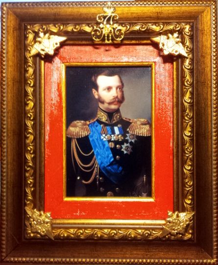

    с вашего позволения продолжу тему руко... приложения рук)))). Кое-что, что удалось наделать за несколько праздничных дней, используя различные полуфабрикаты.
    Рамка для портрета Александра II.

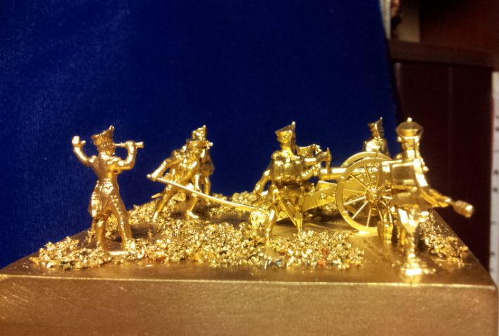

    Стаканчик для карандшей с гербом принца Уэльского.

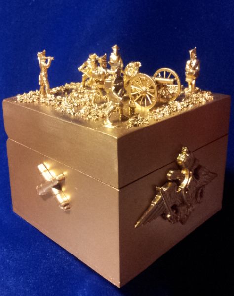

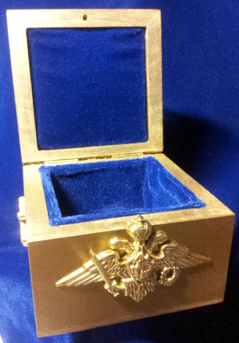

    Шкатулка "Подарок артиллеристу" в память 1812г.
    внутренности шкатулки

    Babarin,рамка понравилась.Орёлики из чего?

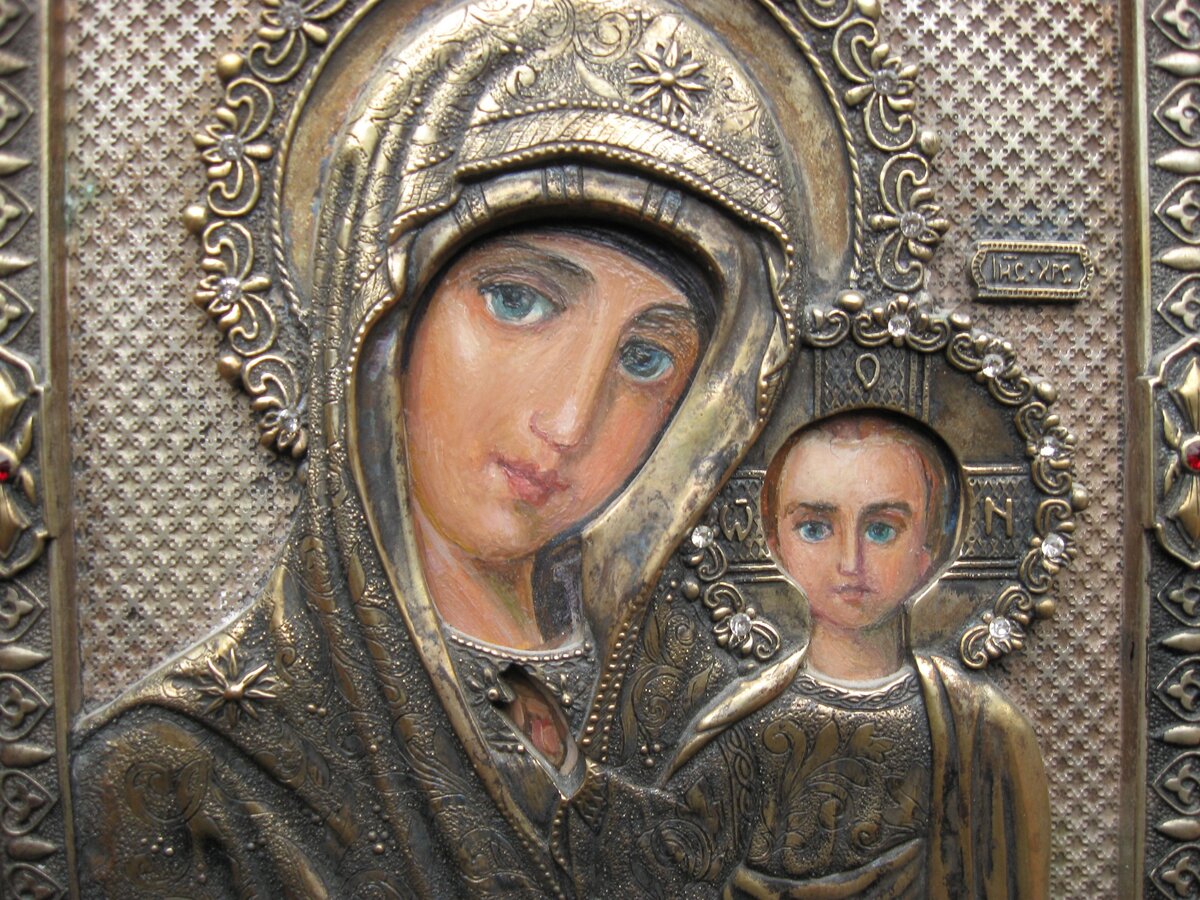

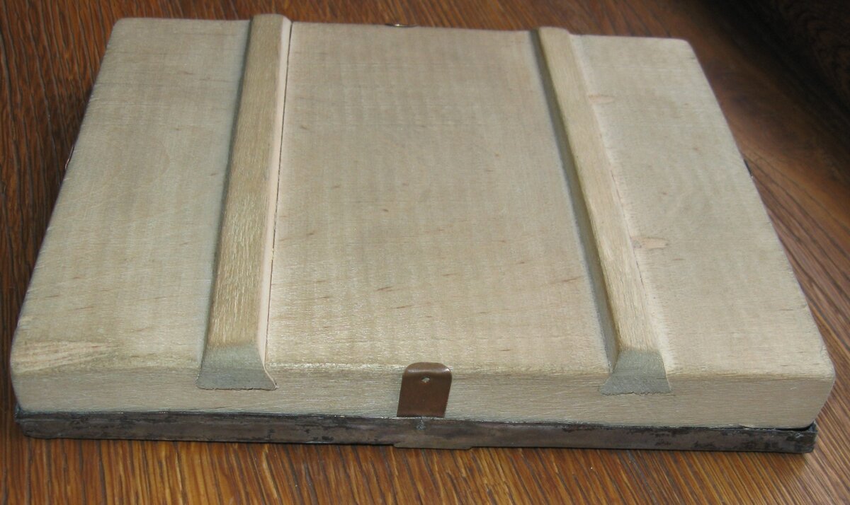

    В продолжение темы -лет пять назад сделал икону.Доску склеил из осины.Оклад застаренная гальванокопия.Лики писала художница Татьяна Берегейко.

    оч красиво

    Очень красиво!
    Скажите, а Вы освятили икону?
