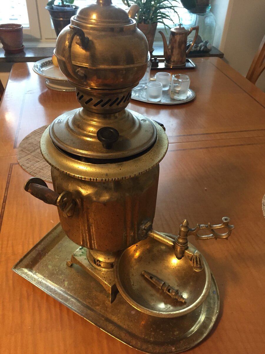

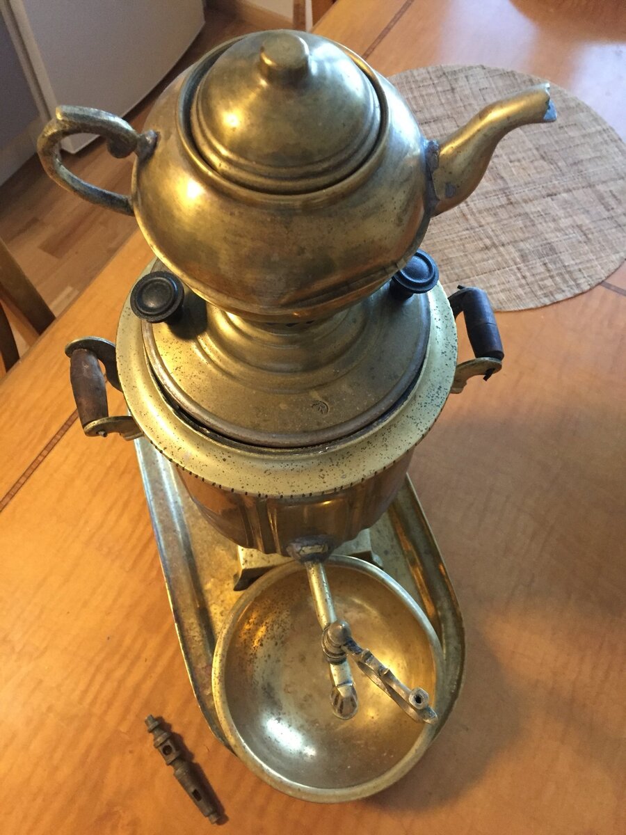

    Добрый день! На шведском аукционе продают русский самовар с доставкой по Швеции за 45 евро. Только фото и никакой больше информации. Подскажите что за самовар?

    volksfront, Добрый ночи, мое мнение это какая-то солянка. Крышка не родная 38-50 года выпуска. Именно тогда завод "Штамп" клеймил свои Самовары звездой в круге. Нижняя часть самоделка какая-та) где поддувало. Фурнитуры нету( колпачки, ручек, хваток ) На наши деньги 3000 р примерно. Навряд ли кто купил бы. Даже если за весь комплект вместе с подносом поднос советский таких полно самый частый. Самовар литра 5 или 4,5. Короче овчинка выделки не стоит. Я высказал свое мнение. Самое интересное капельник тут.

    Крышка не Штамповская - нет ни паровичка, ни отверстий для выхода пара. Более-менее "русскими" можно назвать кран и верток.

    На крышке совершенно не похожее на звезду в круге клеймо . Видно что то арабское.
