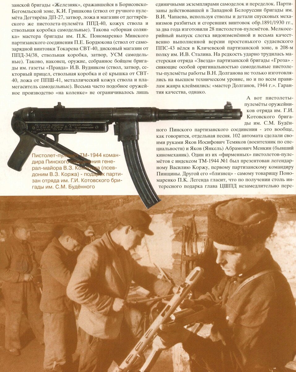

    Оружейная мастерская партизанской бригады«Разгром» Минской области(1943 г.)
    Подарок Долганова немцам был чистым весом — девять грамм!
    Этот пистолет–пулемет был создан в 1944-м в партизанской бригаде «Гроза», которая действовала в Толочинском районе Витебской области. Оружия не всегда хватало, и тогда партизан Василий Долганов проявил смекалку и см астерил свой собственный пистолет–пулемет. Благо до войны он работал слесарем–инструментальщиком на заводе «Красный дизель» в Самарканде. Сначала свое оружие Долганов смастерил в одном экземпляре. А когда однополчане проверили новинку в реальном бою, то помогли талантливому сослуживцу раздобыть детали для нескольких десятков таких же пистолетов–пулеметов. И не зря. Рукописные партизанские журналы свидетельствуют о том, что от этого оружия полегло немало фашистов.
    1. Ствол ППД был заимствован от ручного пулемета системы Дегтярева образца 1927 года. 2. Магазин взят от пистолета–пулемета Шпагина (ППШ) образца 1941 года. Чтобы заполнить магазин патронами, нужно было раскрыть диск и взвести пружину. В магазин можно было забить до 71 патрона. Но в реальности заряжали 67 — 69. Тогда пистолет–пулемет был безотказным. Темп его стрельбы составлял от 500 до 600 выстрелов в минуту. 3. Затвор делали из вала подбитых немецких автомобилей. 4. Кожух затворной коробки соорудили из обычной водопроводной трубы. Детали ударно–спускового механизма сконструировали из бензиновой бочки. 5. Приклад сделали из куска толстой проволоки. 6. ППД стрелял пистолетными патронами калибра 7,62 ТТ. Отсюда и тип оружия — пистолет–пулемет. В автоматах же использовались совершенно другие патроны — промежуточные. Но даже партизаны в рукописных журналах часто допускали терминологические неточности и называли пистолеты–пулеметы автоматами. Что простительно, поскольку в то время оружия под промежуточный патрон еще не было и разница между этими понятиями так четко еще не установилась. Дальность прицельной стрельбы ППД — не более 200 метров. Для тех времен это была достойная дистанция. Правда, на стволе ППД заявлена дальность стрельбы 500 метров.
    Из шталага в бригаду «Гроза»
    Будущий оружейник чудом избежал смерти в начале Великой Отечественной войны. Его 106–й артиллерийский полк был окружен под Вязьмой. Василий Николаевич попал в лагерь военнопленных в Орше. 3 мая 1943 года он чудом бежал из плена. Попал в отряд имени Котовского партизанской бригады «Гроза». Здесь оружейник и проявил свой талант. Во время и после войны Василия Долганова удостоили ордена Славы III степени, медалями «За отвагу», «За победу над Германией», «За доблестный труд». Надо сказать, подобный набор был у многих бывалых солдат. Как–то особенно талантливого оружейника не отметили... После войны Василий Николаевич работал на должнос тях главного инженера и главного механика нескольких заводов Лиды и Гродно.
    Читать статью полностью на портале «СБ»: http://specnaz.sb.by/post/141489/
