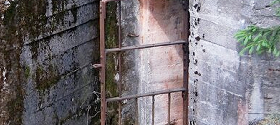

    Opera Снимок_2021-04-29_144530_smolbattle.ru.png :c0102:Увы , это недоразумение на фото , как и 2петли под замок послевоенные , поскольку родную бронедверь , что закрывала проём входа скомуниздили на металлолом .( вариантов много , лень умничать)

    Извините,но в отношении решетчатых дверей Вы не правы-решетчатые двери устанавливались при строительстве ОТ напротив входа и продуха.Аброзуры прикрытия контроолировали подход,сектор определялся шириной двери или продуха.Основная дверь,броневая или наборная обшиая железом размещалась в скознике,в нише.Она так же имела запорные устройства,но более сложные.

    И , Вам , доброго времени суток :c0102:Не силён в фортификации , поэтому всецело полагаюсь на Ваши знания. Я лишь высказал своё мнение о двери , явно вставленной после войны , которую собрали из 40 - 45 уголка , полос , прутка на 12 или 14мм и Ацетиленового резака ...Чей Дот не понятно , однако не думаю , что эта дверь является стандартной (или родной) для этого сооружения. Скорее всего комплекс помещений после войны был задействован для других надобностей , сельхоз , лесники , сапёры? Двери то - упёрли . вот и слепили из чего было , на коленке . Как по мне , сборка - отстой. имхо...

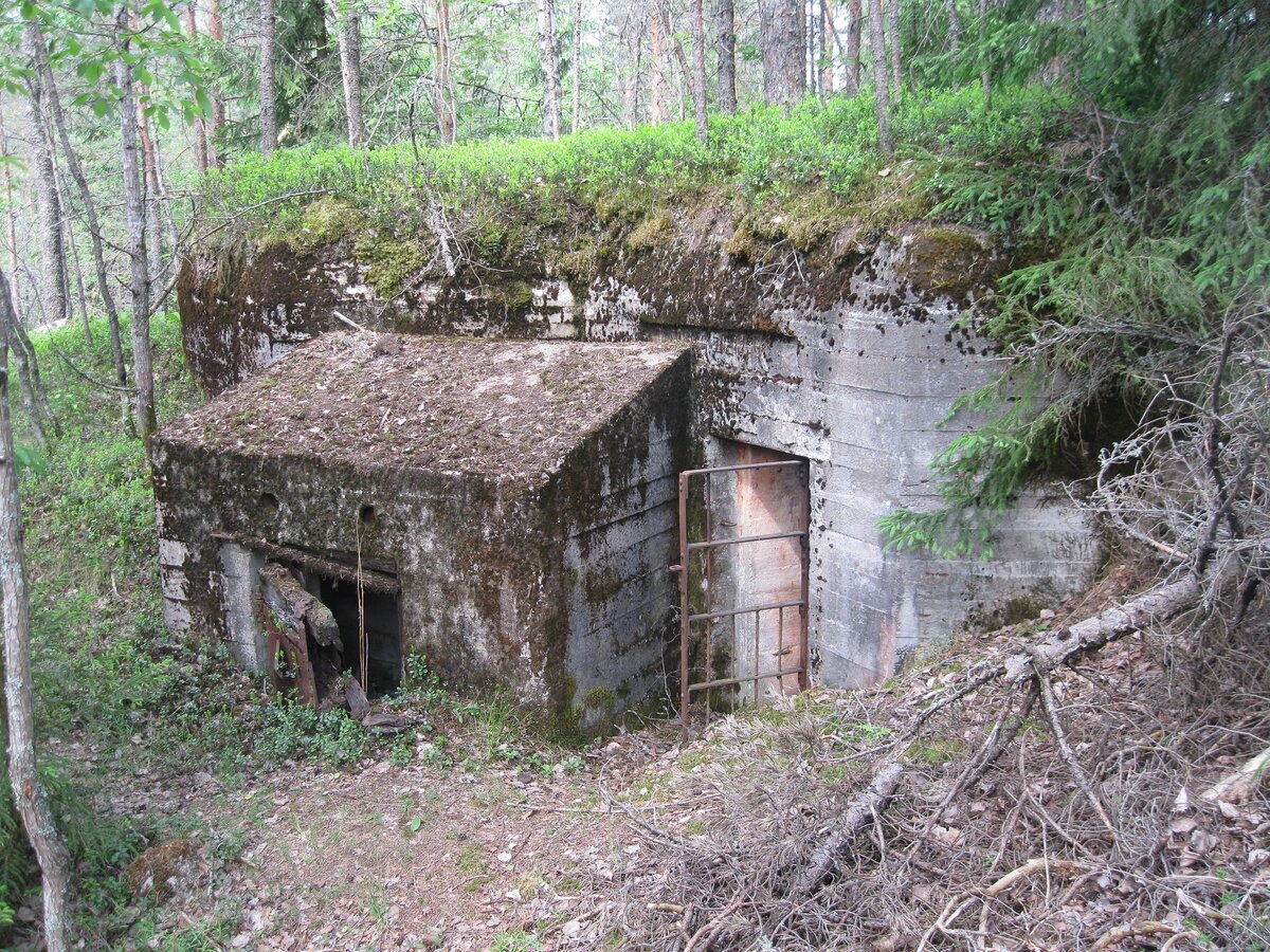

    Dietrich 08.., и снова вы не правы. "Противоштурмовые" двери-решетки ставили в доты сразу, решетка не мешала вести через неё огонь, за ней видно амбразуру пулемета. Раз вы такой недоверчивый то вот ещё фото другого дота с рубежа КАУРа, где сохранилась такая дверь.

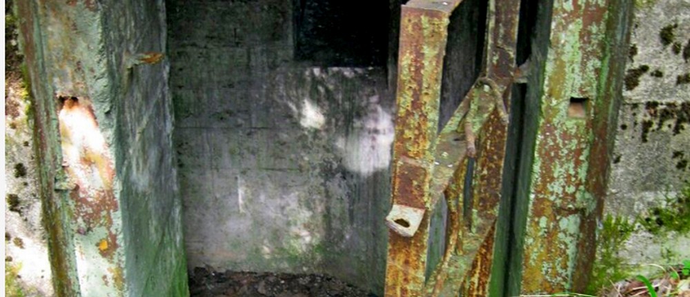

    :c0102::ns3:Сдаюсь , уели Деда , Эта , на фоте - точно родная дверина , клёпки на полноразмерной раме вижу, ржавая , краски нет , уши под замок толстые .... вот ранее показанная , по фотке , ну не воспринимаю я её за натуру , глянуть бы самому , да пощщупать , единственно , что , в них одинакового это отверстия в пластинах через которые проходят прутья , и , загиб на пластинах 1 двери в местах клёпки или скорее сварки с уголком . :soldiers:

    Есть ещё фото двери, засыпана, заросшая.

    Во:new (10): , Это уже вторая - правильная дверь , даже торцы прутьев в фаску расклёпаны , следовательно , на эти изделия был некий технологический стандарт , и , газо/электросварки при изготовлении близко не было. :p0126.gif:

    Увы....была.Просто Каур-один из первых уров ссср,по сути эксперементалка.В нем как раз и отрабатывались различные системы защиты сооружений.Что касается более поздних уров и сооружений,то в них можно найти и сварку и резак ,но в тоже время много индивидуальных кузнечных изделий,таких как засовы и комплектующие к ним на сборных дверях.Кстати на фото представленном vadimir, дот ранней постройки,о чем свидетельствует специальное помещение для размещения угольного фильтра.Это помещение отнюдь не улучшало,а скорее ухудшало устойчивость дота.
