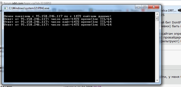

    привожу свой пример:
    Посмотреть вложение 55288 Посмотреть вложение 55289
