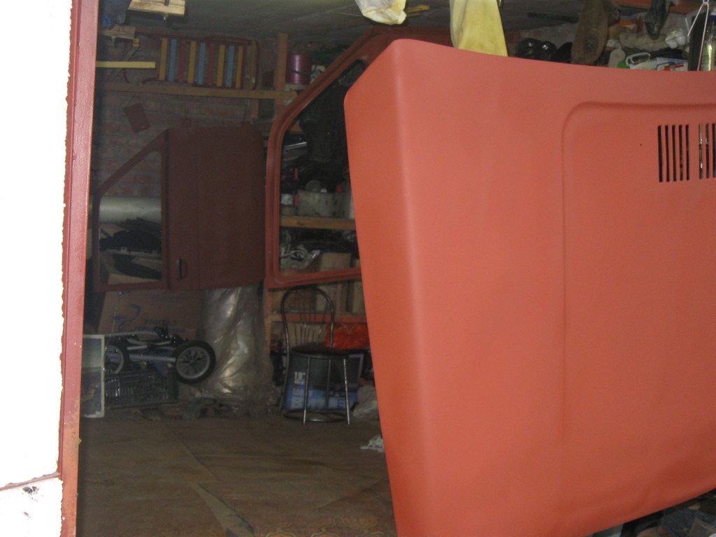

    !Ради этого я позволил изуродовать свой собственный сарай" и впринцепе доволен, краска хорошая не текёт блестит, огрехи есть, но не по покраске, по подготовке к покраске. Там недотёр, тут не долил! Ну ни чё, всё что снимается покрашено, остался кузов, надеюсь на выходных покрашу!!!
    а пока так: IMG_2615.JPG IMG_2611.JPG IMG_2609.JPG IMG_2608.JPG
    грунт которым покрыта задняя крышка серый,а двери коричневый(оба боди грунт, только цвета разные) и после покраски мне показалось, что задняя крышка отличается по блеску и качеству покрытия от дверей и копота.
    а пока так: Посмотреть вложение 84611 Посмотреть вложение 84610 Посмотреть вложение 84609 Посмотреть вложение 84608
    не знаю как по блеску и качеству,но по оттенку все фото разные :) ...на мобилу фотал?

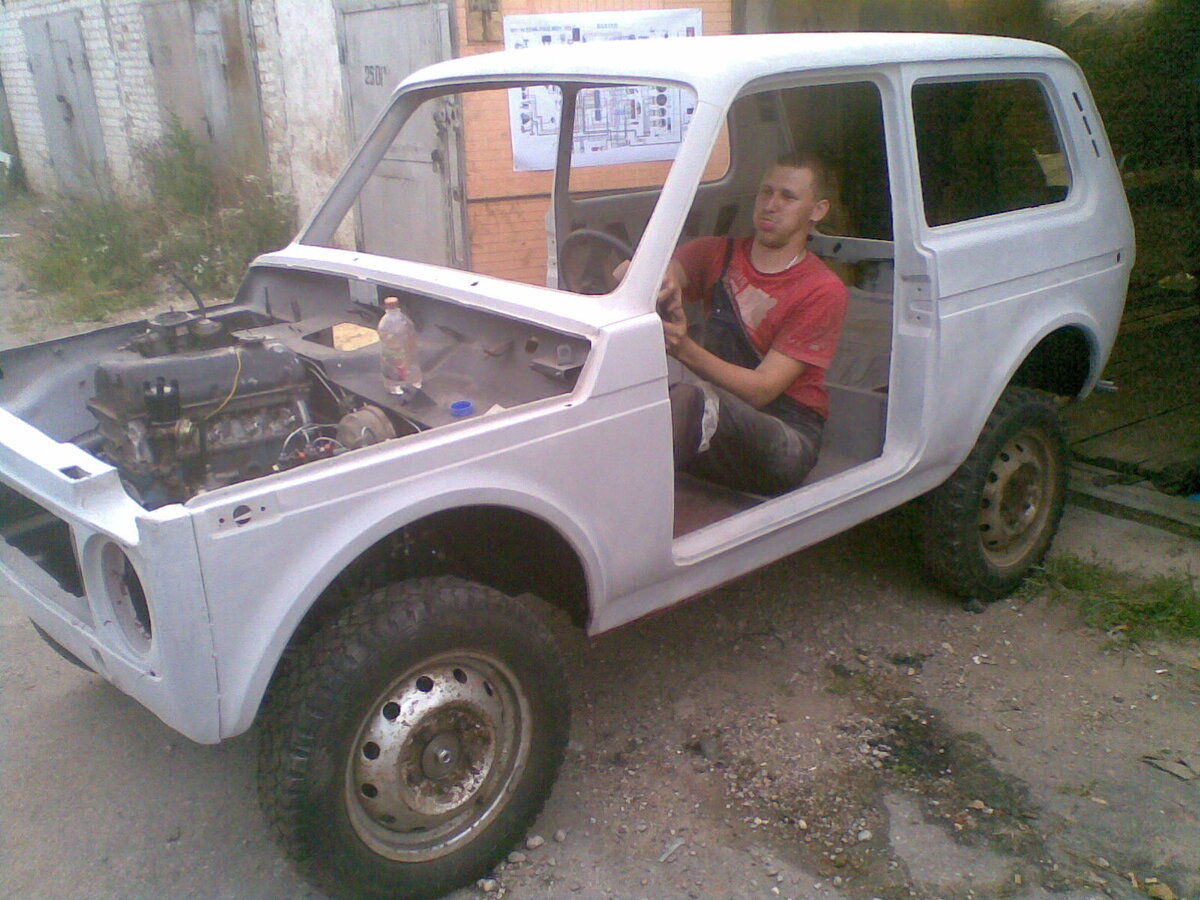

    в выходные покрасил! во какая стала! красил в субботу, по прогнозу было солнышко с утра,в воскресенье дождь, ан нет, гидрометцентр ошибается один раз, но каждый день))))
    спешил на покатушки, но упряжку не нашёл чтоб дотянули!
    проводка мать её, "поутина" по цветам собрать наверное не получится! по схеме полное несходство!
    мне вот кажется движка наклонена близко к кузову! хотя всё прикручено!

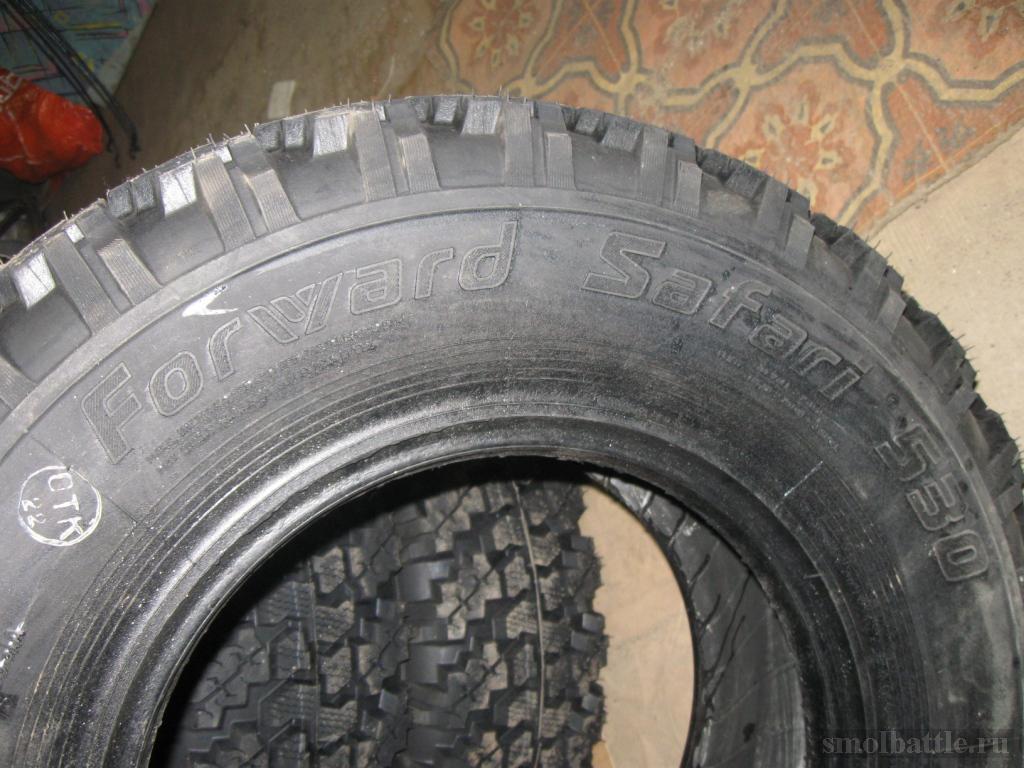

    вот сбылась мечта! почти. диски прикупить осталось!!!
    резина мне понравилась, не деревянная,
    качество российское!
    спасибо art67, что помог!!!
    thumbup сколько такие тапочки сейчас стоют?
    4100 такие тапочки стоят!!!! в Росшина! помогли форумчане со скидкой вышло 3900 за колёсико!!
    ща заказал http://www.4x4sport.ru/catalogue.html?id=3115 вот такие диски Дня через три придут! я так думаю!!!
