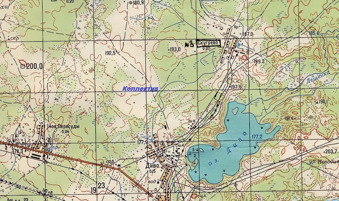

    В процессе поиска места захоронения моего деда, умершего в 8 мсб 179 сд 23.09.1943 в д. Коллектив (юго-западнее Скугрево), столкнулись с тем, что этот населенный пункт в настоящее время не существует. И ВК (Смоленский, Демидовский, Духовщинский) в связи с этим дали ответы на запросы, что Коллектива не существовало. Вобщем в процессе поиска попалась информация о капитане ПЯТАЧКОВЕ Иване Трофимовиче, пропагандисте 215 сп 179 сд, погибшего и захороненного в д. Коллектив. Диво по карте недалеко от Коллектива, а ПЯТАЧКОВ и ПЯТАКОВ схожи. Уважаемый Don Rumata, может Вы помните о н.п. Коллектив, если являетесь уроженцем тех мест. Информацию по Пятачкову можно посмотреть и по ОБД - Мемориал, и в теме Поиск солдат ВОВ - Дегтярев Иван Дмитриевич.

    Уважаемый evgen_spb, фактически Коллектив -это и есть д.Диво,точнее северо-западная часть деревни.Я предполагаю,что в период коллективизации там была создана артель или колхоз,отсюда и название- Коллектив,но то,что это Диво в современной топонимике не подлежит сомнению.Пятаков-это конечно же Пятачков,может я фамилию неточно запомнил,может на обелиске она указана несколько искаженно.Вот только надпись там о расстреле..,но кто и когда её писал? Из воинских захоронений там в окрестностях -упомянутая бр. могила и ещё могила в д. ХОЛМ,куда могли в 50-х перезахоронить прах из окрестных деревень.Буквально пару месяцев назад умерла Шубенкова Екатерина Семеновна всю войну проживающая именно в той части Диво,которую называли Коллектив,до последних дней сохранившая прекрасную память,она могла помнить и расположение санбата и места захоронений..но..
    Если возникнут вопросы,обращайтесь.С ув. Алексей.

    Большое Вам спасибо за оперативный ответ. Я жду теперь ответы от Архива Смоленской обл., ВК Смоленской обл.

    Лабрусь, я честно говоря,в замешательстве,то место на карте,представленной Вами,которое обозначено как Коллектив в 70-80 -х представляло собой малопроходимые заросли смешанного леса,а Коллективом называли часть деревни,обведенную мною красным цветом
    Сообщения объединены, 7 2017, время первого редактирования 7 2017
    Возникла мысль, что такой ответ мог быть дан по той причине, что в данном случае "Коллектив" это не название населенного пункта, а , например,совместные угодья-лес, луга, пашня и т. д.нанесенные на карту, а сам населенный пункт это современное Диво.
    Я бы все таки бОльшее внимание обратил на бр. могилу в д.Диво, где похоронен капитан Пятачков, ведь по ОБД он тоже числится похороненым в Коллективе. Коллектив.png

    Меня больше удивляет, что на представленной карте отсутствует Диво и есть Коллектив. Может быть ранее основное название этого н.п. (Диво) было Коллектив?
    Во время ВОВ примерно с 22.09. по 25.09.1943 г. в этой местности дислоцировался 8 омсб 179 сд. Мне пришел ответ из Архива ВМД о нахождении 8 мсб в сентябре 1943 г. в н.п. Грядозубово, Кудрявцево, Коллектив.

    Да,Диво отсутствует,скорее всего в послевоенный период несколько деревень были объединены в один н.п ( Турье,Воронки,Коллектив) который и стал называться Диво по имени озера,на берегу которого эти деревни и расположены. Парадокс,Диво отсутствовало,а НовоДиво располагалось на восточном берегу озера,хотя в середине 70-х прекратило свое существование.
    Посмотрел ОБД по Пятачкову,значится перезахороненым в г Демидов на кладбище #3,хотя в конце 80-х его фамилия точно была на могиле в д.Диво.

    Перезахоронение Пятачкова скорее всего произошло только на бумаге. Пятачков - офицер, больше сведений в архиве. А по умершим от ран в 8 мсб, захороненным в Коллективе (примерно 20 человек), перезахоронений даже на бумаге не произошло.

    Да,конечно,перенесли прах на бумаге.Я вот о чем еще думаю: в Коллектив,Скугрево и в 80-х то лучше было на тракторе добираться,а в сентябре 43 зачем медсанбат располагатьв 3 х км от единственного большака? А скорее всего затем,что на берегу озера,там где сейчас лодочная станция ,располагалась помещичья усадьба,фундамент которой и сейчас фрагментарно сохранился,не знаю в каком виде она на тот момент была,но можно предположить ,что там медсанбат и располагался,находящееся метрах в 200 кладбище на вдающемся в озеро мысе(Бубина гора) существует и поныне.

    В сентябре 1943 г. наши войска наступали с северо-востока (если использовать фрагмент предложенной Вами карты) от Скугрево в сторону Слободы. В непосредственной близости от дороги (которая показана на той же карте) и должен был располагаться мсб. По поводу помещичьей усадьбы это действительно похоже. Ну, а если и кладбище рядом (Вы его пометили синей звездочкой), то на нем и должны быть захоронены умершие воины. Возможно так. Тогда и особого смысла перезахоранивать не было. Только вот никак не увековечены павшие воины!!!

    нет,потому что не было такой деревни до войны,а после из ближних деревень люди стали съзжаться поближе к большаку Демидов-Духовщина,прекратила свое существование Слобода-её жители в основном и составили центральную часть д. ДИВО.,а северо-западную часть деревни так и называли Коллектив.И умерших своих продолжали хоронить по сложившейся традиции- ,,дивские,, в Слободе, ,,коллективские,, - на Бубиной горе.Были переселенцы из Ново Диво,Вадилок,Пересуд,Маних,Котовщины,но коренных ,,дивских,, не было.
    А на рккашной 2х километровке вообще почти населенных пунктов нет,как по ней можно было ориентироваться...

    Алексей, большое спасибо за помощь! Теперь многое проясняется по захоронениям в 8 мсб во время его дислокации в так называемым н.п. Коллектив.
