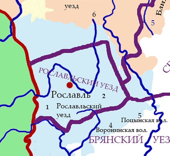

    Подскажите, а в РГАДА есть по Рославльскому уезду информация первых трех ревизий?
    Babarin Завсегдатай SB
    14 май 2010
    3.835
    6.100
    184
    Олег
    Генеалогия, краеведение
    что-то есть, но судя по описям, 2 и 3 ревизии очень слабо представлены.
    Вас интересует именно Рославльский уезд в границах 1-3 ревизий (маленький в фиолетовых границах) или Рославльский уезд Смоленской губернии (большой бледно-голубого цвета) Рославльский уезд.jpg ?
