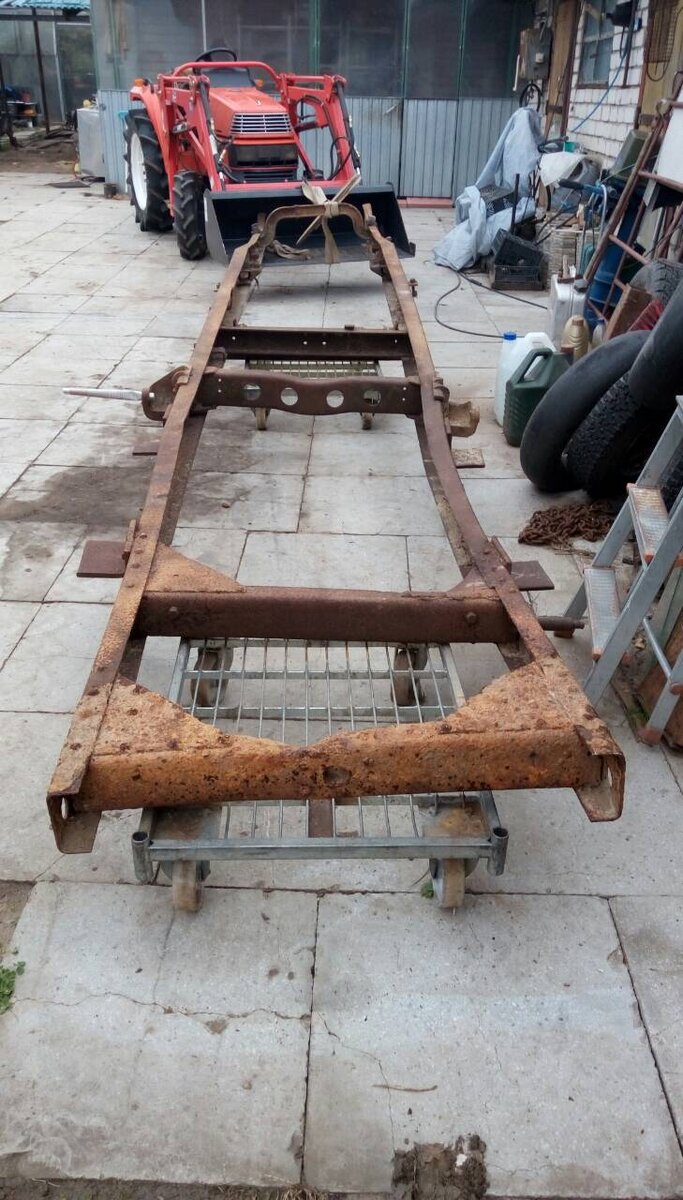

    Наконец-то! Свершилось! Пришла рама, теперь есть с чем поработать. К сожалению она погнута немного, но я очень рассчитываю на то, что мне удастся ее поправить. Уже прикинули, что нужно будет ее расклепать, благо, что на клёпках только две задних поперечины и одна средняя, а остальные на болтах. Рама в очень хорошем сохране. Такое ощущение, что она хранилась где-то на открытом воздухе и без контакта с землей. Задняя часть рамы только в коррозии незначительной, около 50 см, остальное чуть ли не в краске.
    Буду благодарен за советы по правке лонжеронов. Пока планируем сделать стапель из двух швеллеров (пару сваренных вместе внизу и пару сваренных вместе на 50 см выше, между ними стойки из уголков), между ними будем класть лонжерон, на него домкрат на 20 тн и давить потихоньку. Нагрев не планируем, может и получится?
