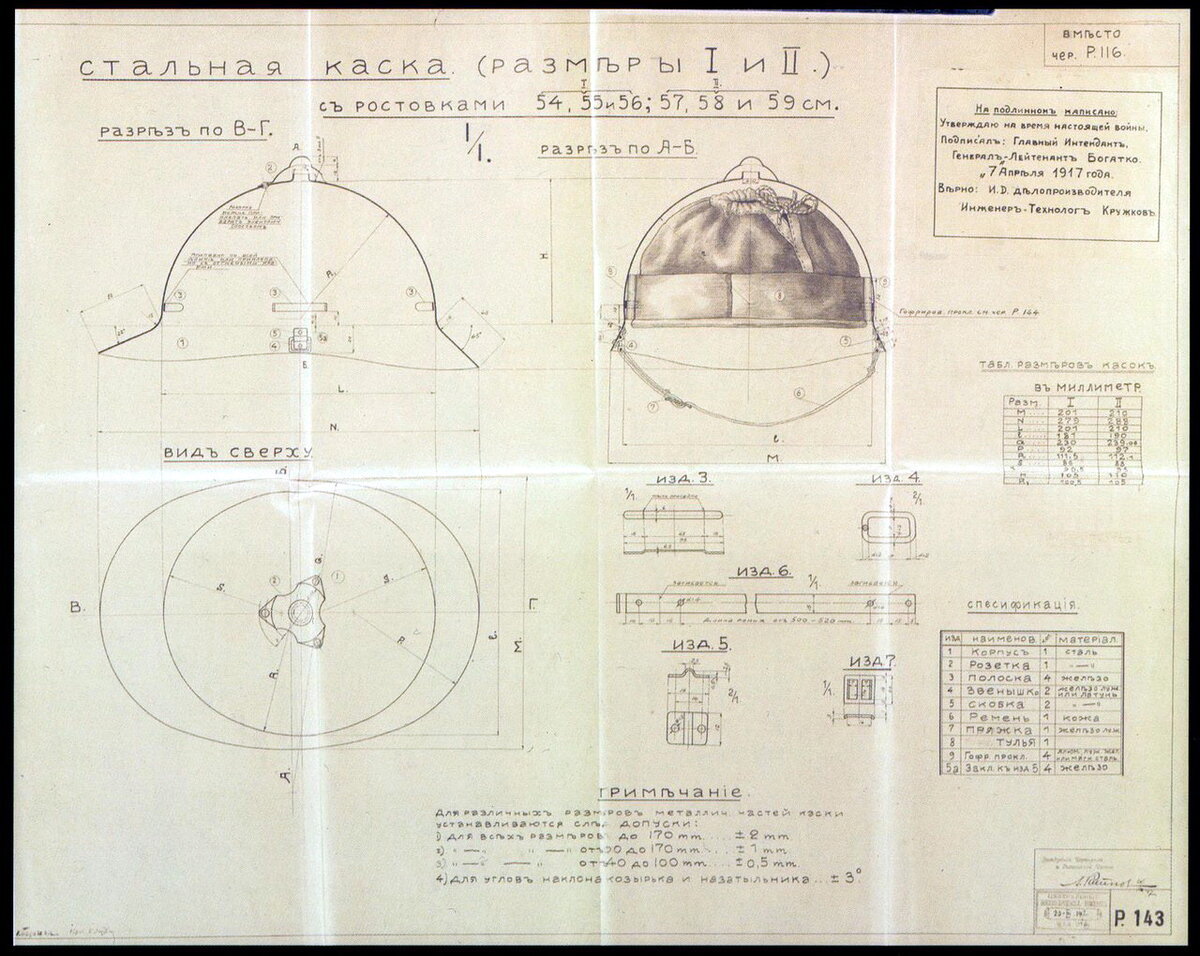

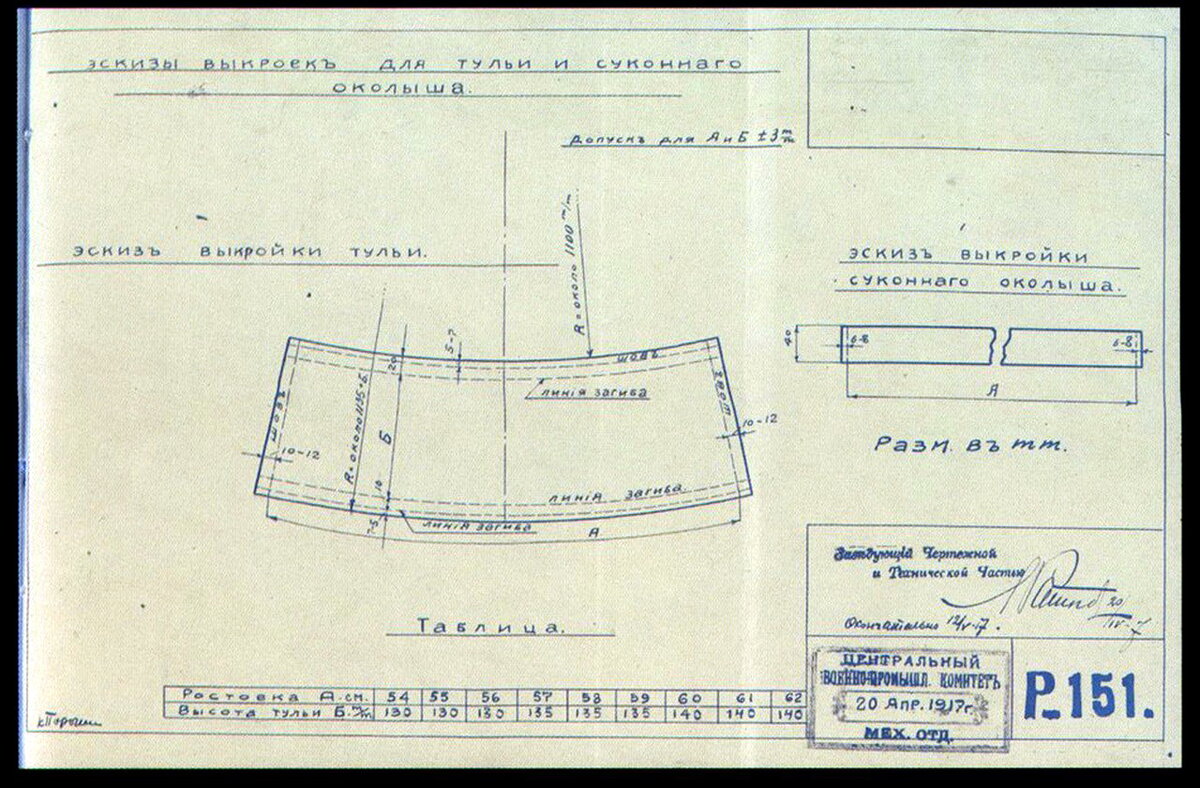

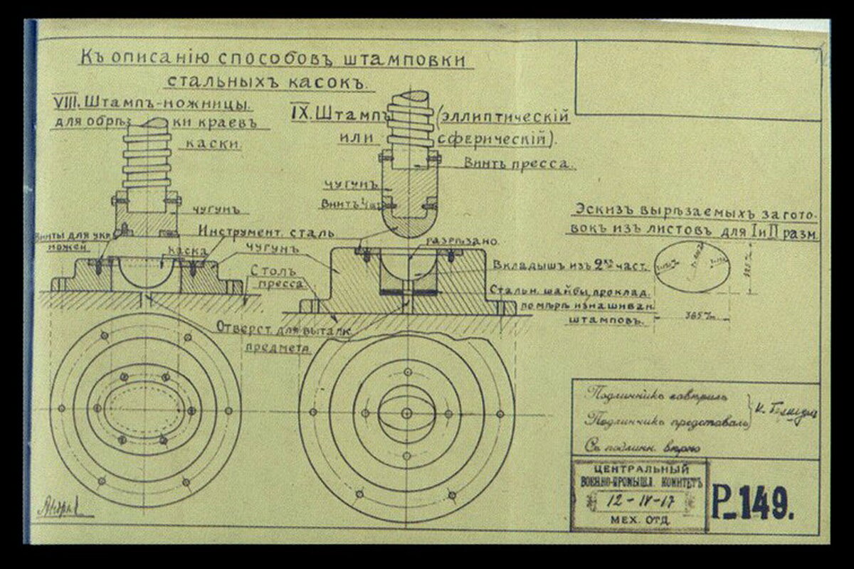

    Чуть позже выложу сканы чертежей шлема втч и с подшлемником, на моём подшлем новодельный делался 5 лет назад по фотографии, размеры взяты от фонаря.
    Подшлемник типа парашют, как на сш-39 только попроще.

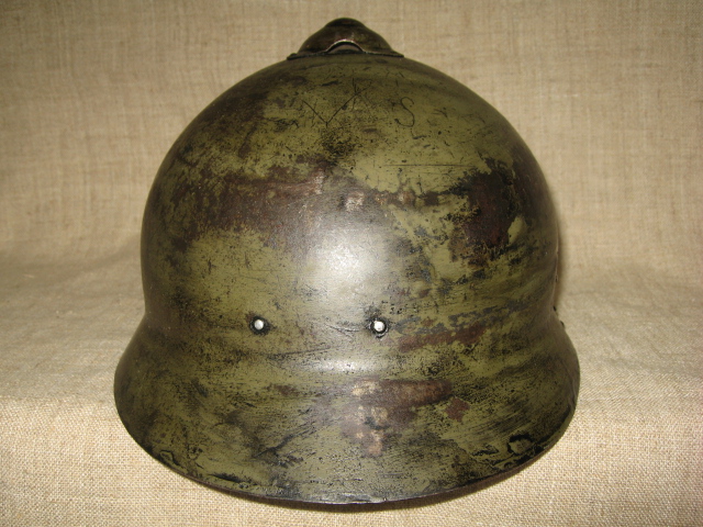

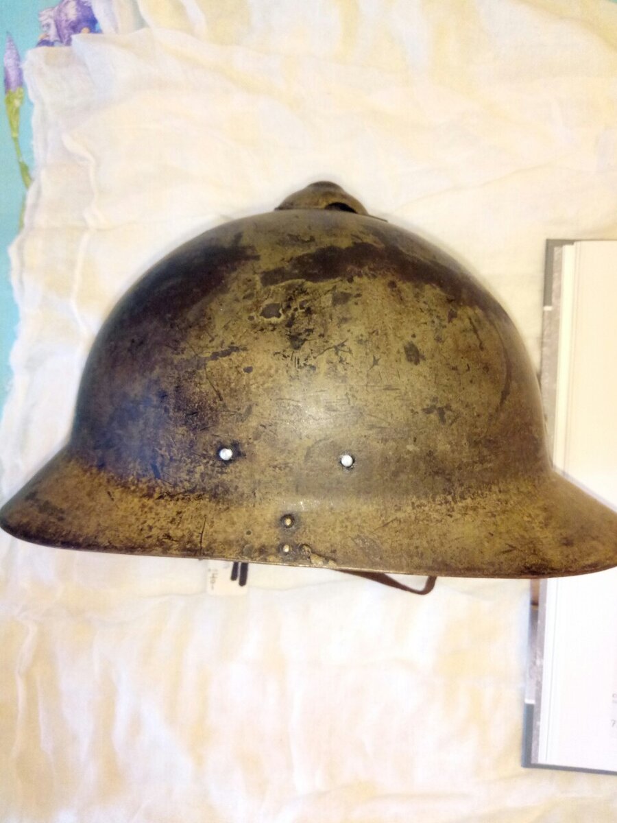

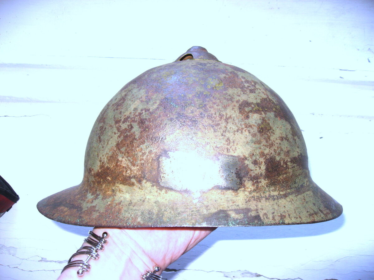

    Ссылаясь на данные из книги Ивана Карабанова о русских шлемах (а это на мой взгляд самое авторитетное издание на данный момент) можно узнать из ТУ к "шлему из лопаточной стали" (это его правильное название указанное в документах того времени) - окрашивался он матовой краской согласно образцу утвержденному ГИУ (главное инж упр. РИА) , расхождения в оттенках допустимы, образцы окраса рассылались предприятиям-производителям. Что это был за окрас - не описания ни фото в книге не приводится, видимо эти "образцы ГИУ" утрачены. Однако в этой же книге есть отличные фото оригинальных ШЛС в первоначальном окрасе - откровенно их вряд ли можно отнести к понятию "гороховый". Я сдедал фото отмытого финского ШЛС из своей коллекции рядом с фото из книги (сравнение конечно сложно передать через монитор ....и все же). Я уверен что финские шлемы отмытые из под черного перекраса несут именно оригинальный заводской цвет (особенно хорошо заметен внутри шлема - шлем внутри не перекрашивался !) т.к. как правильно уеазывали в этой теме финский регламентный "боевой" цвет - это интенсивно темно-зеленый (не оливковый !, не хаки !)
    Это фото без вспышки.
    Сообщения объединены, 22 авг 2018, время первого редактирования 22 авг 2018
    А вот со вспышкой (из за этого конечно окрас кажется светлее).
    volksfront, Жульковъ, Andrey.ya.83 и 5 другим нравится это.

    "Тёмно-зелёный" защитный цвет финской армии какого периода? в 20-е годы например у финнов была форма цвета хаки, потом её цвет стал серым, тоже могло быть и с окрасом касок...
    Рикардо Поручикъ
    20 янв 2016
    83
    191
    Южная Пальмира
    союзники Германии, стальные шлемы
    Я говорю о периоде с 1939-го по 45-й год.
    Но равнять цвет униформы и шлемов - пожалуй не совсем верно. Взять хотя бы как пример РККА - красноармейцы носили униформу цвета "светлого хаки" при этом шлемы СШ36 года так до 39-го включительно окрашивались в выраженно "темно -зеленый" цвет.
    Тем более мне кажется, с моим цветовосприятием, к моему ШЛС на фото вряд ли можно применить понятие "хаки".

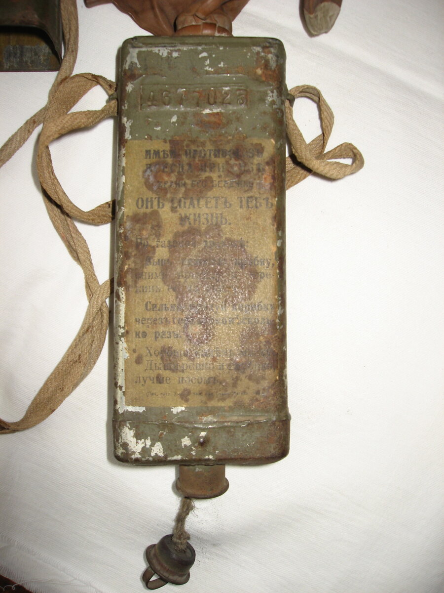

    Я не равняю "цвет униформы и шлемов" однако тенденция к изменению окраса и в том и другом случае налицо, в русской армии защитный цвет был далёк от желтоватого хаки который вы призываете считать родным окрасом РИА, у меня есть оригинальный противогаз Зелинского в оригинальном же окрасе без вмешательств, смотрите в моих темах на форуме., и могу продемонстрировать фото остатков родной краски на выше показанном шлеме 17года.

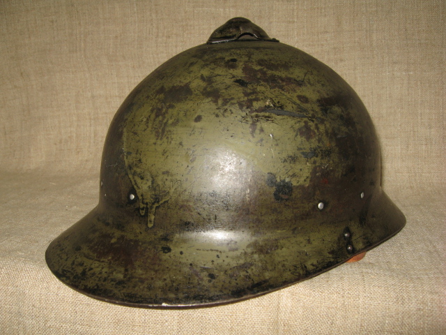

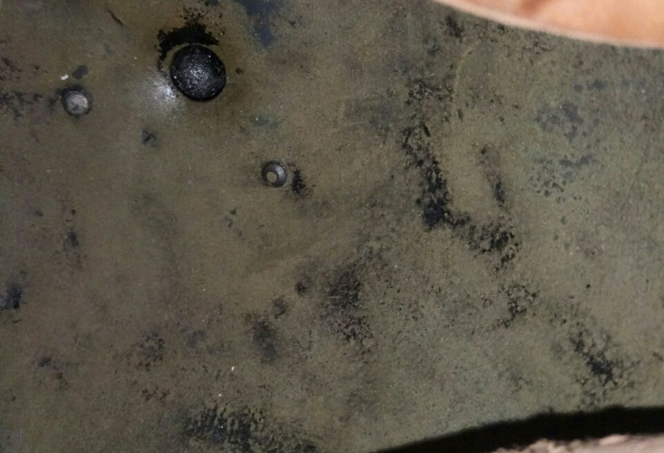

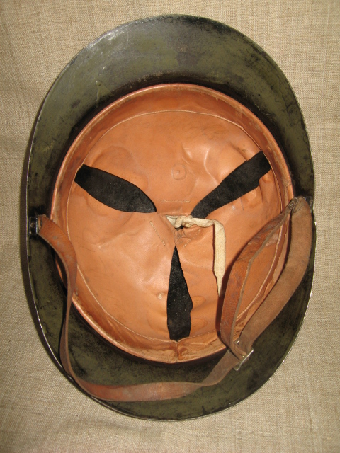

    Вот как и обещал внутренняя часть ШЛС - которой не коснулась "кисть финского художника". По моему разница очевидна.

    Позвольте усомниться в том что это внутренняя часть, на внутренней части шлема должны быть кламмеры для крепления подшлемника и проушина для продевания подбородного ремня, а это внешняя часть шлема.
    Вот именно в этом и дело, что разница очевидна, поэтому сомневаюсь, что этот цвет родной окрас РИА. В книге есть образцы шлемов в более зеленом окрасе стр. 72-73, 79,90-91 близком к окрасу противогаза Зелинского, финские же шлемы окрашены краской с большей долей желтого, в какой цвет финны выкрасили свои каски для меня загадка, но на мой взгляд это их собственное "художественное творчество" к РИА не имеющее отношения.
    В данной ситуации для сравнения окраски шлемов лучше всего могут выручить таблицы RAL или тому подобные, но лишь используемые живьем, а не их интернет версии. Причём таблицы должны быть одинаковые у всех участников обсуждения, сразу скажу у меня таких таблиц нету.

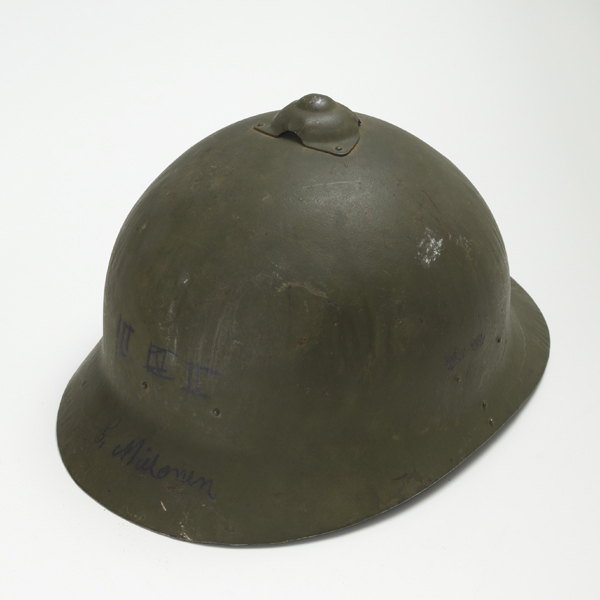

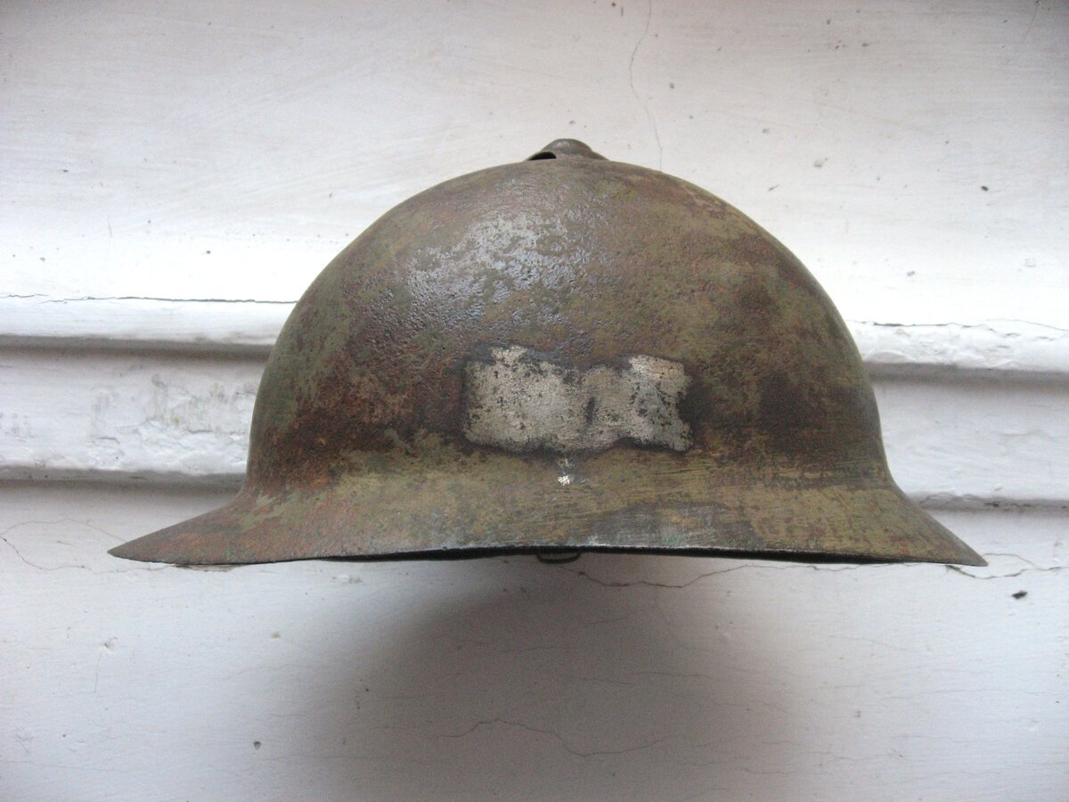

    Шлем Русской Модели из числа использовавшихся финскими красногвардейцами, во время Гражданской войны в Финляндии, в родном окрасе и с маркировкой по принадлежности к подразделению, что по идее должно исключать перекрас. Цвет "несколько иной", чем у шлемов со складов Гражданской обороны Хельсинки.

    Напрасно сомневаетесь - это внутренняя часть того же самого шлема фото которого вы видете несколькими постами выше (шлем из моей коллекции). На фото хорошо видно вент.отверстие и клепки которыми крепился колпачек. Как я уже писал выше согласно ТУ ГИУ шлемы окрашивались по единому образцу ГИУ но расхождения в оттенках допускались. Привязывать цвет ШЛС к цвету короба противогаза Зелинсконо считаю по меньшей мере ....не верным, ибо был ли единый стандарт по цвету для этих разных предметов, насколько я понимаю, нам с вами неизвестно, для меня это все равно что сравнивать цвет РГД 33 и СШ 39 - цвета которых достаточно схожи.
    Вообще я повторюсь - дискуссии по оригинальным цветам - практически всегда заводят в тупик. От себя добавлю что ШЛС изготавливали порядка десяти (!) предприятий по всей тогда необъятной РИ (не как в СССР до войны - 3, или в Германии - 4) - так что варьирование цветов, полагаю, было неизбежным.

    Ну и фото вы выложили, пока не объяснили что там где вообще не понятно было, вентотверстие смотрится как выпуклая головка заклепки, край подшлемника как поверхность за краем каски не ленитесь выкладывать фото общего плана и макро фото, иначе голову сломаешь...

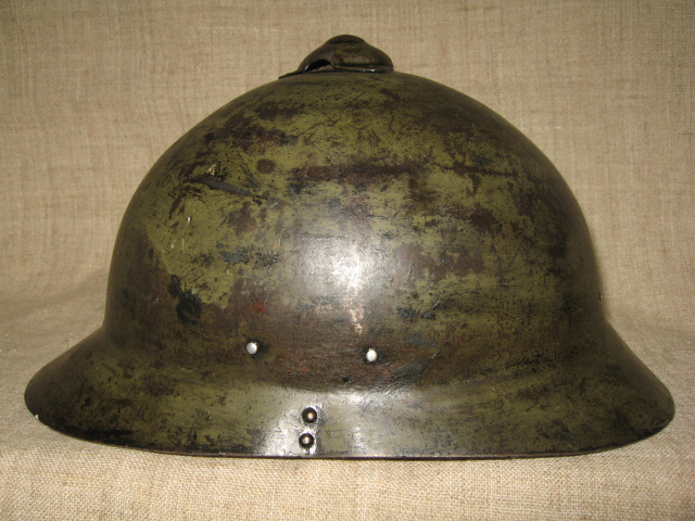

    Просто для интереса. Вот такие у нас зольберги из Финки. Радикально чёрные,но! Под чёрной краской скрывается изначальный правильный окрас.
    Да,подшлем в касках увы уже финский.
    volksfront, krav4a11, 2bellum и 2 другим нравится это.

    А с чего вы взяли что это "правильный окрас" РИА? Финны взяли скорлупу, покрасили и поставили свой подшлем, цвет и в живую и на фото отличается от безвопросного цвета РИА.
