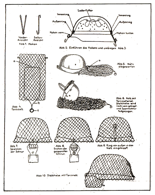

    Кстати вот еще нашел. Как сетку правильно на каску натягивать-крепить

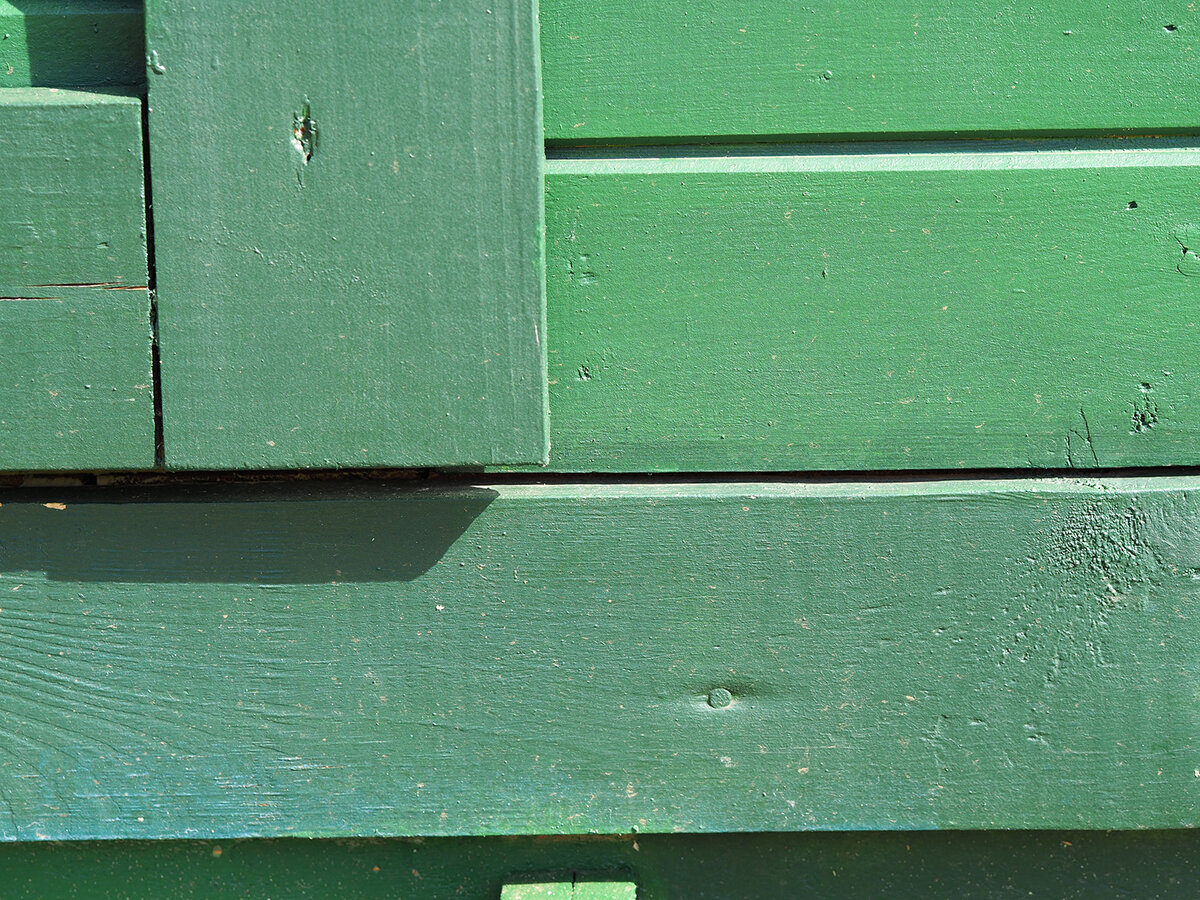

    По поводу цвета краски в магазинах типа леруа мерлен и оби. Краска заказывалась в леруа мерлен по их образцу, не хватило, заказали еще раз ТУ ЖЕ.
    Разница в цвете очевидна. Мешала их машина. В Оби заказывал краску для потолка - история аналогичная.
