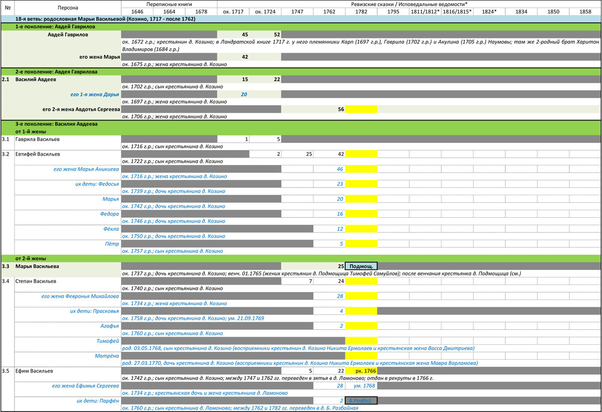

    Поколенная роспись предков Февроньи Васильевой выглядит следующим образом:
    Имеющиеся в архиве документы позволяют установить происхождение 2-х женских персон, наших прапра...бабушек, фигурирующих в приведённой выше таблице:
    п. 6.5 - Марья Иванова из д. Осиновцы/Подосиновцы ли - бабушка Февроньи;
    п. 7.4 - Надежда Терентьева из д. Подмощица - мама Февроньи.
    Так одна нечаянная находка иногда влечёт за собой целую цепочку новых открытий!!! :t13503::t13503::t13503:

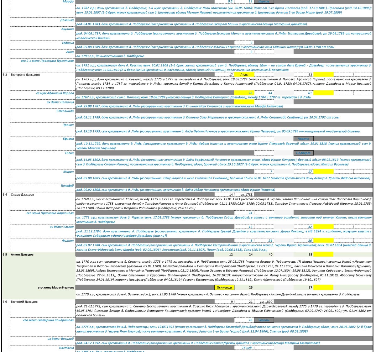

    Здесь должен быть пост о Марье Ивановой
    Марья Иванова была матерью отца Февроньи - Василия Антонова.
    Мною были найдены записи о его рождении в 1793 г. и даже о венчании его родителей в 1788 г.:
    Вот только в записи о венчании очень многое оказалось враньём:
    • родная деревня жениха не Осипово, а Подберезье; я даже специально проверил по МК и РС - никакого Антона Давыдова в д. Осипово никогда не было;
    • деревня невесты по МК Подосиновцы, а согласно РС - Осиновцы (где же истина?).
    Вообще всё в венчании этой пары было каким-то странным: и с деревнями напутали (случайно ли?) и к дате 25.05.1788, когда состоялось венчание, есть вопросы.
    Дело в том, что первенец в этой семье родился родился 09.12.1788, т.е. менее чем через 7 месяцев после описываемого события.
    Что же это? - Сплошные ошибки в датах? Недоношенный ребёнок?? (судя по всему он не выжил) Или девица венчалась, будучи уже беременной???
    И почему венчание в мае? Не самый типичный месяц для совершения этого обряда! А был ли вообще отцом ребёнка Антон Давыдов?
    Ну, да ладно! Бог с ними! Сиё теперь навсегда останется тайной, покрытой мраком вековым... :t10113:
    Однако происхождением Марьи Ивановой мы всё же займёмся.
    Да, вот незадача, наша Марья была дочерью Ивана и родилась в деревне Осиновцы (таких только в рассматриваемой вотчине было две) или Подосиновцы (плюс ещё одна деревенька).
    Ну, как так можно!!! Ohh - ни имени, ни отчества, за которые можно было бы с уверенностью зацепиться... да ещё и деревня не пойми какая!
    Ни какой фантазии в именах/названиях и зацепиться не за что.
    Так что придётся мне снова топать в ГАСО и работать с РС 1782 - 1795 гг. по всем 3-м деревням:
    • в РС 1782 г. перебирать всех Иванов с дочерьми Мариями в указанных деревнях;
    • а в 1795 г. искать пометку о том, которая из Марий была выдана замуж в д. Подберезье.
    Тем не менее, искомая персона в результате проведения этой работы обязательно будет найдена, что на сегодняшний день не вызывает ни малейшего сомнения...

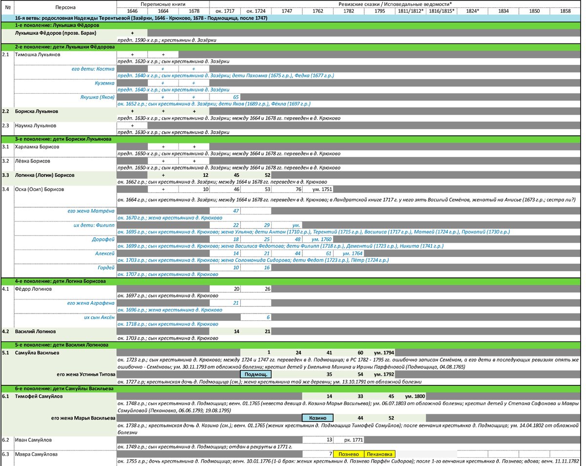

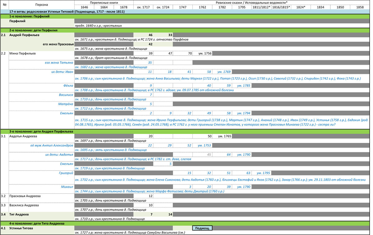

    Надежда Терентьева: и снова о потомках Лукьяшки Барака.
    Мамой Февроньи Васильевой была Надежда Терентьева из д. Подмощица (п. 7.4 поколенной росписи https://smolbattle.ru/threads/Сычёвский-уезд-опыт-изучения-крестьянского-родословия-на-примере-моих-поисков.82797/page-10#post-1369583).
    В деревне Подмощица мы, к счастью, уже неоднократно бывали, и её население оказалось у нас изученным чуть ли не в полном составе (по этой деревне пора уже книгу издавать! ;)).
    Поэтому благодаря накопленным ранее архивным материалам и сведениям, исследование этой ветки не вызвало (да в общем-то и не могло вызвать) каких-либо существенных затруднений.
    Тут нас ожидало несколько приятных сюрпризов:
    • во-первых, рассматриваемая линия вновь разделилась и дала начало не одному, а целым 4-м (!) новым направлениям нашего поиска, каждое из которых не вызывает ни малейшего сомнения;
    • во-вторых, в глубине веков мы вновь и уже в 3-й раз оказались в семье Лукьяшки Барака: так сложилось, что этот Барак является как минимум трижды (!) нашим прямым предком.
    На сей раз мы поведем свою родословную от второго внука Лукьяшки Барака - Логинки Борисова, который также неоднократно упоминался в предыдущих сообщениях:
    Сообщения объединены, 4 фев 2023, время первого редактирования 4 фев 2023
    Попытка объединить три ветви потомков Лукьяшки Барака на общей схеме привела к следующему результату:

    Устинья Титова
    Это была, пожалуй, самая коротенькая веточка нашего родословия, затерявшаяся где-то на самой вершине нашего необъятного родового Древа.
    Дело в том, что Устинья Титова ок. 1727 г.р. - наша 8 раз прабабушка - последнего известного нам ребёнка родила в 1761 г., т.е. до появления в нашей местности первых МК, доступных для изучения. Кто были восприемниками её детей нам неизвестно. Сама же она после 1765 г. восприемницей тоже уже ни у кого не была. В РС впервые упоминается в 1762 г. в возрасте 30-ти (или 35-ти) лет, будучи женой нашего прапра...деда Самуйлы Васильева:
    Итак, жена Самойлы, мать (ли?) 14-ти летнего Тимофея (это в возрасте 30-ти то лет!)... и больше никаких родственных пересечений с соседями по деревне...
    При подобном стечении обстоятельств происхождение женских персон, как правило, остаётся нераскрытым.
    Но вот посмотрим, как выглядела семья Самуйлы Васильева в РС 1747 года...
    Устиньи там не будет: женский пол во 2-й ревизии ещё отсутствует... да, и Тимофей ещё не родился:
    Самойла Васильев - Тита зять...
    Самого Тита в РС 1747 г. уже нет: скорее всего умер накануне ревизии...
    Тут главное, что тестем Самуйлы в документе 1747 г. был именно Тит, а женой в ревизии 1762 г. - Устинья Титова. Следовательно, наша прапра...бабушка должна быть дочерью этого Тита из д. Подмощица. Кроме того, женой нашему прапра...деду она стала не позднее 1747 г., поэтому и Тимофею Самуйлову (нашему прямому предку в следующем поколении) она без всякого сомнения мать.
    Поищем Тита в РС 1724 года...
    Нашли!!! И то что Тит был племянником Мины Парфёнова/Перфильева, в семью которого переписчики так, я бы сказал, бесцеремонно вклинили его зятя Самуйлу Васильева, лишний раз подтверждает, что мы нигде не допустили ошибки.
    Что же касается недоразумения с возрастом Устиньи Титовой (согласно РС 1762 она в 30 лет имела 14-ти летнего сына), то тут все точки над i нам позволила расставить РС 1782 года, согласно которой возраст Устиньи Титовой по предыдущей ревизии (т.е. всё той же - 1762 г.) составлял 35 лет. В этом случае Тит Андреев стал отцом в 17 лет (такое в старые времена бывало), а сама она родила нашего прапра...деда Тимофея в 21. В общем всё ok!
    Видимо, переписчик РС 1762 г. слово "пять" после "тридцати" потерял. Ohh
    Эх, переписчики, переписчики... :newsmile3:
    Сообщения объединены, 5 фев 2023
    Поколенная роспись предков Устиньи Титовой оказалась необычайно короткой:
    А вот перескочить из ревизий 18-го века в переписные книги 17-го по рассматриваемой ветви опять (как и в предыдущие наши заходы в д. Подмощица) не получилось. :(
    Ну, не было в этой деревне ни какого Парфёна/Перфилия! Да, и Андрюшки Перфильева нигде в округе тоже не наблюдалось...
    Марья Васильева
    О том, что женой Тимофея Самуйлова была уроженка д. Козино Марья Васильева мы узнали из РС 1782 г.
    МК позволили уточнить год и месяц интересовавшего нас венчания:
    Январь 1765 года... дата, к сожалению, не указана.
    Запись, как это обычно бывает в старых метриках, не без ошибок. Ohh
    Написано: "... понял ... девку той же деревни (читай Подмощицы) Марью Васильеву..." На самом же деле, как я уже сказал, невеста была из д. Козино. Вот почему при исследовании родословных ни в коем случае нельзя ограничиваться изучением только какого-то одного типа архивных документов - церковных или светских. Нужно обязательно вычитывать все доступные материалы и делать какие-то выводы только после их тщательного сопоставления. К счастью, другой Марьи Васильевой между 1762 и 1782 гг. в д. Подмощица не было.
    Интересно, что на момент венчания невесте было уже около 27-ми лет... и это действительно первый брак.
    Какая великовозрастная невеста!!!
    Следующим прямым нашим предком в рассматриваемом семействе был сын Тимофея Самуйлова - Терентий 1770 г.р. Запись о его рождении в МК, увы, отсутствует. Однако, благодаря записи о венчании Тимофея и Марьи можно практически безошибочно утверждать, что матерью Терентия была именно Марья Васильева: Тимофей и Марья прожили в совместном браке с 1765 по 1802 г.
    Составить же поколенную роспись предков самой Марьи Васильевой было уже делом техники:
    Впрочем, её ещё предстоит дорабатывать после изучения РС 1782 - 1795 гг.
    А вот в переписные книги и по этой линии нам заглянуть, увы, было не суждено: Авдей Гаврилов в документе 1678 г. тоже не найден. :(
