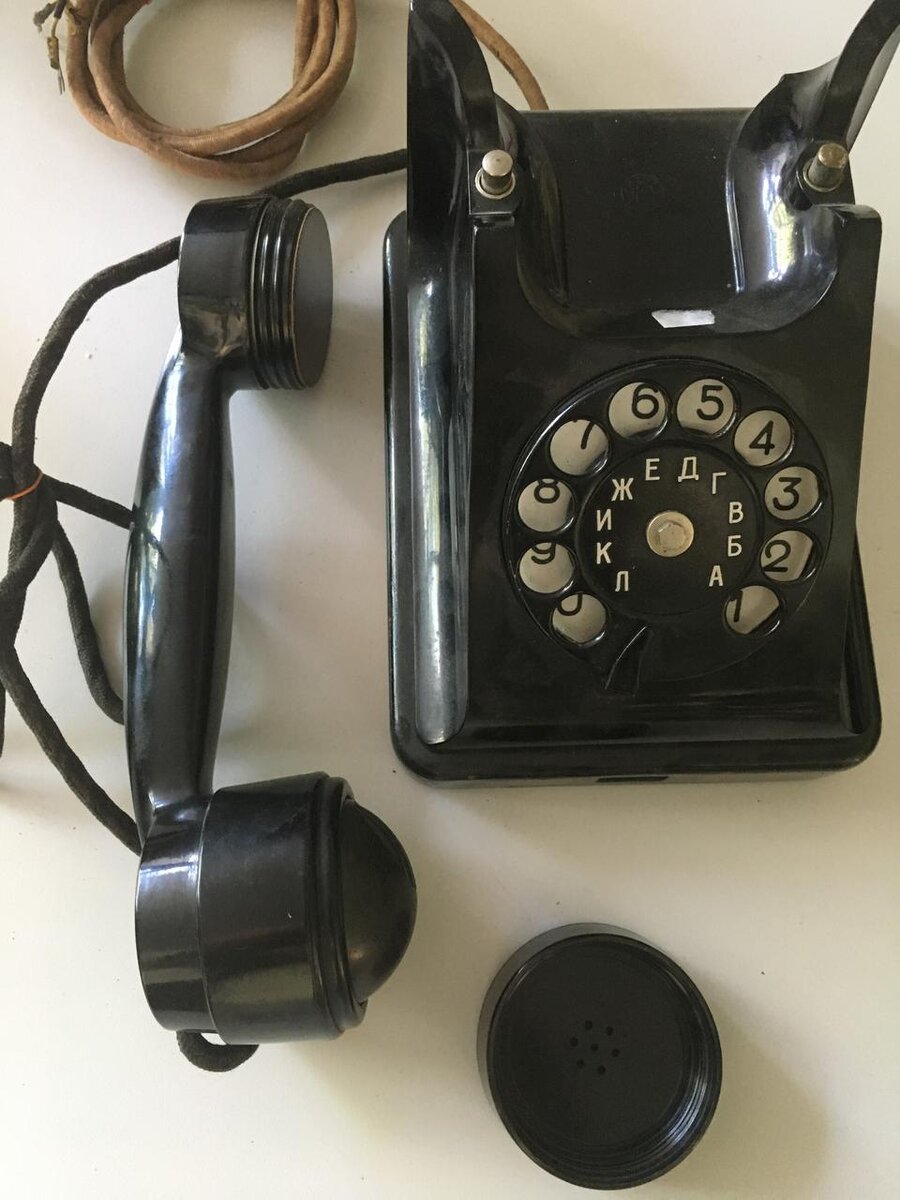

    по мне капсюльная технология это прорыв в телефоностронии, ну и какая-то привязка ко времени. В этих трубках пока капсюлей не видно. Конечно технологии могли использоваться и параллельно во времени.

    В сообщении Aminazin, под его словами /Дополнительно \ первое фото с двумя фрагментами трубок , где хорошо видно оба капсюля левый телефонный , правый микрофонный и оба прикручены винтиками к корпусу. У меня прекрасно видно диагональ монитора под 50 см. Микрофонный капсюль попробовать открутить отвёрткой может и вывалится и будет типа вашего. Вы свой покажите заодно с другой стороны если не затруднит.

    Перечитайте определение слова капсюль. Это вы к нему привыкли за более чем столетнюю историю и покажите где капсюль в трубках, который представлен на моем фото, вы как телефонист видите, что столетний конструктивно не отличается от микрофонного капсюля конца 80 х. Где он на фото Aminazin?

    Вот прославленный телефон именовавшийся у нас БАГТА
    На фото вариант с0 встроенным в трубку телефоном (в смысле излучатель звука), но одновременно существовали и использовались телефоны у которых микротелефонные трубки были полностью модульного типа.
    Набитый глаз Ohh легко видит что при снятой крышке видна тонкая пластина мембраны удерживаемая силой притяжения постоянного магнита.
    А в касюльно модели этой трубки видна крышка телефонного капсюля лежащая на горловине и болтающаяся на проводах микротелефонной трубки.
    Капсюль обычно имел такой вид
    Трубки для БАГТЫ отличались
    Верхняя обычно имела встроенный телефонный капсюль, нижняя - сменный. Микрофоны в обоих случаях были съемные, встроенных микрофонов я не видел, хотя в нормативах читал о норме угольного порошка полагающегося на замену в микрофонах.
    Помимо естественного развития в соответствии с капитализмом и Дарвиным, существовали различные национальные особенности - например, встроенный головной телефон нельзя украсть целиком, из него можно утянуть только мембрану, а вот микрофоны сделали модульно заменяемыми по требованию заказчиов - службы связи, потому что таскать телефоны на замену порошка приходилось целиком, и делать это часто, потому, что негерметично завинченный порошок быстро комковался насосав влажности из воздуха

    Позволю себе заметить .
    Телефон БАГТА имел телефонный капсюль универсальный в применении в других изделиях типа головных наушников. Мембрана и магниты в капсюле имели свой зазор для воспроизводства звука говорящего . Громкость регулировали проверяя покраску мембраны или чистили от грязи. Прижималась мембрана эбонитовой крышкой на резьбе.
    Микрофонный капсюль внизу трубки капризная штука была , угольный порошок со временем спекался и терялось качество передачи , просто откручивали эбонитовую крышку и меняли на новый. Это я о периоде 1979-го.
    Сообщения объединены, 12 фев 2023, время первого редактирования 12 фев 2023
    Теперь по теме ,что такое телефонный , микрофонный капсюли знаем , частично отвечу автору на период бытования трубок методом сравнения. В период 1941 года на германских позициях поднимали фрагменты т.а . \телефонные аппараты\ микрофонные капсюли с угольным порошком съёмные , по архивным фото в период ВОВ и поставок по ленд-лизу из Америки и Англии т.а. типа БАГТА, трубки у автора темы изготовлены до середины 20 века.
