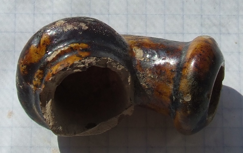

    Здравствуйте. Попалась трубка, на мой взгляд интересная тем что покрыта эмалью. Обычно все просто керамические

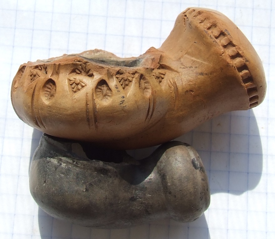

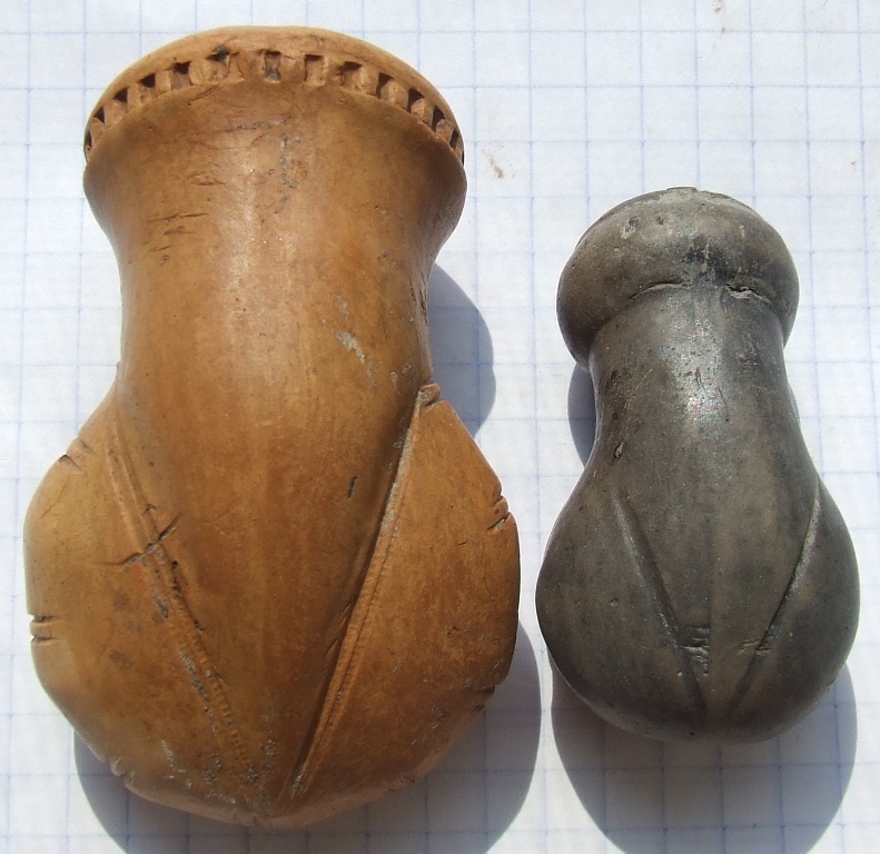

    Ещё одна не обычная, очень крупная. Правая обычная для примера

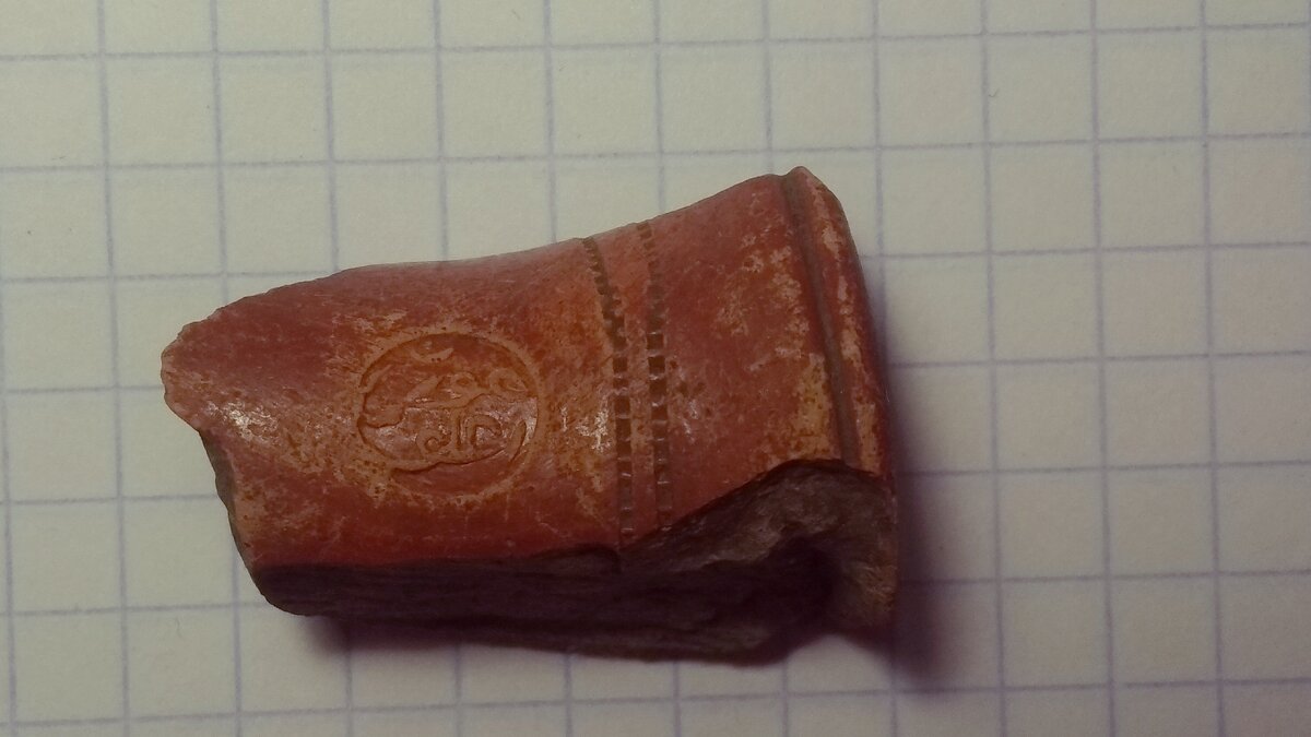

    Здравствуйте, 2 месяца назад я нашел осколок турецкой люльки на которой есть клеймо, к сожалению перевод или значение клейма понять не могу, помогите пожалуйта с опредилением клейма. Спасибо, с уважением!!
    298СД Полковникъ
    1 окт 2020
    120
    336
    Azerbaijan
    دمشق
    Олег
    нет
    عوربان
    اغلو
    "Урбан Углу/Аглу" ( имя производителя )

    Здравствуйте, есть ли информация об этом человеке(который создал люльку), и примерно к какому периоду относиться она, и почему на так званном горлышке присутствуют такие засечки? С уважением, большое спасибо!!!

    Это популярный производитель, некий артель Османский или Крымско-Османский не знаю, не изучал это направление...
    Сообщения объединены, 1 янв 2021, время первого редактирования 1 янв 2021
    Что касается временного отрезка и описания, прочтите первый пост этой темы...

    Обратите внимания на первый пост в этой теме, на рис.#3 там такое же клеймо, и описания.
    Из огромного количества клейм, которые я наблюдал в Причерноморском регионе, это клейсо самое частое. Некий крупный цэх по производству. Где он находился не скажу, в Крыму или в Стамбуле, тут надо углубленно рыть, и несколько трубок для исследования маловато, статистику в региональном вычислении не сделать.
    Само клеймо
    عورمان ( Урман )
    اوغلو ( Оглу )
    На первой вашей трубке в слове " Оглу "пропущен харф و "вав" ( буква "у" ) остался один "Алиф"
    Не اوغلو а اغلو
    Получается не Оглу, а Аглу ( я это вам уже подчеркнул в предыдущем посте. Ошибки в написании частое явление в 17-19 веке, думаю этот аспект не особо важен.
    Слова Оглы/у чисто Крымско-татарское или Османское как и Урман я не готов сказать. Это может быть просто имя владельца мастерской, собсно наверное так и есть
