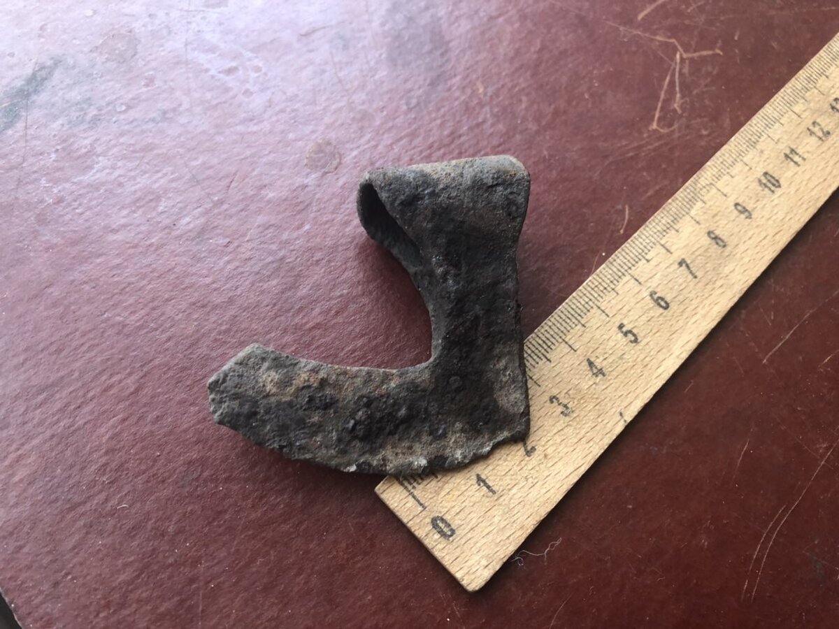

    Считается что боевые - это весом до 400-450 гр. То, что тяжелее - это универсальные.
    И у Кирпича именно такой формы топора вроде бы и нет, похож на тип VIII, но немного не то:
    Eugene1981 Команда форума
    28 июн 2011
    1.752
    2.114
    48
    заМКАДье
    Разнообразные
    Вариант типа VI, 12-13 век
    ЗЫ есть вполне себе рабочие топоры весом 400-450 гр. и менее. Так что вес это не основной показатель.

    ИМХО у типа 6 - более выражена борода:
    https://wargearshop.ru/goods/Topor-tip-6?from=Yjgy&mod_id=178855767
    А в сабжевом топоре ее почти нет.
    А какой показатель по-вашему основной, если не вес?

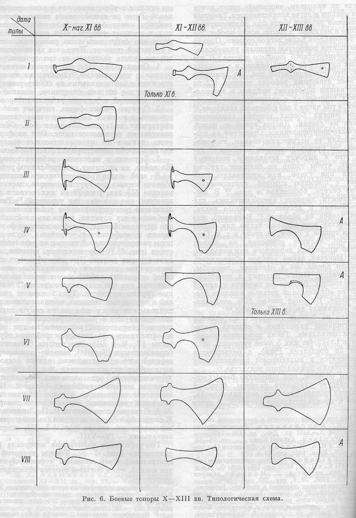

    4. Идем дальше. По вашей ссылке наиболее похожая форма топора на сабжевый - это фото №9 (я дорисовал под каждым фото сабжевый топор, для наглядности):
    Сравнение.jpg У всех остальных топоров есть ярко выраженная "борода". Только на фото №9 ее нет. А давайте проверим, откуда автор статьи вообще взял это фото №9?
    Он утверждает, что фото №9 Соответствует типу VI по классификации А.Н. Кирпичникова (6, с. 37, табл. XIV, 10).
    Открываем у Кирпичникова эту с. 37, табл. XIV, 10 из 6 "Кирпичников А.Н. Древнерусское оружие. Вып. 2. Копья, сулицы, боевые топоры, булавы, кистени // САИ. Е 1-36. М., 1966.". :
    Похож ли этот топор №10 из книги Кирпичникова по форме на тот, который автор привел в своей статье? Очевидно - нет, вот они для сравнения:
    Таким образом - "Достоверность" вашей ссылки под большим вопросом, и она вносит путаницу в классификацию.

    Конкретно такой вот топор как в сабже - я считаю рабочим узколезвийным, колунообразным финно-угорским топором.
    "Они более свойственны финно-уграм, чем славянам, и имеют, преимущественно, бытовое назначение — число боевых среди них крайне мало."
    По классификации Кирпичникова мне кажется он ближе к типу VIII, чем к типу VI.

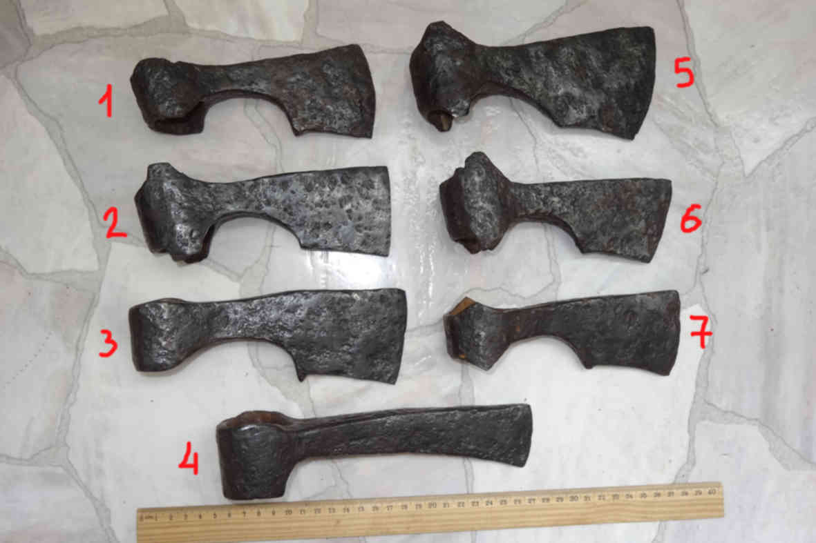

    Ссылок не дам, а фотографии пожалуйста - то, что наскоро из сети надёргал.
    № 1
    № 2
    № 3
    № 4
    № 5
    Сообщения объединены, 16 авг 2019, время первого редактирования 16 авг 2019
    Наличие у сабжа довольно явной выемки, отсутствующей у типа VIII (если мы ориентируемся на Кирпичникова), Вас не смущает?
    НИКитос и Jawist нравится это.

    Ни капли. У типа 8А есть похожая выемка, и в описании только этого типа топоров у Кирпичникова идет ссылка на финнов. И сабжевый топор не обладает достаточной "бородатостью", присущей типу 6.

    Правильно чудиться — немецкий валочник, так называемый "сапог". Часто по войне их поднимают.
