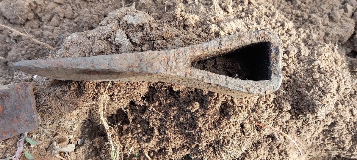

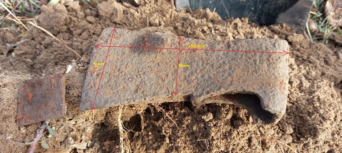

    Приветствую друзья.
    Прошу помощи в датировке найденного топора.
    Valdis, Jawist и Alex Lyuk нравится это.

    Добавлю вес 740 грамм ...
    Сообщения объединены, 4 ноя 2021
    В группе ВК по " старому железу" , сказали боевой 12-13 век ...
    kotov, Nikolaj и Stranik нравится это.

    По 12-13 веку соглашусь
    Сам тип топора хорошо описан во многих источниках, самая характерная черта это обушно-проушная часть. Общая датировка 5-13 ст, в некоторых регионах до 14 ст.
    Важный аспект это регион обнаружения!
    В Прибалтике например, эта модель ковки появляется где-то в 5 веках, однако имеет узколезвенное перо и немного овальных проух. Это прородина этого типа.
    Далее развитие этой типологии можно наблюдать в Лотгальских захоронениях 10-12 ст, однако бородовидное перо было редкость.
    Впоследствии этот тип распространяется далеко на восток север юг. Становится популярным на Руси в 12-13 ст, с оттянутой бородой ( как ваш ). В Причерноморском регионе подобный тип клепали до 14 века.
    Что касается боевитости, то тут вопрос очень сложный, на него 3 словами и одним фото не ответить. Думаю с конкретикой не выйдет, он быть как рабочим, универсальным и боевым.....
    lucifer sam, Alex Lyuk, Григорич и ещё 1-му нравится это.

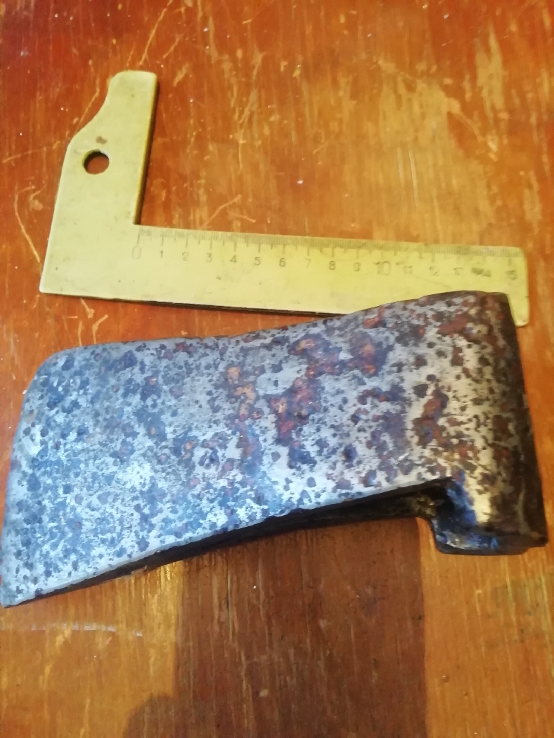

    14 х 8 см, такой

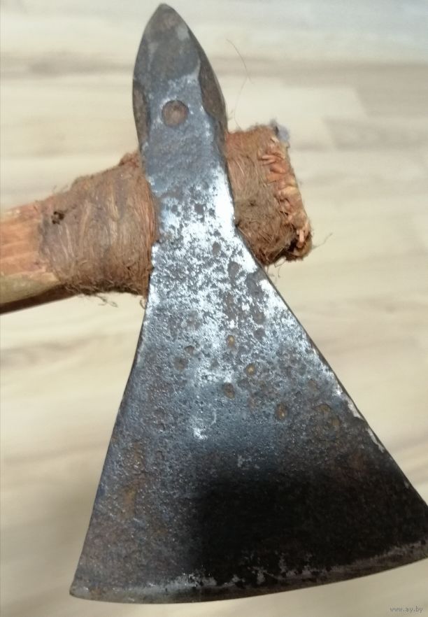

    Не знаю что за он , каких годов, были предположения лучинник, топор лесника, но это не точно, палку приделал получился томагавк.

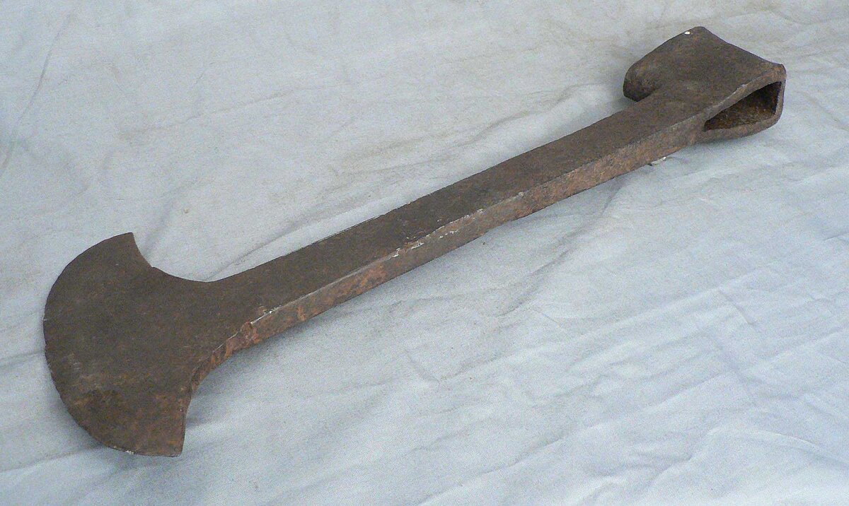

    Встречаются, поздние, для определенных плотницких работ, их много разновидов было.....
    И такие даже:
