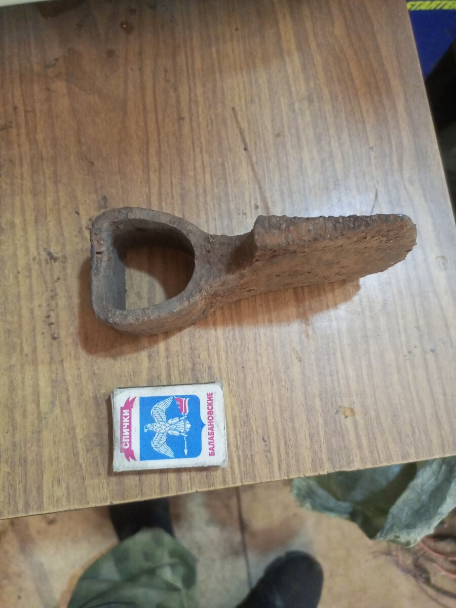

    Помогите с идентификацией. Я таких не видел раньше... IMG_20220811_102320_247.jpg IMG_20220811_102224_373.jpg

    Есть сходство с казацкими топорами, но не факт. Может быть и польским. Казаки переняли форму ковки у поляков. Нужно отмачивать и смотреть клейма, рисунки и т.д.

    Прошу прощения)) не сразу разобрался как отвечать! Я постарался убрать ржавчину, клейм не видно. Явные следы ковки.

    Поверхностная чиста может ничего и не дать.Нужно отмачивать. Клейма на топорах бывают всякие; глубокие и так же "паутинки" причем в самых разнообразных местах

    Чем посоветуете отмочить?

    Я пользуюсь исключительно уксусом. Замочил. Каждые 3 часа обрабатываю щеткой по металлу ( желательно мягкой) в емкости с водой или под проточной водой, если есть возможность. Еще можно лимонной кислотой.

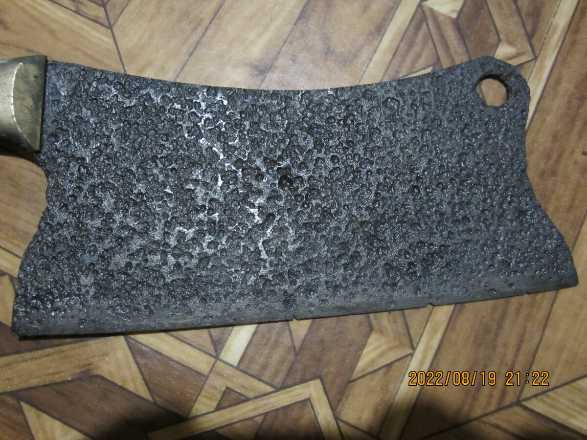

    Камера не передаёт цвет! Топорик как будто латунный!!! Это от уксуса так!??

    От уксуса. Полная очистка не завершена.

    Отдраен до белого металла. Затонирован преобразователем и законсрвирован льняным маслом. Можно приступать к изготовлению щечек. 001.JPG 002.JPG 003.JPG

    Про консервацию льняным маслом впервые слышу. Это же блеск может предать на время...., а какая консервация может быть, быстро уйдет все, или я ошибаюсь, просветите пожалуйста

    После обработки льняным маслом через 5 минут весь блеск нужно убрать тряпочкой. Застынет будет некрасиво. Льняное масло та же олифа- создает микропленку.

    Единственная верная подсказка у Рэмбо, изображение плотницких топоров данной фирмы на любой вкус и \шмурдячные\ фантазии на том сайте форумчанOhh:)
    Что касается обсуждаемого топора ковкой наварен фрагмент с лезвием по простой причине- для закалки .
    Удачи в экспериментах по чистке.
