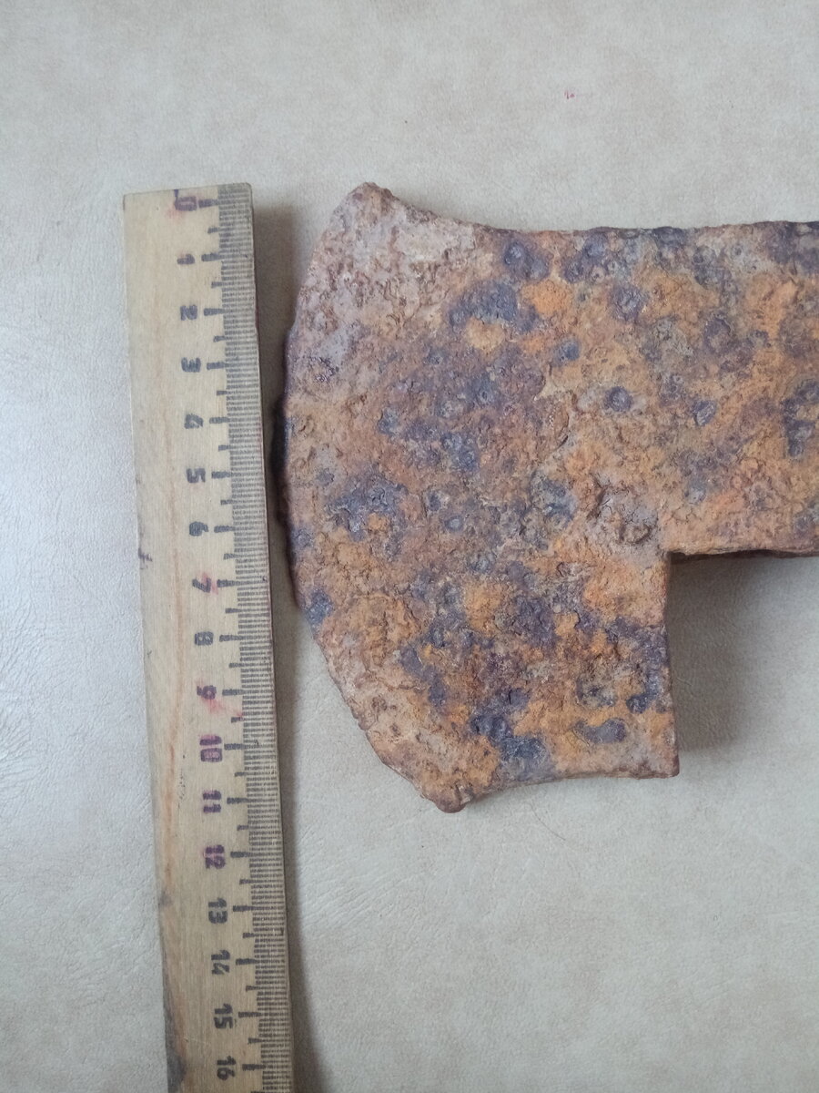

    user_field_country:

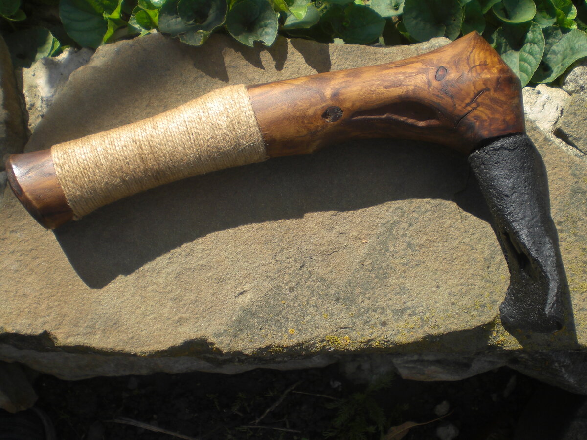

    Приветствую. Появилось немного свободного времени. Вернул к жизни два таких вот поперечных тесла. Каких веков не знаю. 005.JPG 003.JPG 004.JPG 001.JPG 009.JPG 012.JPG 014.JPG 010.JPG

    Дерево использовал абрикос у него красивая текстура, но не пригодно для работы, годится как декор. Дерево положил в теплое место, пошли трещины. Пришлось заливать эпоксидкой.

    Сразу заметно что не обычное дерево, с трещинами в старину:)

    Хотя бы приблизительно, к какой культуре можно отнести данный вид топоров?

    Как писал выше в принципе при желании найти нет проблем.
    Вот прикупил за 10 доляров, правда немного ржавоватый, но за такие деньги думаю пойдет. Вес 630 грамм, Длина 203 мм, ширина лезвия 135 мм. Думаю, что не уточен. Будем искать про него информацию.

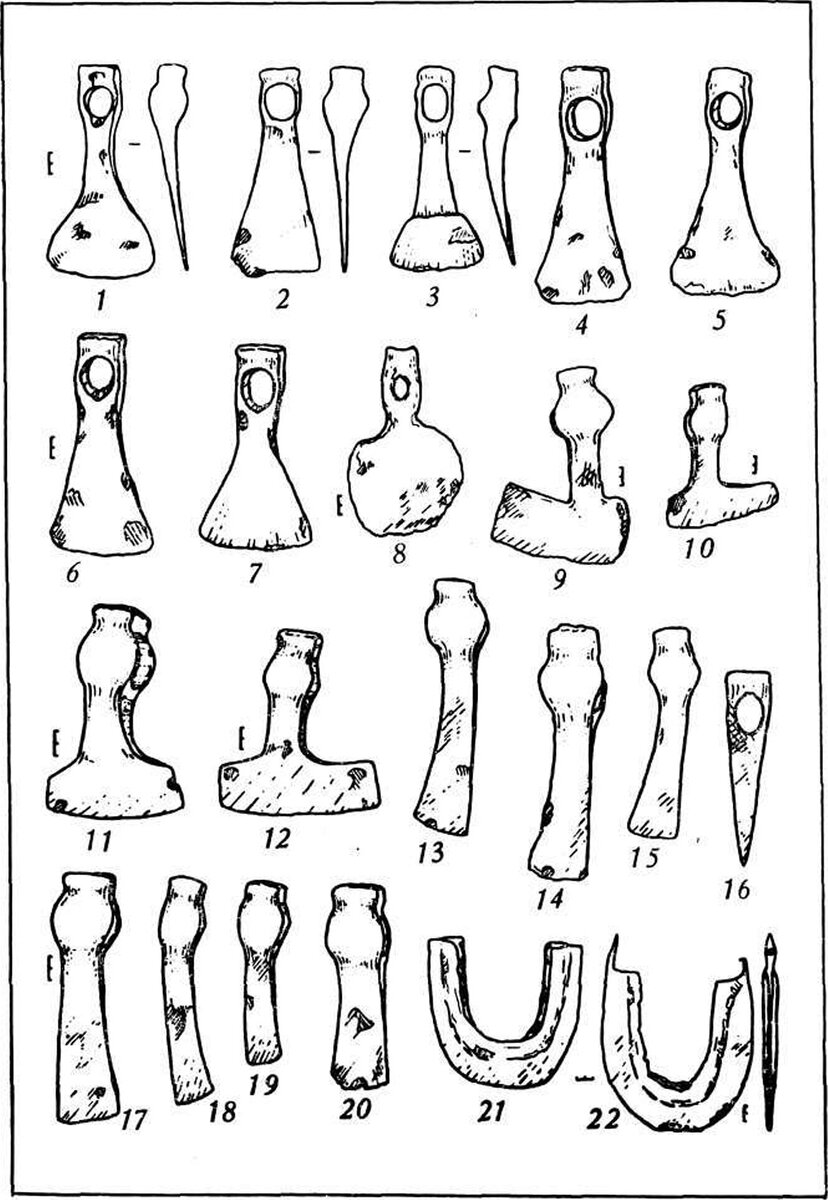

    это для деревообработки,в потесах можно посмотреть с ассиметричной проушиной
