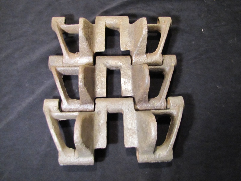

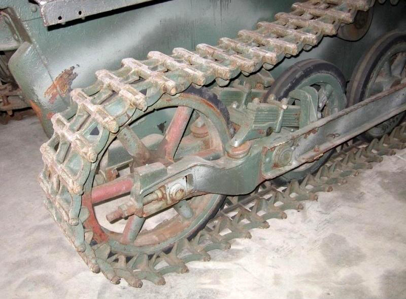

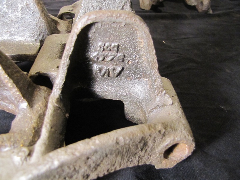

    Flakpanzer I :
    Ширина трака - 260 мм.

    Почему именно флакпанцер?PzKpfw 1 и все машины на его базе.

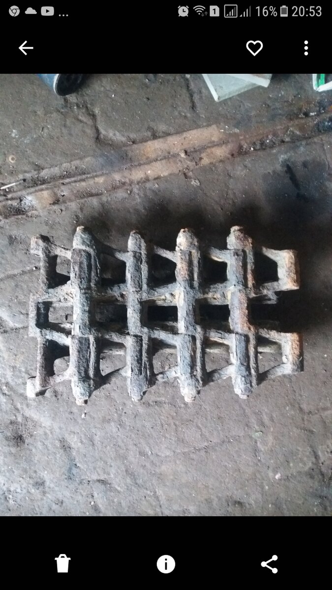

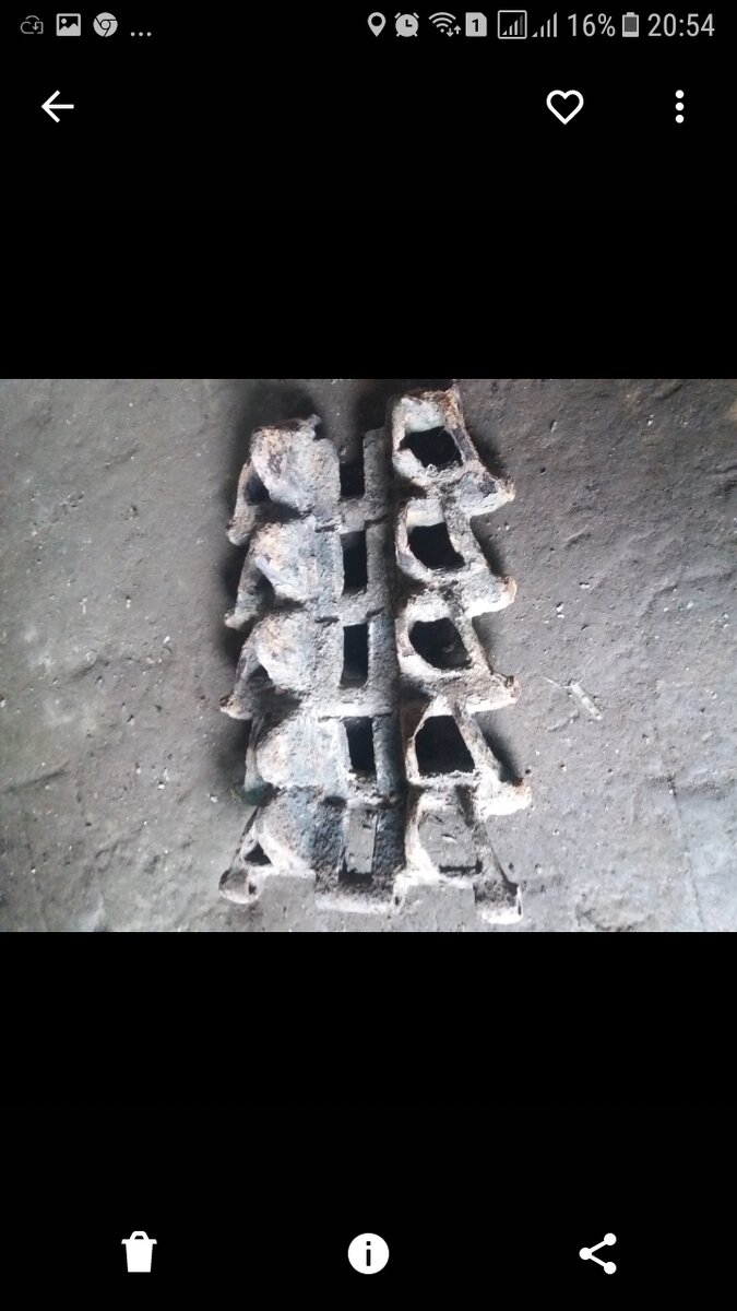

    Антон2 Завсегдатай SB
    7 мар 2016
    244
    858
    История, кафель, изразцы.
    Сообщения объединены, 30 июл 2020, время первого редактирования 30 июл 2020
    Я так понимаю, это от немецкой техники? Ржавые очень. В чермет? Или оставить? Нужно ли кому?
