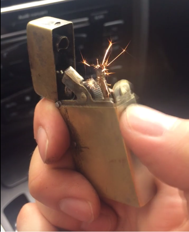

    В общем зажигалка на 99% вернётся к работе. Человек ее уже привёл в порядок, все почистил, разобрал.
    Единственное что нужен для неё квадратный кремень. Не подскажите где найти?

    37.640
    Как крайний вариант, самостоятельно выточить под нужный размер из пирофорной вставки туристского магниевого огнива? Там диаметр позволяет.

    Александр, разумно. Попробуем от Zippo приспособить.
    37.640
    Просто не совсем понятно какой квадрат и диаметр пирофорного прутка, а или вообще можно переделать малой кровью под стандартный круглый. Если получается от Зиппо, то совершенно замечательно это, т.к. из толстых прутков особо не наточишься, на то тоже время и трудозатраты.

    [обновлено]
    Зажигалка практически ожила, правда при испытаниях лопнула основная пружинка (на видео она ещё целая).
    Девайс ушёл на доработку (хотя не факт что пружину подобную удастся найти).
    Мастером приделана крышка, настроен механизм, переделан отсек под кремень (добавлена вставка под зипповский).
    Закупил зипповский фитиль и бензин, ибо старый фитиль пришёл в негодность.

    Всё шло по плану, но при испытаниях накрылась главная пружинка механизма, видимо обветшала за годы использования.
    И теперь дилемма: или остановиться и забить или же где то заказать подобную. Есть мысли? Фотографии прилагаю.

    если уже вложенно время и средства, то стоит останавливаться на пол пути?
    37.640
    Можно найти подходящую по диаметру и попытаться выгнуть её концы по образу и подобию. Ну или проще действительно заказать в слесарке какой, можно сразу две на всякий случай, все равно в копейки работа обойдется.

    можно свить новую пружину--форма очень не сложная,можно попробовать подобрать--по фото судить о сечении сложно но по моему очень недалеко от прищепочной.......,если отгибать концы на похожей --место сгиба лучше отпустить на пламени а потом приколить на масле

    Попробууй по диаметру подобрать иглу от инъекций, аккуратно её обреж. Получится соединитель. Вставь в него обе части пружинки и запресуй. По идее должно держать.

    Егор, а какой диаметр проволоки? Попробую пошерстить в закромах .
    Сообщения объединены, 1 сен 2017, время первого редактирования 1 сен 2017
    Такая пойдет?
    И запасная:)
