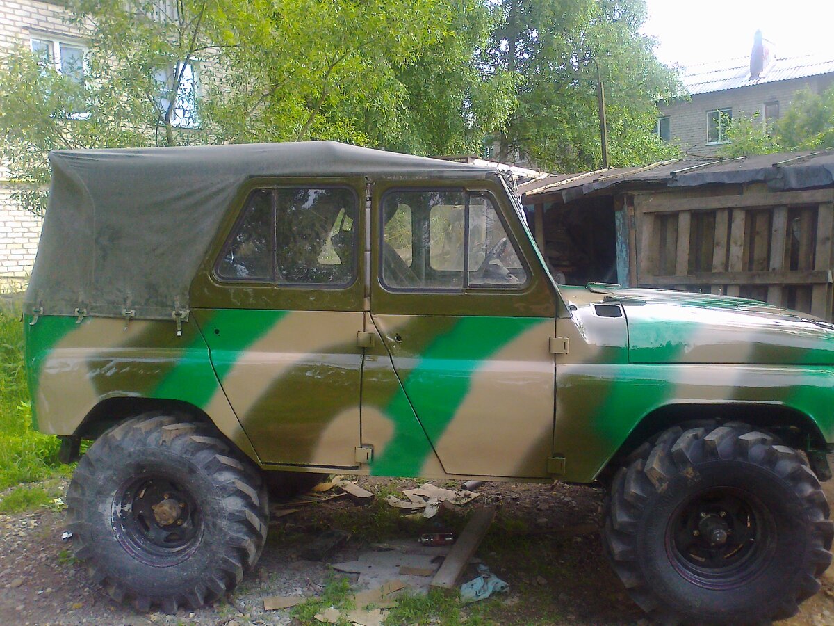

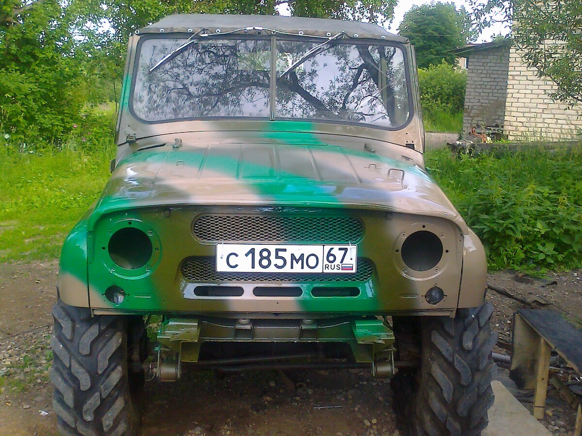

    сегодня наконец таки был покрашен мой малыш. предоставляю фото на обсуждение

    art67, ЭГЭ-ГЕГЕ ! Представляю какая работа проведена !
    Внешнянка ШИК !

    старался. еще неделька и в бой. хватит ему стоять без дела

    Тёма вот это огонь :t09027: !!! Теперь нужно его подготавливать и в бой 1:_sbb !!! Безусловно + :m1005: !!!!

    а чего не подрихтовали и не шпатленули?и чего крепления задних фанарей нет?а так ниче окрас thumbup !только "козюлька" по центру правого бока как то не очень вливается.

    что было очень уж плохо выглядящее шпатленули. а вообще это машина не на автоэкзотику собралась, а в грязь и в кусты. так что я считаю для уаза такая покраска норма. не люблю я нализанные авто

    не лифтованый и немножко подрезаный,мне кажеться при максимальных ходах подвески колёса будут затирать арки.на мой вкус немного ярковат камуфляж.третьий зелёный можно было на пару тонов потемнее.повторяю-это на мой вкус!ну а так главное как ехать будит. 1:_sbb thumbup
    мне тоже кажется что колесищам тесновато...
    кстати сколько сантиметров до отбойников подвески?и сколько между колесом и аркой?

    подвеска лифтовалась на 5 см, отбойники опущены на это же расстаяние вниз насколько он поднят. поэтому как бы все осталось в стандарте. и колеса кстати совсем не затирают проверяли.

    мне на соревнованиях не ездить. подрезан он в самый раз. пороги срезаны по нижние петли, арки тоже вполне нормально срезаны. лифт подвески 5 см. мне хватит. и не забывай Коль, что у уаза ход подвески намного меньше, чем у нивы. так что ничего не затирает.
