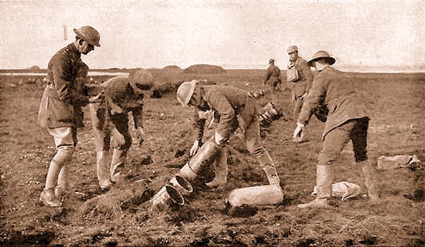

    Новое средство химического нападения – газомёты, появились на полях Великой войны в 1917 году. Первенство в их разработке и применении принадлежит англичанам. Сконструировал первый газомет капитан Корпуса Королевских инженеров Уильям Говард Ливенс (William Howard Livens). Во время службы в Специальной химической роте Ливенс, работая над огнеметом, создал в 1916 году простую и надежную метательную установку, которая предназначалась для ведения огня боеприпасами, заполненными нефтью. Впервые в большом количестве такие огнеметы использовались 1 июля 1916 года в сражении на Сомме (одним из мест применения стало Ovillers-la-Boisselle). Дальность огня первоначально составляла не больше 180 метров, но в последствии ее довели до 1200 метров. В 1916 году нефть в снарядах заменили на ОВ и газометы – так теперь стало называться новое оружие, испытали в сентябре того же года во время сражения на р. Сомме в районе Типваль и Амель и в ноябре под Бомон-Хамелем. По данным немецкой стороны, первая газомётная атака была произведена позднее – 4 апреля 1917 года у Арраса.
    Общее устройство и схема «Газомета Ливенса»
    Газомет Ливенса (Livens Projector) состоял из стальной трубы (ствола), наглухо закрытой с казенной части, и стальной плиты (поддона), используемой в качестве основания. Газомет почти полностью зарывался в землю под углом 45 градусов к горизонту. Заряжались газометы обычными газовыми баллонами, имевшими небольшой заряд ВВ и головной взрыватель. Вес баллона составлял около 60 кг. В баллоне содержалось от 9 до 28 кг отравляющего вещества, в основном удушающего действия – фосген, жидкий дифосген и хлорпикрин. При взрыве разрывного заряда, проходившего по середине всего баллона, происходила разбрызгивание БОВ. Использование газовых баллонов в качестве боеприпасов было связано с тем, что по мере отказа от газобаллонных атак скопилось большое количество ставших не нужными, однако всё ещё пригодных к использованию баллонов. В последствии на смену баллонам пришли специально спроектированные боеприпасы.
    Выстрел производился с помощью электрозапала, воспламенявшего метательный заряд. Газометы объединялись электрическими проводами в батареи по 100 штук, залп всей батареи производился одновременно. Дальность огня из газомета составляла 2500 метров. Продолжительность залпа составляла 25 секунд. Обычно производился один залп в день, поскольку позиции газомётов становились лёгкой мишенью для противника. Демаскирующими факторами служили большие вспышки на газомётных позициях и специфический шум летящих мин, напоминающий шуршание.Наиболее эффективным считалось применение от 1000 до 2000 газометов, благодаря чему за короткое время в районе расположения противника создавалась высокая концентрация БОВ, из-за которой большинство фильтрующих противогазов становились бесполезными.За время войны было изготовлено 140 000 газомётов Ливенса и 400 000 бомб к ним. 14 января 1916 года Уильяма Говарда Ливенса наградили Военным Крестом.

    Заряжание газомётов Ливенса английскими солдатами
