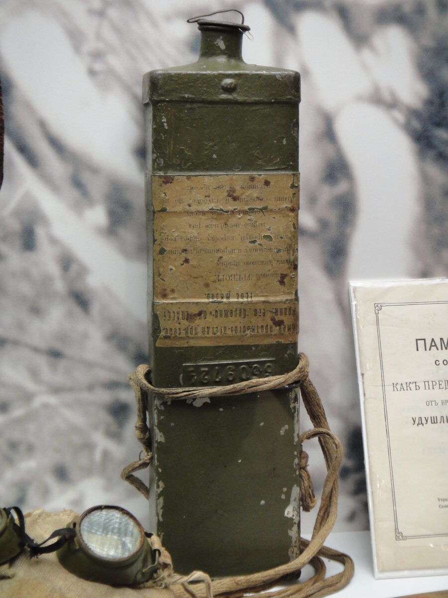

    Коробка Зелинского. Петроградского образца.
    Россия 1916.

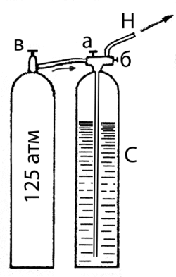

    Николай Александрович Шилов (28 июня (10 июля) 1872 года, Москва — 17 августа 1930 года, Гагра) — русский и советский физико-химик, специалист в области теории адсорбции и реакций окисления. Магистр химии (1901), профессор ИМТУ (с 1911 года), МКИ (с 1912 года), Московского Университета (с 1917 года). В годы Первой мировой войны совместно с Н.Д. Зелинским и другими химиками работал над созданием средств противохимической защиты. В 1915—1916 годах внёс огромный вклад в создание системы противогазовой защиты армии и гражданской обороны, разработав первую теорию действия противогаза и заложив основы специального обучения и противохимической защиты войск.
    В 1915—1917 годах Шилов работал на фронте по части испытаний и внедрений противогаза Зелинского-Кумманта. Под его руководством было организовано до 7 передвижных (на базе железнодорожных составов) лабораторий по проверке противогазов, изучению особенностей их эксплуатации, а также обучению личного состава. Им также была разработана система обучения солдат приёмам противохимической защиты, в том числе метод окуривания в палатках окуривания и полевых условиях.
    Работе Н.А. Шилова по противогазному делу предшествовала иная, так сказать противоположная, а именно по созданию аппарата для удобного и равномерного распыления удушающих газов. Такой аппарат создан Н.А. в 1915 году и в том же году проведены два полигонных испытания оного: 1 октября на авиационном поле близ Бронниц (позднее там был аэродром сельхозавиации), и 24 октября за Невой у села Ивановское под Петроградом.
    Аппарат профессора Шилова.
    Представлял собой батареи сифонных баллонов с жидким ОВ, соединенных трубками с баллоном с воздухом, сжатым до 125 атмосфер.
    При запуске этого прибора сначала открывали вентиль (а), затем вентиль (в) и потом вентиль (б).
    После этого давление в сифонном баллоне (С) повышалось до 125 атм., в результате чего срывался специальный наконечник (Н), и начинался выпуск ОВ.
    Первый русский газопуск состоялся во время летнего наступления 1916 г. на направлении главного удара 10-й армии северо-восточнее Сморгони. Наступление вела 48-я пехотная дивизия 24-го корпуса. Штаб армии придал дивизии 5-ю химическую команду, которой командовал полковник М. М. Костевич (впоследствии известный химик и масон). Первоначально газопуск планировалось осуществить 3 июля для содействия атаке 24-го корпуса. Но он не состоялся из-за опасения командира корпуса, что газ может помешать атаке 48-й дивизии. Газопуск был выполнен 19 июля с тех же позиций. Но так как оперативная обстановка изменилась, цель газопуска была уже иной — демонстрация безопасности нового оружия для своих войск и проведения поиска. Выбор времени газопуска был обусловлен метеоусловиями. Выпуск ОВ начался в 1 ч 40 мин при ветре 2,8-3,0 м/с на фронте в 1 км из расположения 273-го полка в присутствии начальника штаба 69-й дивизии. Всего было установлено 2 тыс. баллонов с хлором (10 баллонов составляли группу, две группы — батарею). Газопуск осуществлялся в течение получаса. Сначала было открыто 400 баллонов, затем через каждые 2 мин открывались по 100 баллонов. Южнее участка газопуска была поставлена дымовая завеса. После газопуска предполагалось наступление двух рот для проведения поиска. Русская артиллерия открыла огонь химическими снарядами по выступу позиции противника, угрожавшего фланговым ударом. В это время разведчики 273-го полка дошли до проволочных заграждений германцев, но были встречены ружейным огнем и вынуждены были вернуться. В 2 ч 55 мин огонь артиллерии перенесли по тылам противника. В 3 ч 20 мин противник открыл сильный артиллерийский огонь по своим проволочным заграждениям. Начался рассвет, и для руководителей поиска стало ясно, что противник не понес серьезных потерь. Командир дивизии признал невозможным продолжение поиска.
    Испытание аппарата профессора Н.А. Шилова 1-го Окт. 1915г. на авиационном поле близ Бронниц.

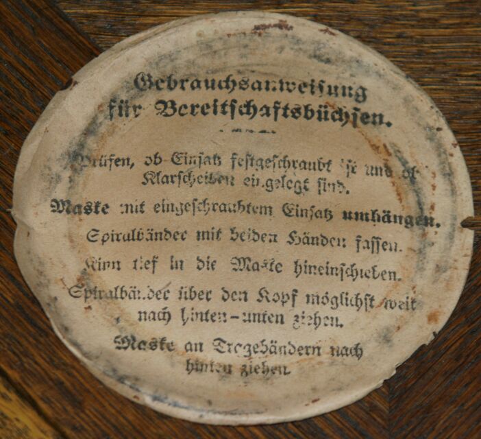

    Текст:

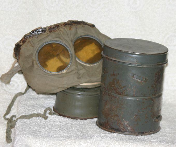

    Gebrauchsanweisung für Bereitschaftsbüchsen.
    Prüfen, ob-Einfaß festgeschraubt ist und ob Klarscheiben eingelegt sind.
    Maske mit eingeschraubten Einfaß umhängen.
    Spiralbänder mit beiden Händen fassen.
    Kinn tief in diese Maske hineinschieben.
    Spiralbänder uber den Kopf möglichst weit nach hinten - unten ziehen.
    Maske an Tragebändern nach hinter ziehen.
    Перевод:
    Инструкция по применению к противогазной коробке.
    Убедитесь, прочно-ль привинчена оправа и вставлены ли незапотевающие пленки (кларшайбы).
    Одевать маску с привинченной оправой.
    Взяться обеими руками за спиральные тесёмки.
    Просунуть подбородок глубоко в маску.
    Спиральные тесёмки завести как можно дальше назад-и-вниз за голову.
    Ремешки позади маски затянуть.

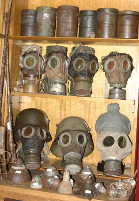

    Полевые тесты противогаза Zelinsky-Kummant.
    Фотографии были сделаны Николаем Шиловым, преподавателем Московской Высокой Технической Школы зимой 1914 года - весна 1915 года.
    O.l.e.g, Юниор, ohranik и 2 другим нравится это.

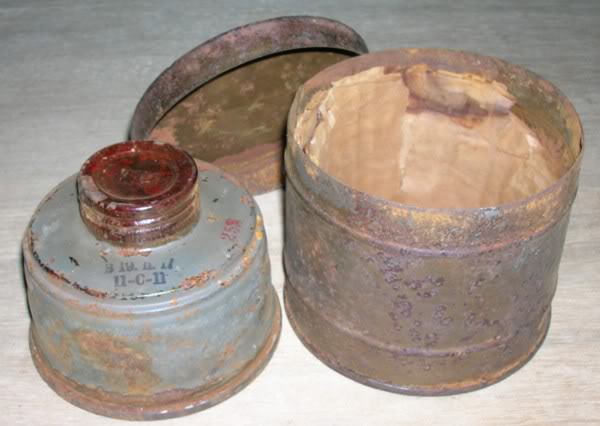

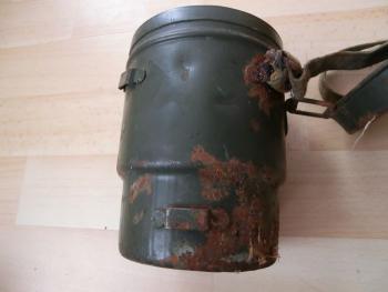

    выставлю мой противогаз, есть маленький вопросик, сам бочек , что за вариант, может из первых моделей?
    post-25382-1316393063_thumb.jpg post-25382-1316393075_thumb.jpg post-25382-1316393087_thumb.jpg post-25382-1314882249_thumb.jpg
    ohranik, Wolf09, Юниор и 2 другим нравится это.

    эх, увидить бы эти "очки" поподробнее....:)
    37.661
    Вот тут нашелся какой-то похожий эрзац-бичпакет.)
    http://khaki-on-campaign.webs.com/apps/photos/album?albumid=12830460
    Ничего не понятно правда, всё на нерусском языке.:m1018:
    Не совсем то конечно, на фото там видна дополнительная тесьма на носу, пропущенная через низ очков, но принцип в остальном похож. :dumi:
