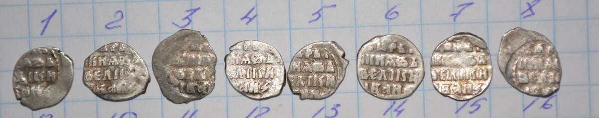

    День добрый!
    Дополню.В посте №1128(партия 2), кроме перечисленных, № 5 и 9 - тоже КГ 60
    Обратите внимание на положение ноги всадника к буквам.
    В посте №1131: №10 - оборотн. №16, лицевую,к сожалению, почти не видно.;
    №11 - скорее всего КГ 61А - нечастая, но состояние удручает:(
    Ещё пару штук затрудняюсь определить(№17 и №16 соотв.), Т.к. по фото( даже качественным) видно не всё.В руках можно покрутить под разным углом.
    Чешуйки, действительно, в большинстве неплохие.Будете "избавляться" - дайте знать.:new (10):

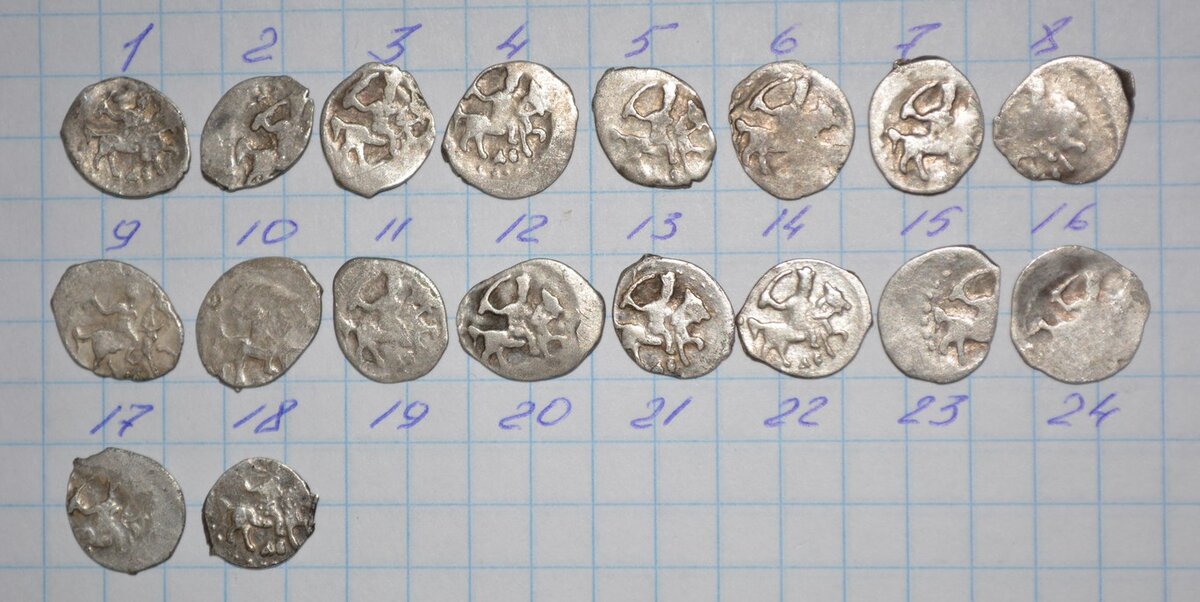

    Прошу поправить и с этой кучкой (отложил отдельно т.к. есть симпатичные и для меня не понятные).
    1-61а?, 61,61,61,60?, 53, 53, 63...
