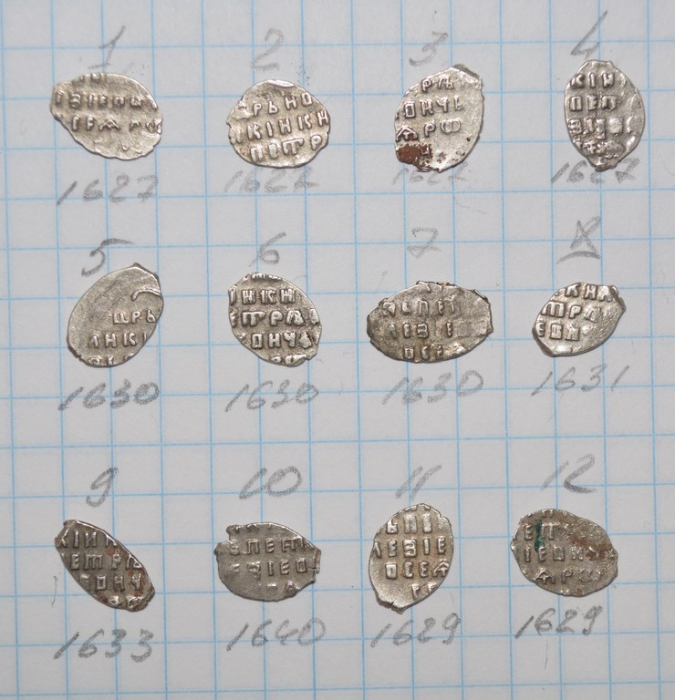

    DSC_0197.JPG DSC_0194.JPG Доброго времени суток! Вновь прошу посмотреть и откорректировать мои "глубочайшие " познания в чешуе. Заранее благодарен, с ув. ipp DSC_0197.JPG

    1) 1871
    2) 1892
    3) 1925
    4) оборот. № 89
    5) 1918
    6) 1823
    7) 1899
    8) 2022
    9) 1684
    Как то так вижу.

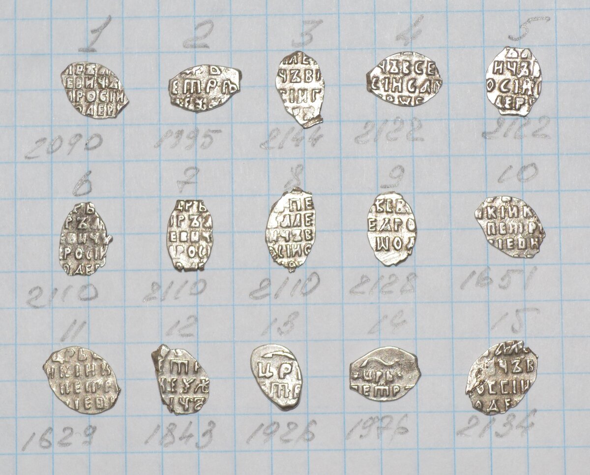

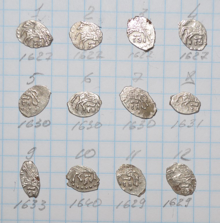

    Приветствую всех. Поправьте пожалуйста, если что не так.
    Заранее признателен. С ув. ipp

    Всё верно:new (10):

    Ещё немного. Посмотрите по мере возможности.
    Благодарю!
    С ув. ip
    Копейка под номером 15 под сомнением (смущает всё), но версий более правдоподобных не удалось найти

    На пост №1186.Моё вИдение.
    №3 - 1918( обор. 40)
    №6 - 1734( лиц.12)
    №7 - 1714(л. 31)
    №8 - 1617(об.7)
    №13 - 1659(об.15)
    №14 - 1692
    №15 - 2083(л.46) - 6 ст.

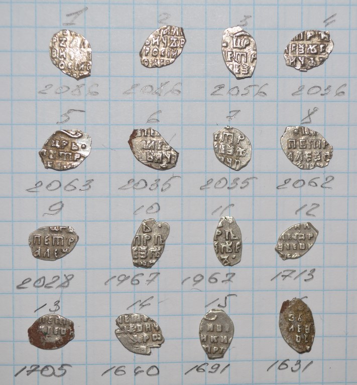

    Перепроверьте пожалуйста за мной.
    Заранее благодарен!
    С уважением.

    Доброго!
    Вижу так:
    № 3 - 2055(об.90)
    № 12 - 1706
    № 14 - 1647
    №15 - 1640
    Чешуйка под № 13 может быть отнесена как к 1692. так и к 1705, т.к. лицевик там один - просто подгравирована буква в дате.А здесь даты не видно.
