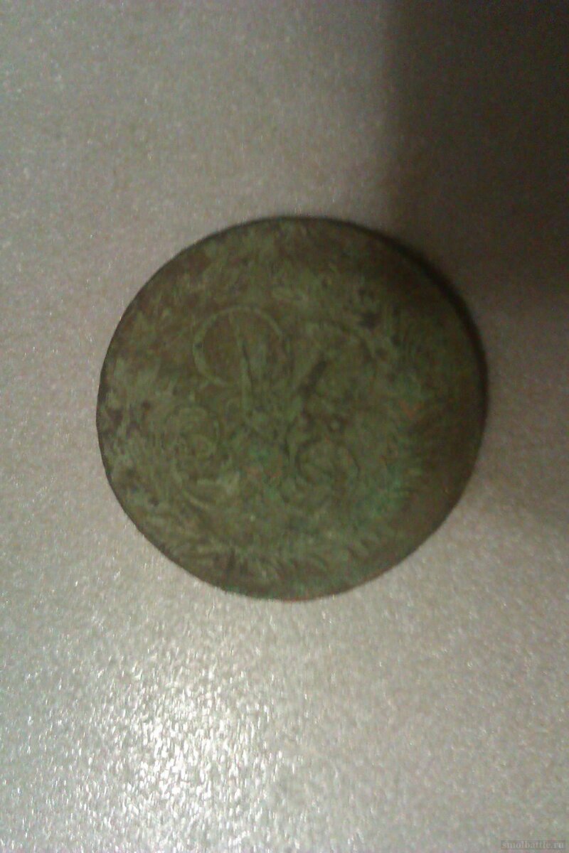

    Вторая монета: две копейки 1757 года, процесс тот же
    до
    после

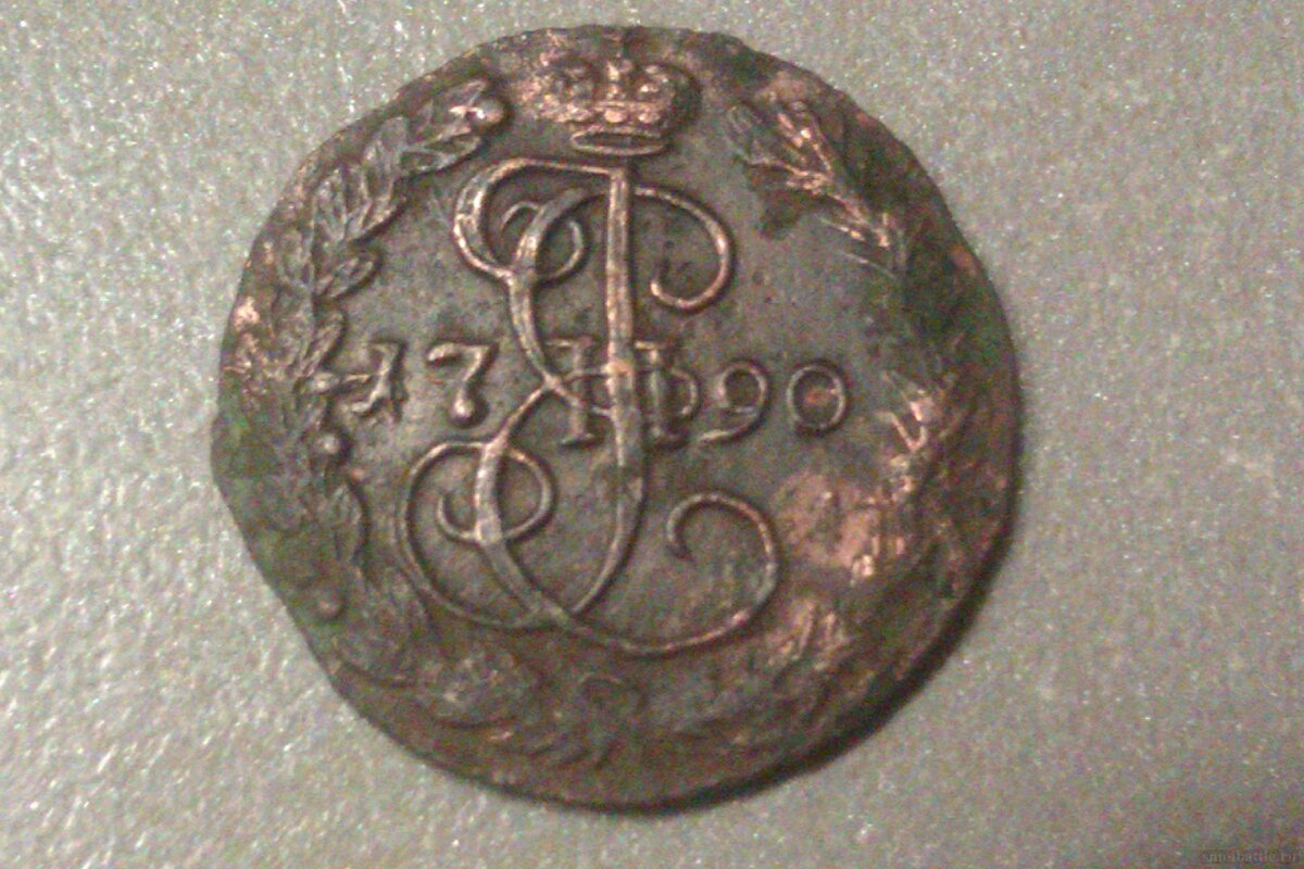

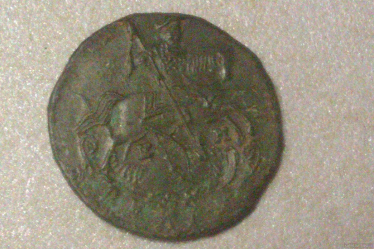

    третья монета: деньга 1790 года
    до
    после

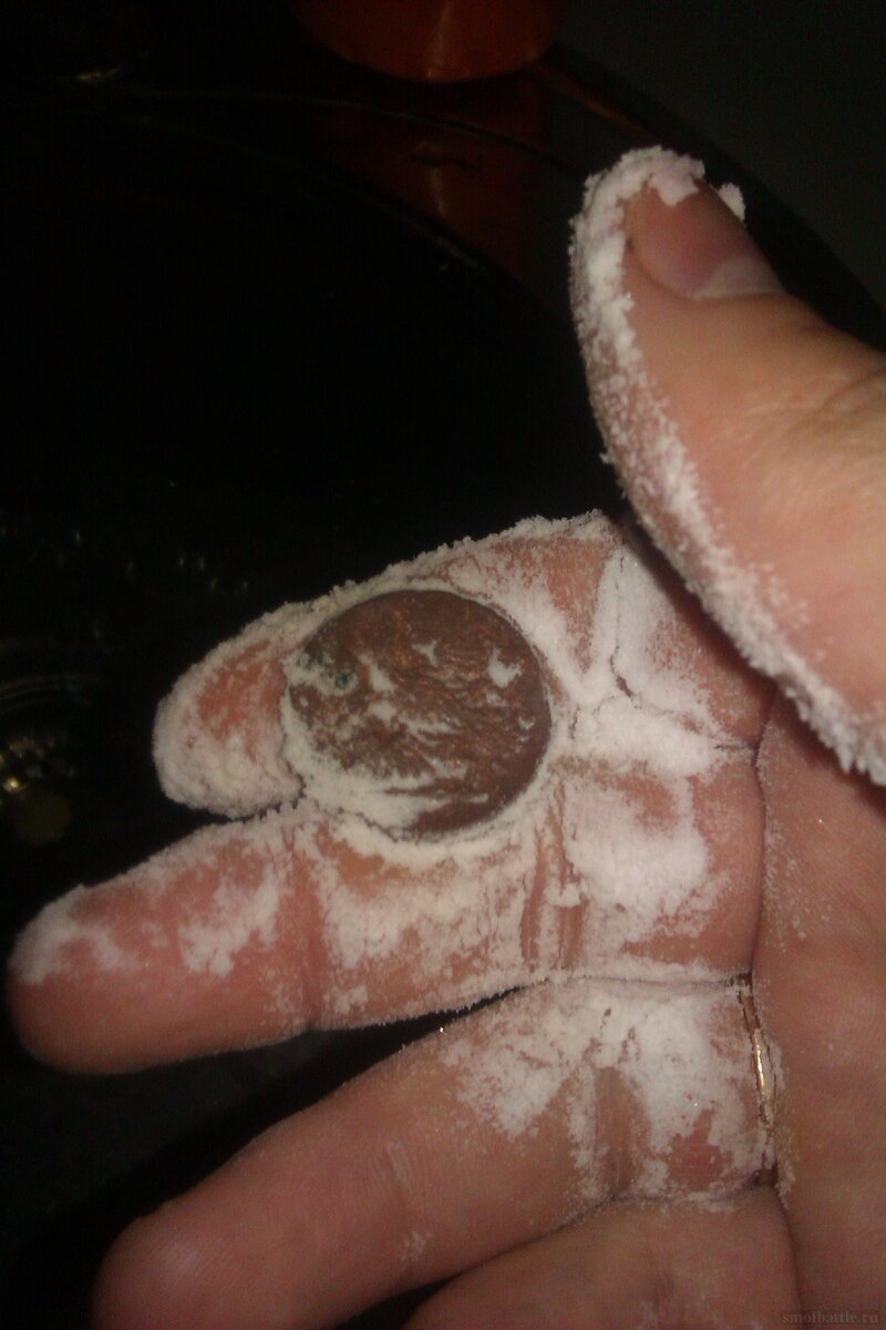

    ну и напоследок полный какалик, который очистился лучше и быстрее
    после:
