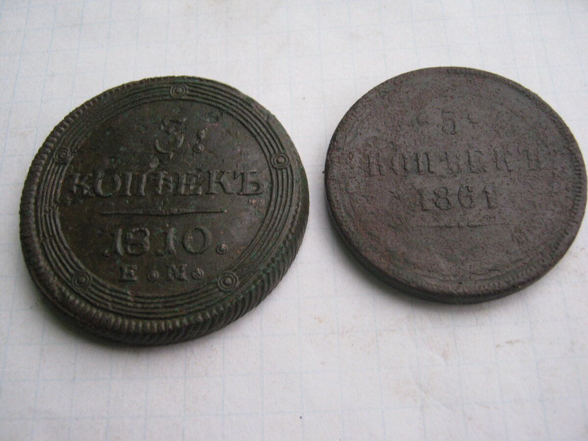

    Lecha-ku, к сожалению, монета обесценилась в разы :wacko: если бы Вы внимательно читали, что было написано выше и вообще немного углубились в эту тему, то знали бы, что химией чистить медь не рекомендуется. А лучший способ это механическая чистка с последующей консервацией [​IMG]

    Да спасибо, я знаю что нужно механикой, но нема пока микроскопа, да и монета не такая уж и ценная, к тому же я их не продаю, пока все для себя. В теме я просил совета, но никто конкретно не ответил что делать именно с этой монетой. В живую выглядит немного лучше. С ув.:c0102:

    Лучше выглядит она только потому, что глаз не видит всех нюансов, переданных при съёмке. Во всяком случае Вы уже имеет опыт, благодаря которому знаете, какие результаты будут при такой чистке. Мех.чистка монеты в окислах, конечно, дело непростое. Но несложные монеты не обязательно чистить шаберами и под микроскопом. Я не специалист в чистке, но тут достаточно просто убрать песок с монеты, высушить и законсервировать. Я сейчас внешне неплохие монеты в окислах откладываю до лучших времён, когда будет возможность и желание ими заняться. А Вам желаю успехов и удачи на этом поприще :ns:

    Тогда задам глупый вопрос, что конкретно в ней стало хуже? Она была в зелени и в прикорелой земле, а теперь нет. Может быть дадите несколько советов. С ув.:c0102:

    А разве по фото не видно, что с ней стало не так? Убрав механическим путем прикорелую землю и зелень, сохранили бы родную патину монеты. Для облегчения данного процесса можно было бы подержать монету в дисцилянте. Хотя даже это требует индивидуальный подход. :post-43-1210696242:

    Без химии и искусственного патинирования. И без достаточных навыков по рисчистке монет. По делитантски.

    Вопрос правильный и актуальный. Да, монета была в окислах, но! Что Вы получили в итоге? Окислы убраны не полностью, монета будет цвести и дальше, окислы разрастутся. На поле монеты появились каверны, а остатки патины лежат неоднородным слоем и выглядят ужасно. Итак, к монете необходимо приложить ещё массу труда при необходимых знаниях, чтобы получить хороший результат и работы, по-моему, при этом не убавилось, просто она стала немного иной. Т.е. теперь монету всё ещё нужно дочищать, полностью убирать пятнистость, потом накладывать патину и консервировать. Как видите, пока вопросов больше, нежели результатов. Повторюсь, всё сугубо моё личное видение, спецы по чистке возможно скажут иначе :ns:

    Монетка была гораздо в более плачевном состоянии чем Екатерининский пятак. Засунь в мыло или же другую гадость, полностью убилась бы.А так потихоньку всю зеленку почти убрал.
    Вот только надо шаберов для чистки монет где то добыть, а то подручными средствами не очень удобно.

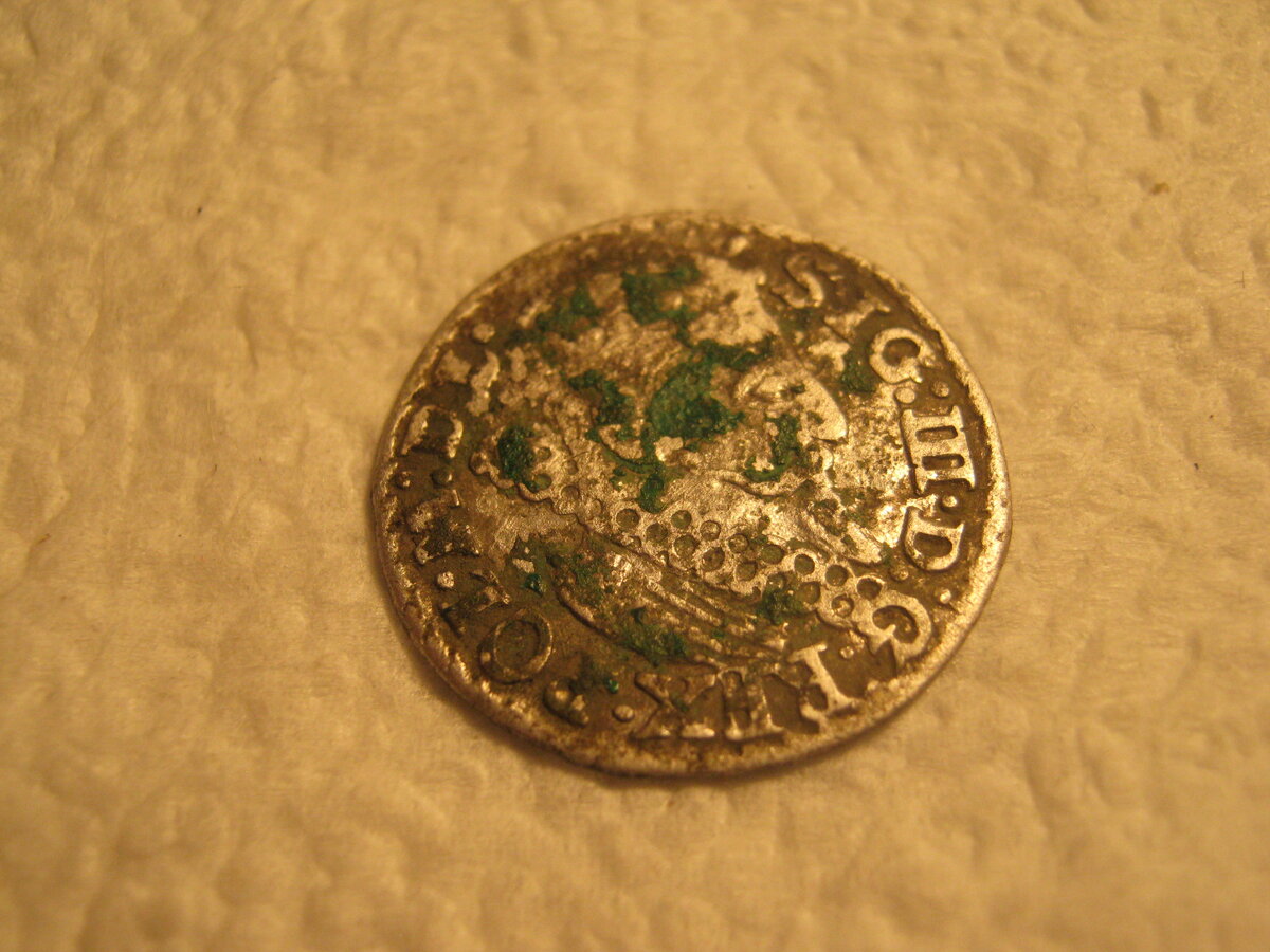

    Монетка до:
    И после:
    Немного лимона и механическая расчистка.

    Волонтёр, результат хороший, но это серебро, тут никаких сложностей не вижу :m1044: медь гораздо сложнее привести в порядок :ns:
