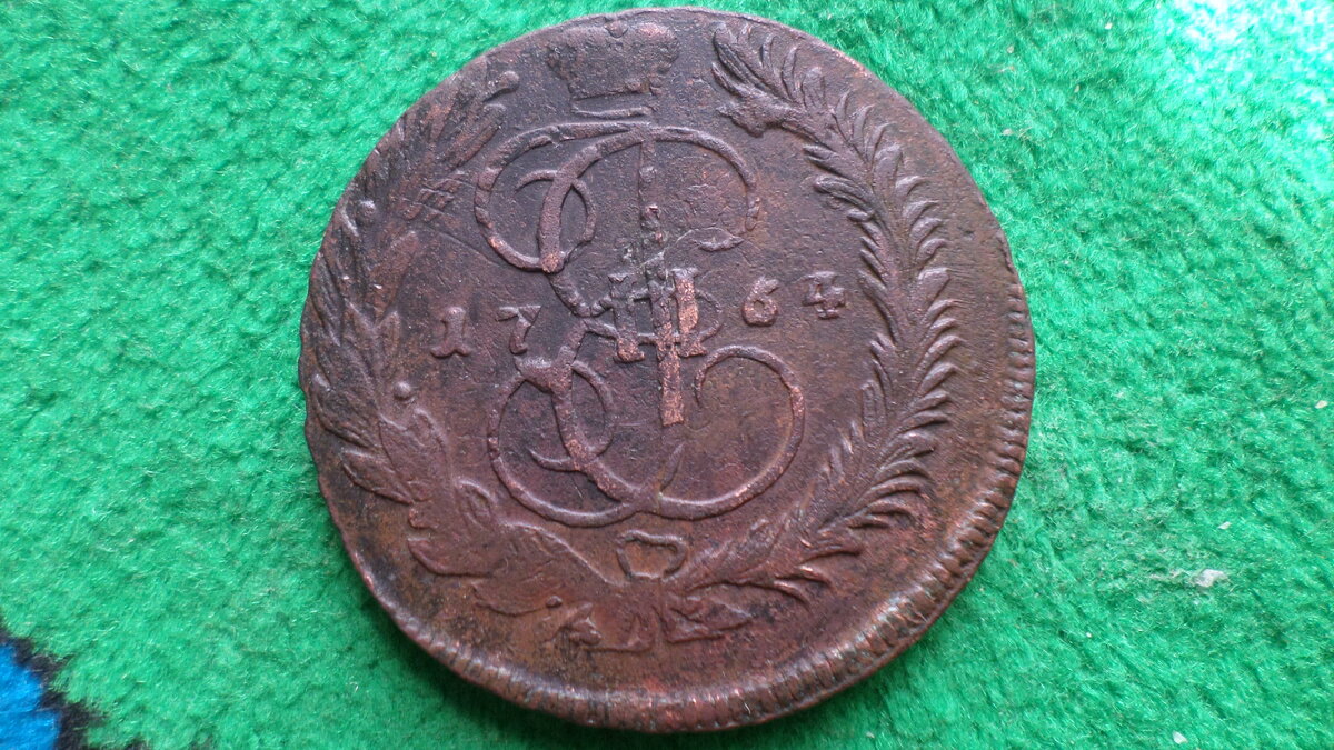

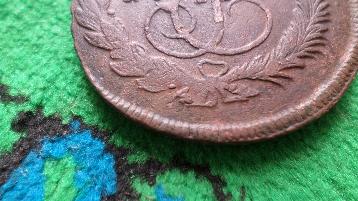

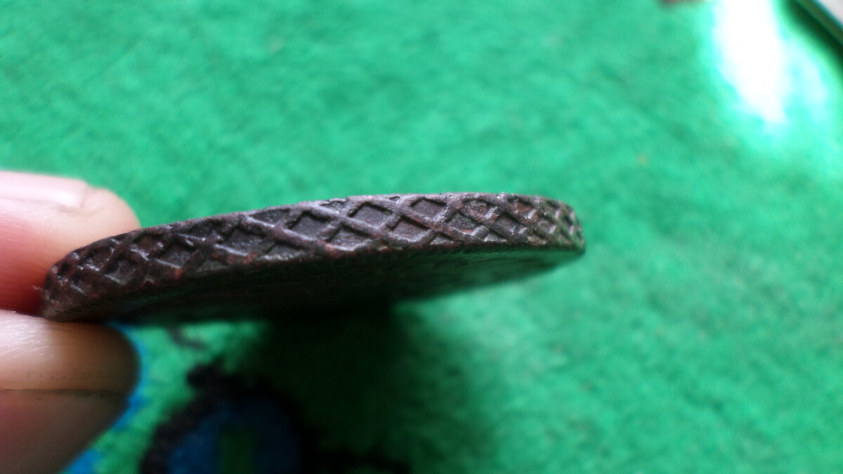

    Вчера закончил отмачивать ,вот крайний результат
    ValeraMXM: 1 пункт (Отличный результат!) 6 окт 2015
    ValeraMXM Завсегдатай SB
    4 дек 2012
    3.370
    7.407
    181
    Гомель
    Валерий
    Дрём
    Костян_mkr1, мне нравится результат! :new (10): Спасибо, что не поленились и пошагово поделились с нами всем ходом эксперимента :post-43-1210696242:
    Если можно, фото лицевой стороны виновника результата ;)

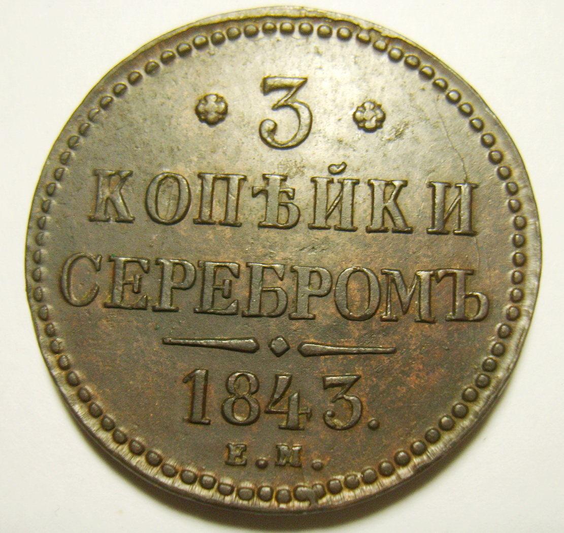

    вот монетка . . но так как ранее шаберами не работал имеются царапины .
    подскажите над чем еще стоит поработать и как скрыть или хотя бы немного припрятать царапины? . монета не для продажи а для своей коллекции SAM_5574.JPG SAM_5567.JPG SAM_5568.JPG SAM_5570.JPG SAM_5571.JPG SAM_5573.JPG
    NEMO Завсегдатай SB
    21 янв 2010
    2.510
    18.231
    641
    69
    Красивый перечекан! Я бы монету дальше не чистил. Запатинировал и законсервировал.

    я знаю что серная мазь спрячит царапины .. но я не очинь хочу ей пользоваться .. тем более на все поле монеты .. а точично я думою не выйдит .. что можете посоветовать? и ли после консервации царапины будут видны меньше?
    Сообщения объединены, 18 фев 2016, время первого редактирования 18 фев 2016
    может есть какой вариант просто создать общий тон . ?
    NEMO Завсегдатай SB
    21 янв 2010
    2.510
    18.231
    641
    69
    С удалением царапин не сталкивался. Недорогие монеты кипятил в марганцовке, дальше войлок, ластик. Кипятил несколько минут, в зависимости от желаемого результата. Наносил, так называемую, лёгкую патину. Царапин не видел, хотя они может и были до кипячения.

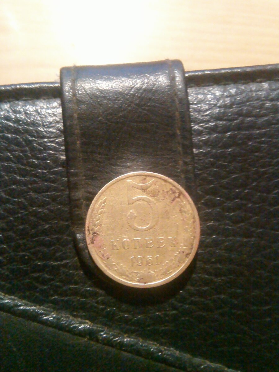

    Господа, товарищи, камрады)). Заболела у меня юбилейка современная. Монеты из мешка, единственный контакт который мог быть это пальцы кассира. При получении монеты лежали себе в сухом темном месте при комнатной температуре в зип-пакете несколько лет, но вот сегодня делая уборку решил проверить. И обнаружил следующую картину
    Фото конечно не очень, но на всех монетах появились микроточки, как на совсем убитой в правом углу.
    Собственно говоря хотелось бы узнать как можно массово промыть/обезжирить и законсервировать еще непостигшие болезни монеты. Интересует именно массовая консервация, т.к. юбилейки в свое время нагреб прилично.
    Внешний вид и как все это будет выглядеть неважно,главное сохранить.
    37.648
    nufan, массово это значит химией. Но промывать и протирать после, все равно придется каждую монету вручную. Советовать сложно, но в данном случае видится что-то типа кефира или мыльной воды. имхо. Обезжиривать, это чтобы испарялось без остатка, например ацетон.
    А консервировать в количестве наверное лучше в поллитровых банках..
    Засыпал, сверху пакетик прокаленного в духовке силикагеля и закатал.) :m1361:

    Про закатать в банку с силикагелем интересное предложение.
    Кефир / Мыло не знаю. По идее нужно что-то, чтобы обессолить монеты от отпечатков (пота) кассовых работников, думаю в дист. воде вымочить их :dumi:
    37.648
    Если массово и без заморочки, то дистиллированной водою будет в самый раз. Главное после просушить все основательно перед консервированием.
    nufan нравится это.
