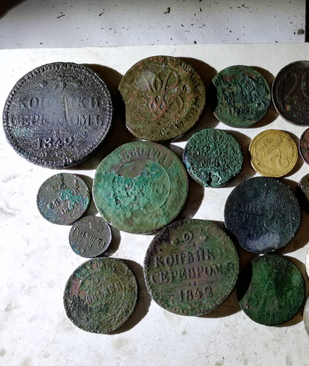

    Тренировался как-то на досуге.

    Lecha-ku, Тренировался как-то на досуге.
    А как тренировался?

    Монета из глины, много надежд не возлагал, ковырял шаберами. В руках чуть симпатичнее чем на фото.

    Lecha-ku, Монета из глины, много надежд не возлагал, ковырял шаберами. В руках чуть симпатичнее чем на фото
    Результат отличный. На таких монетах руку набивать.
    У меня на планшете видимый жёлтый оттенок.доводили латунной щёткой?

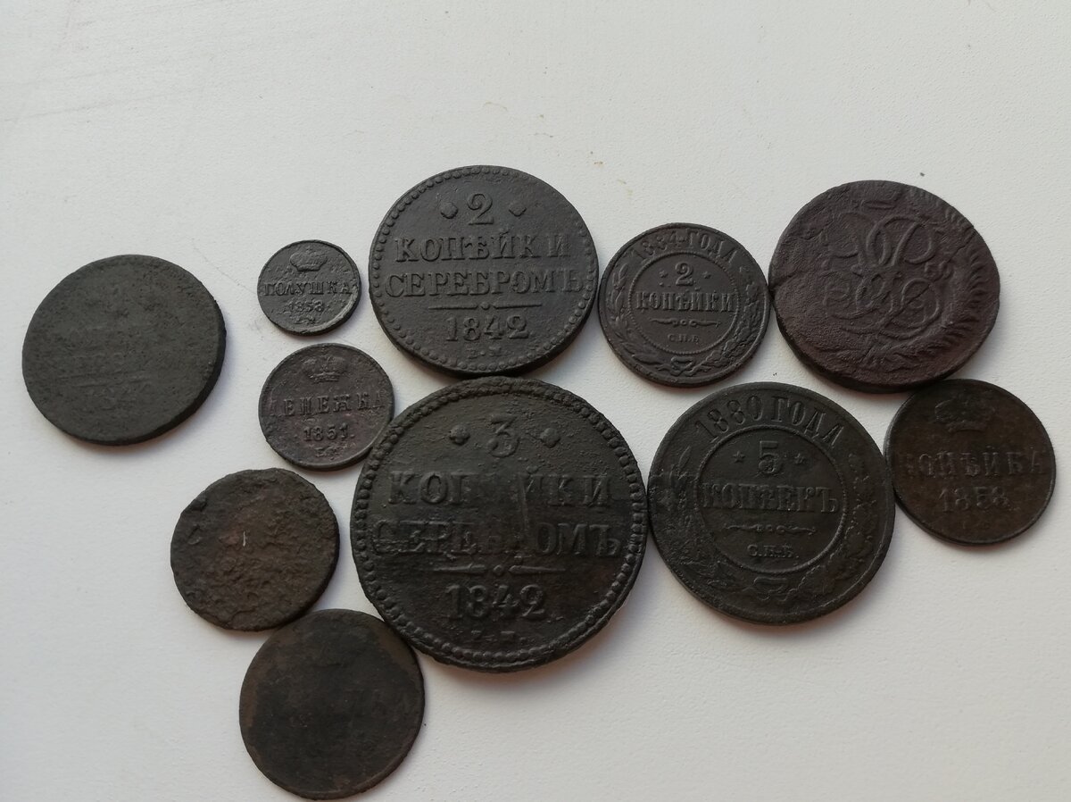

    А это "купание" в масле, не сильно окислены были.

    Я тоже иногда кипячу в льняном масле. В основном металлопластику, не всегда получается, как хотелось бы.
    Состав не предсказуемый.

    Это ко мне вопрос про мази? Если да, то там нет ни капли ее. После масла они становятся черными и так.
