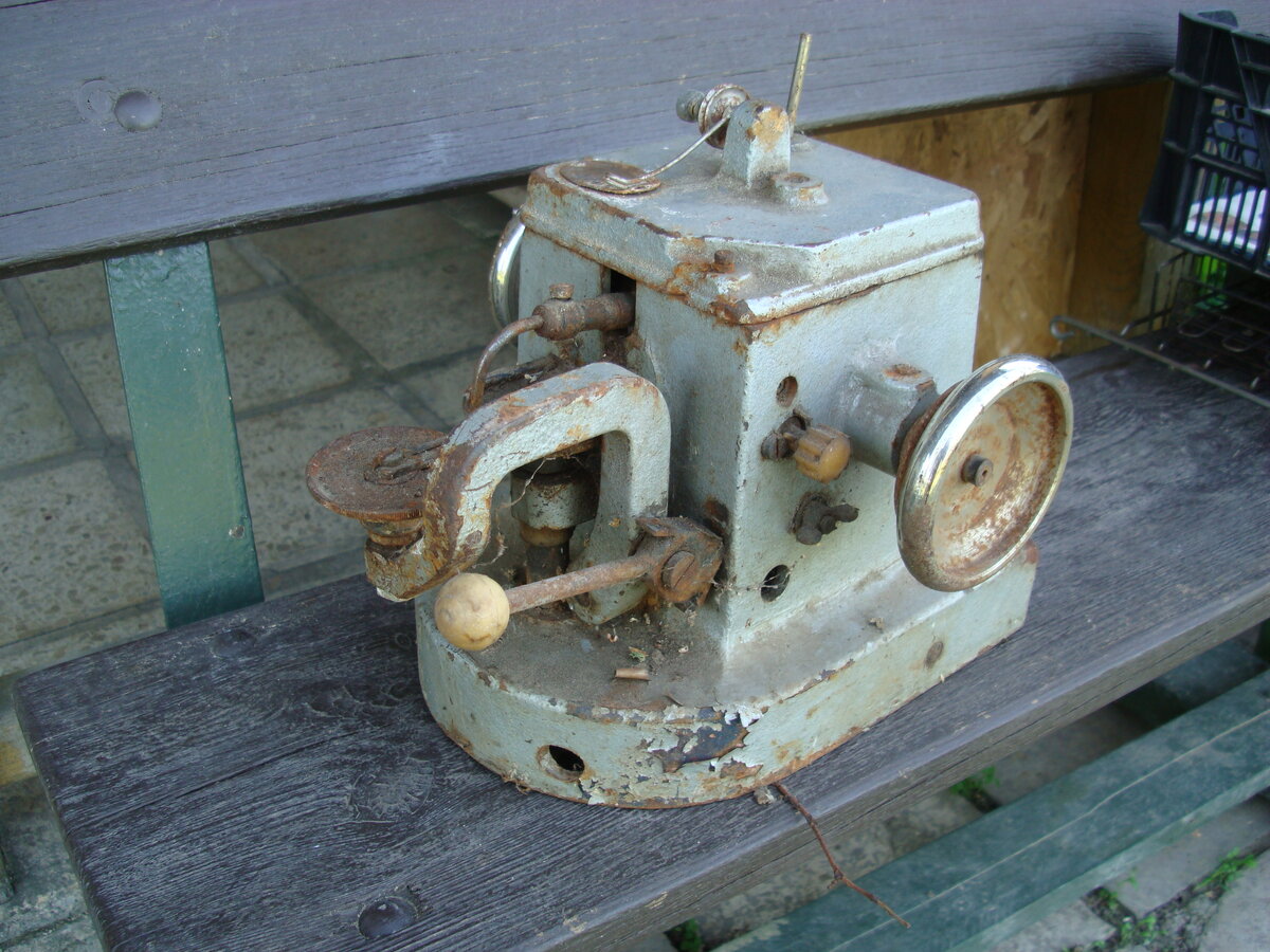

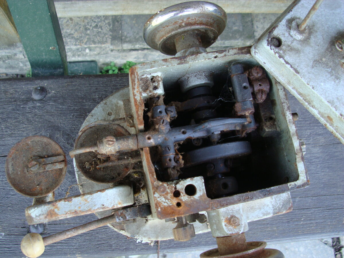

    Вот,к мусорнику выставили скорняжную машинку...Забрал...

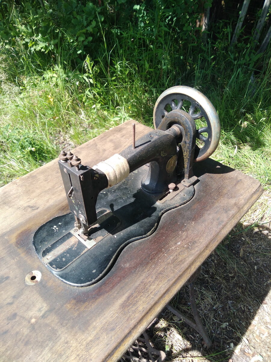

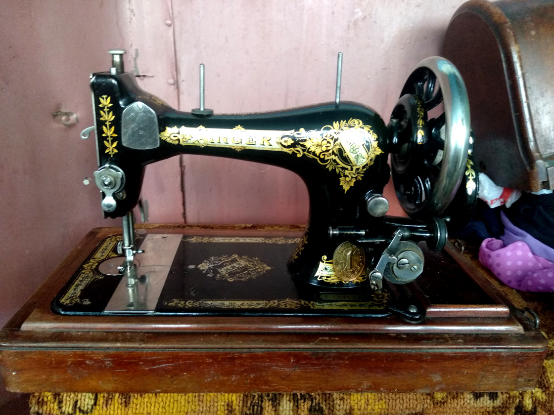

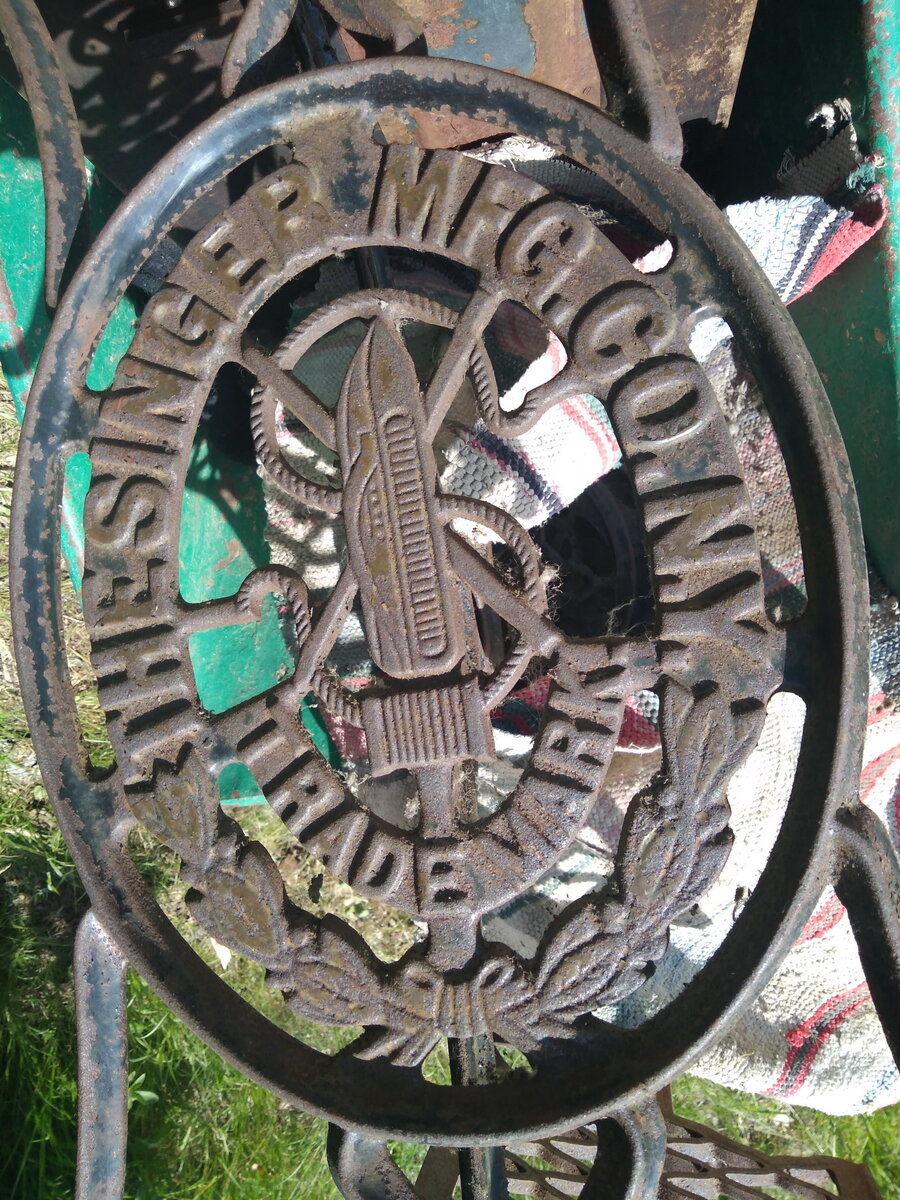

    Вчера попалась вот такая машинка Зингер. На лейбе Нью-Йорк.
    Машинка в рабочем состояний, за исключением отсутствия кое каких мелочей. Даже иголка была вставлена.
    Вопрос в следующем. В каком месте смотреть номер?
    Что то я сходу его не нашел. И представляет ли какой то интерес? Просто у меня это уже третий Зингер, скоро складывать некуда будет.

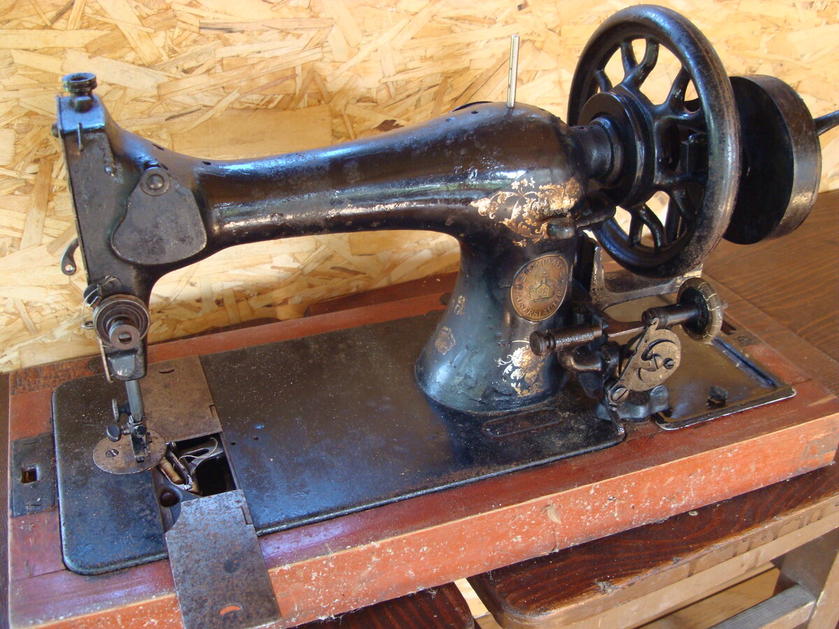

    Зингеров много не бывает!
    Тут пришлось лезть в заначку и извлекать "зингеровско-подольское" богатство на свет божий...
    Причина - у Матушки моей приказал долго жить "Радом" и халатик пошить не на чем...Понадобилась подменная машина пока я с "Радомом" разберусь.(Радом до меня ещё не доехал,может какая чепуха с ним приключилась...)
    А оживить я решил "очередную реликвию-легенду" малопользованый "Зингер" доставшийся мне в наследство от двоюродной Бабки(сестры Деда)
    Я уж не припомню рассказывал ли я эту семейную историю или нет...Повторюсь если что...
    Во времена моего Прадеда и Прабабки принято было иметь много детей.Мечтали они о дочках и с первой же беременностью приобрели машину Зингер.И самим в хозяйстве годна и будущих девчушек обучить потребно будет! Да судьба шутила над ними ЧЕТЫРЕ раза и с интервалом по два года родились четыре МАЛЬЧИКА(один из них мой Дед) и лишь 1910 году появилась на свет девочка Аня (моя двоюродная бабушка)
    Из её рук я и получил семейный Зингер с этой историей!
    Ну,то что он "малопользованый" верилось с трудом глядя на проношенное отверстие для иглы в крышечке стола...
    Но смазан был добротно,качественным маслом которое даже не загустело.Люфтов ни каких.Крутится свободно.Но не шьёт,как оказалось...
    Ну разочарования мои начались не с этого.Машина была сей час нужно с ручным приводом.Как выяснилось к машинам Зингер с тяжёлым маховичком и лёгким механизмы ручного привода РАЗНЫЕ....Разными оказались и механизмы для намотки шпулек...
    Хорошо ЭТОГО добра - полный чердак,и всё удалось укомплектовать оригинальными деталями.
    Но машинка категорически отказывалась шить...Не поднимала нить с челнока,верхняя нить путалась за шпульку...
    Первое что я понял это то что машинка досталась мне с неправильным,зеркальным челноком - задвижка в другую сторону и за неё путается нить.
    Что то заедало в челночном блоке - искать причину смысла не было ,было проще снять блок с "донора"...
    Опять не идёт,опять путается нить - разобрался - не коректно стояла пружинка на челноке прижимающая нить...
    Отдельно попила кровь современная катушка ниток - щёчек нет как старинной деревянной катушке и нить всё время спадает и опутывает штырёк...
    НО,победил! Начал вращать ручку и уже по цоканью-клыканью машинки понял - строчка будет!
    Зато Зингер литеры "А" ,ещё с челноком "лодочкой", с грохотом лязганьем делал строчку без всякой предварительной подготовки...
    Да ещё,как оказалось,"чайка" приблудилась....

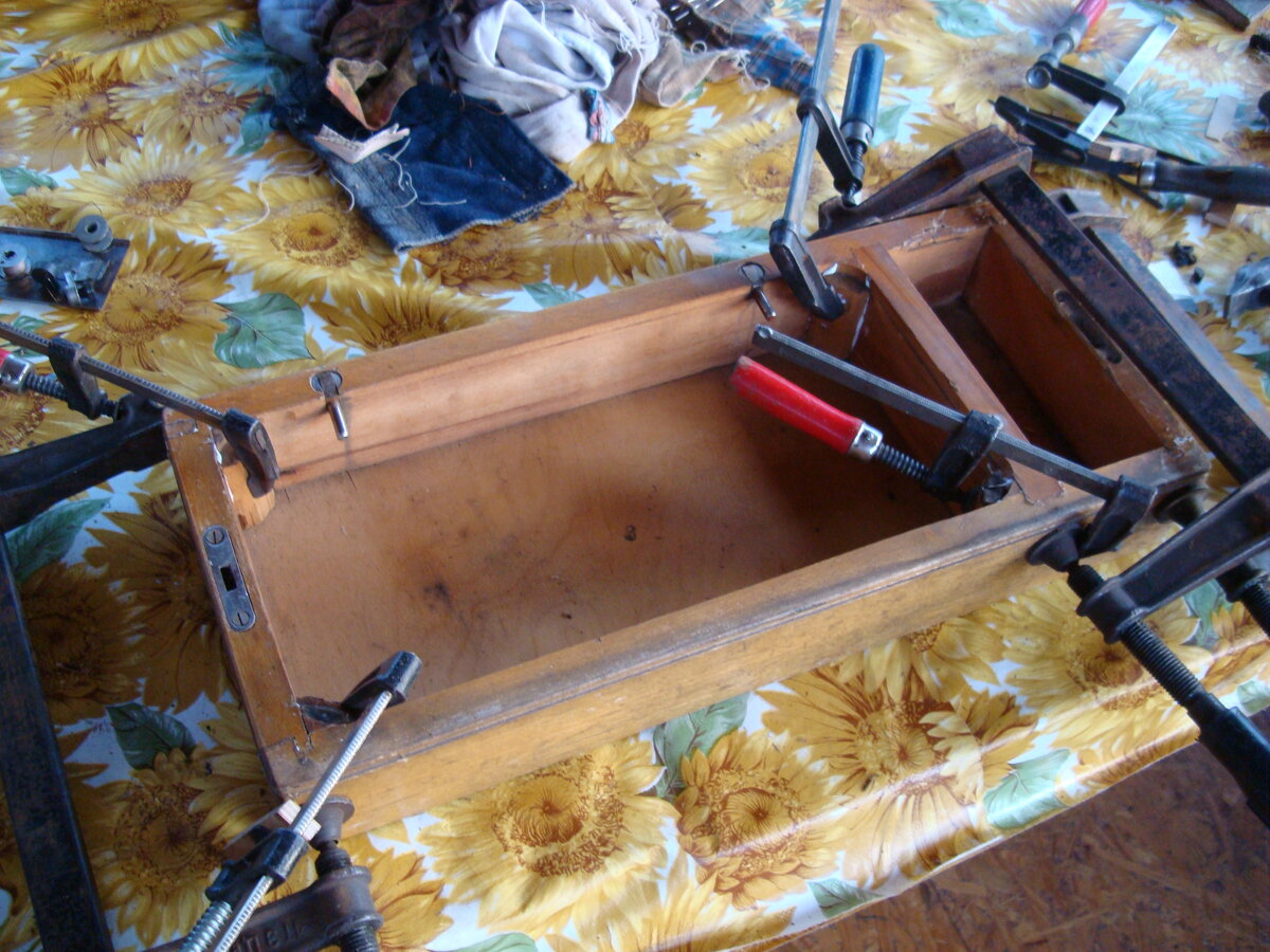

    Мне место позволяет хранить даже металоломную "Чайку"...Пусть стоит в назидание потомкам...
    Чёт меня пробило на ремонт машин! Уж коли я вытащил практически все однотипные,то запущу ещё три: Дюркоп,Подольск 50-х годов и переберу с донора Зингер литера "А"...

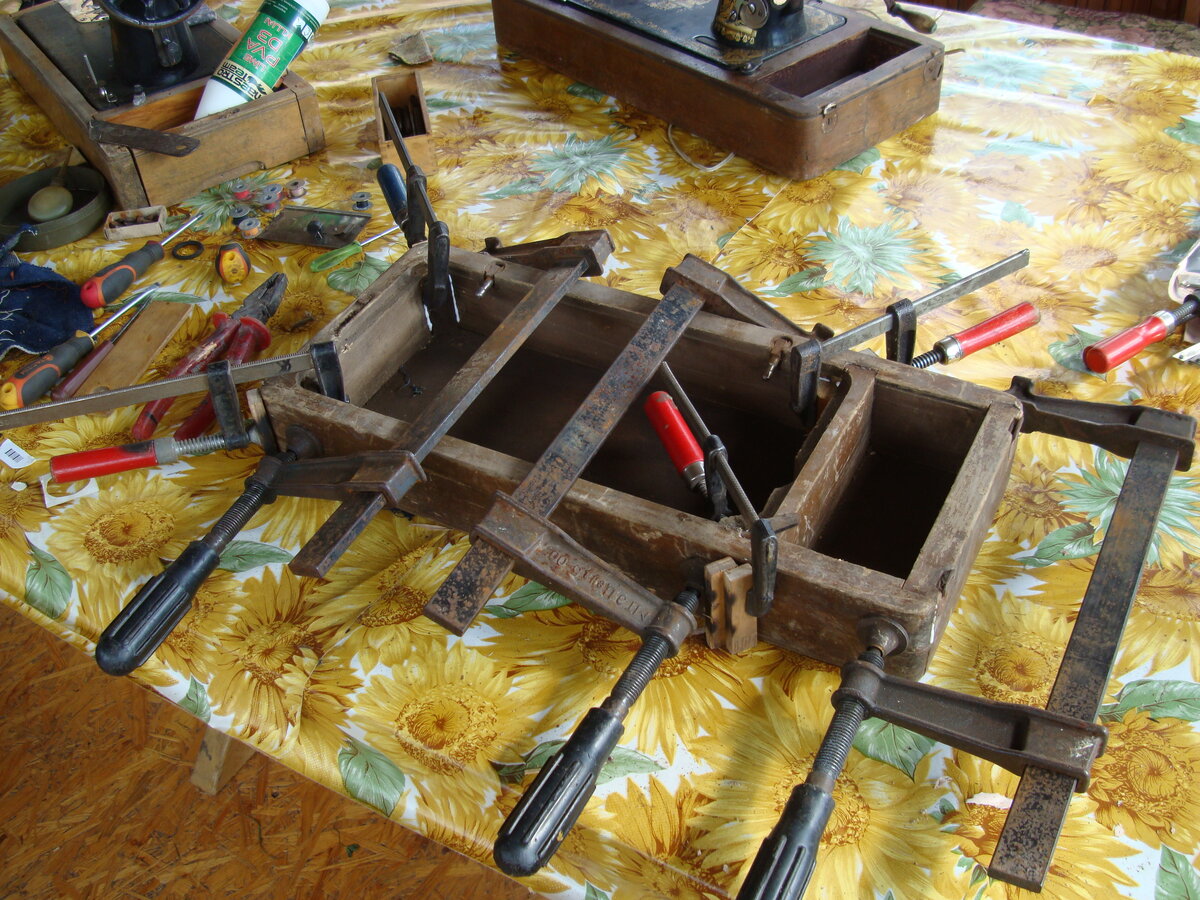

    Переклеил основание под Зингер "А" (русский) думаю что водостойкий ПВА получше будет чем казеиновый клей...
    Сделал ревизию куполов к Зингерам - есть два к русскому Зингеру и два импортных.Все с утратами и повреждениями,но ни чего,переклею,подправлю...

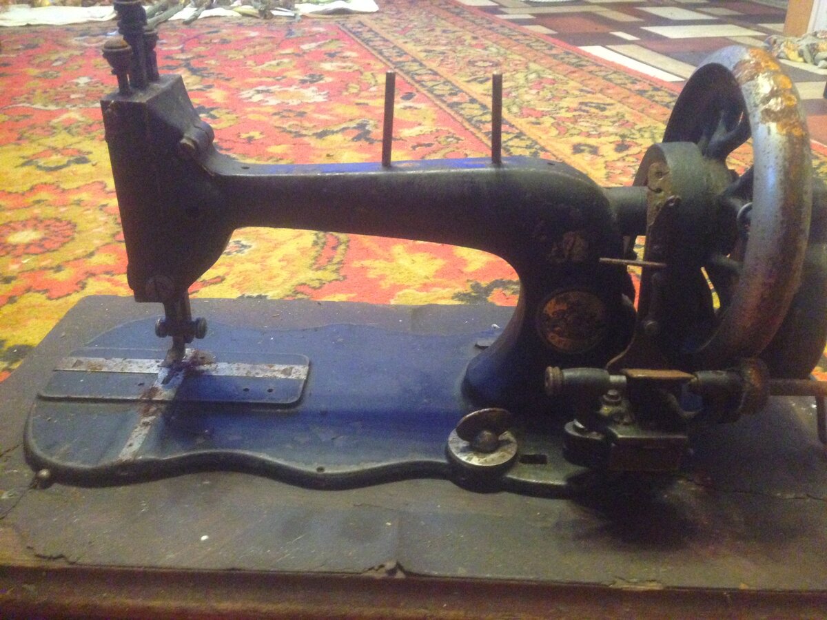

    По данным фото можно определить и оценить машинку? CD06362A-728D-4BAB-BC85-CBDA751C47F6.jpeg 5720D1B0-5F42-41AF-AACA-93CE3279A1B8.jpeg 2AE4455F-90A5-41F6-A0B1-CB112DBB5963.jpeg

    Поверьте на слово - швейные машинки интересуют очень ограниченный круг людей...Товаром,имеющим денежный эквивалент,их тоже трудно считать...
    Я не заплатил ни копейки ни за одну из своих машинок...
    Доставались они по разному - одни были найдены выкинутыми на мусорники,другие найдены в заброшенных подвалах и чердаках,некоторое количество хозяева были рады отдать даром в мои руки...
    На некоторых торговых площадках вижу аукционы с швейными машинками,но на сколько они результативны не проверял...
    Вот с оценкой как то так...

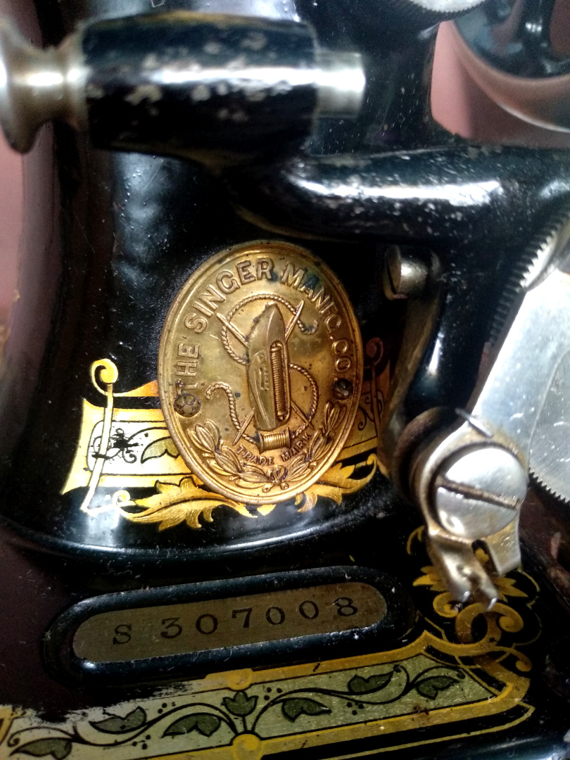

    Здраствуйте,приобрел машинку,рабочая ,в хорошем состоянии,не разберусь с годом выпуска,может кто знающий поможет.Сделана в Шатландии.По редкости интересно узнать.

    Выпуск 1906 года. По номеру S 307008.

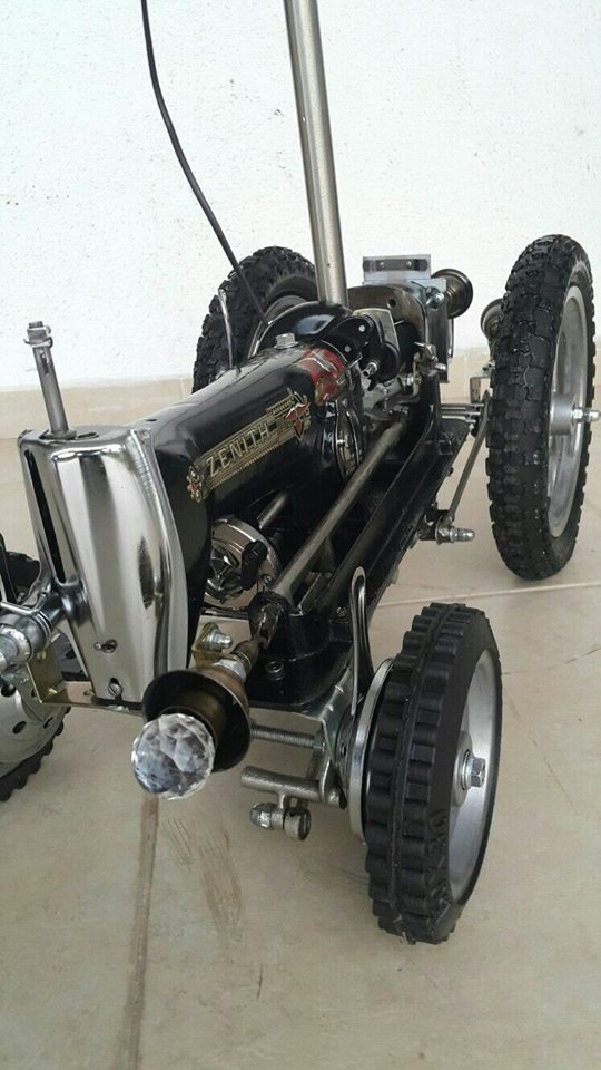

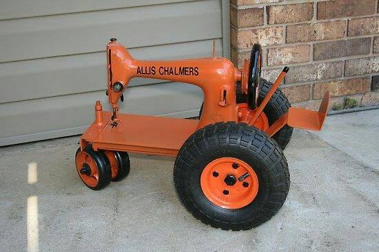

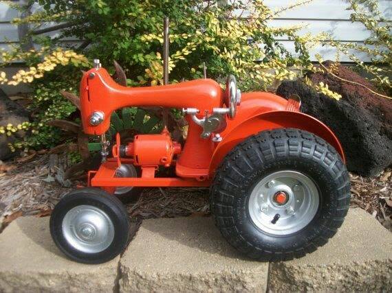

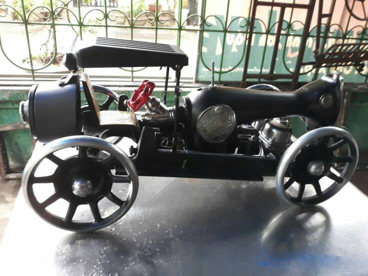

    Вот не знаю как ТАКОЕ оценивать? Как искусство или вандализм? Хотя у меня не нужных корпусов скопилось...

    Учитывая, что многие машинки сдаются на металл- это их вторая жизнь. Есть очень даже привлекательные вещи. Мне нравится.

    Лучше так, чем на металлургическом предприятии.

    Креативно. Очень даже неплохо оформлено. Гораздо лучше многих фигур из металлолома.

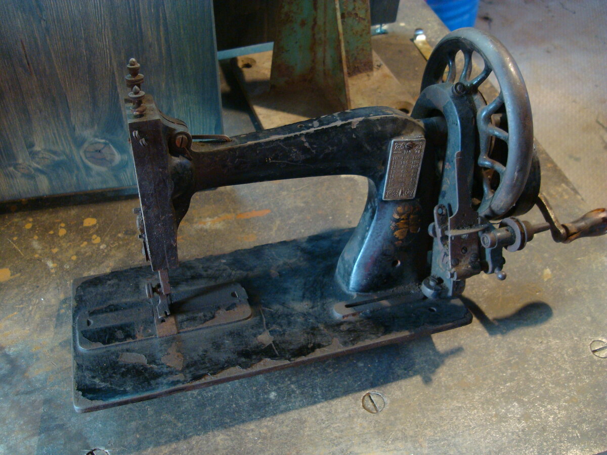

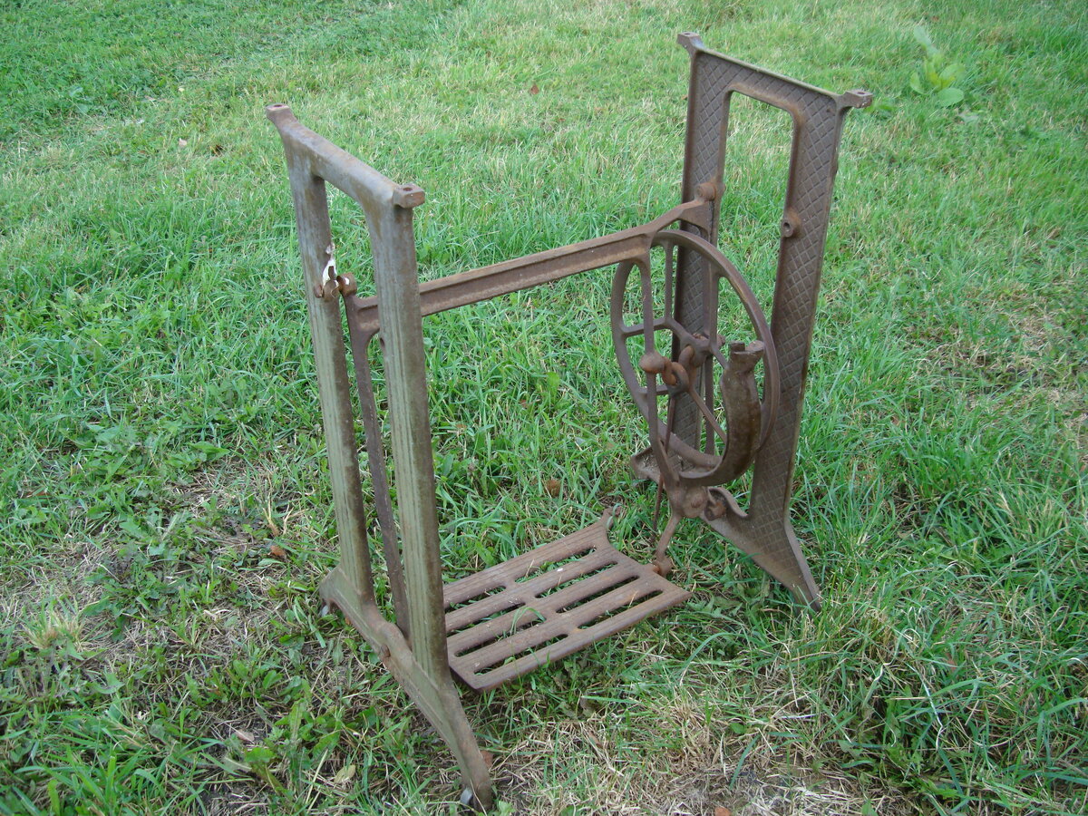

    Тем временем опять пополнение...
    Вернулся ко мне большой сапожный Зингер
    Спас от отправки в металлолом машинку и станок очередные...
